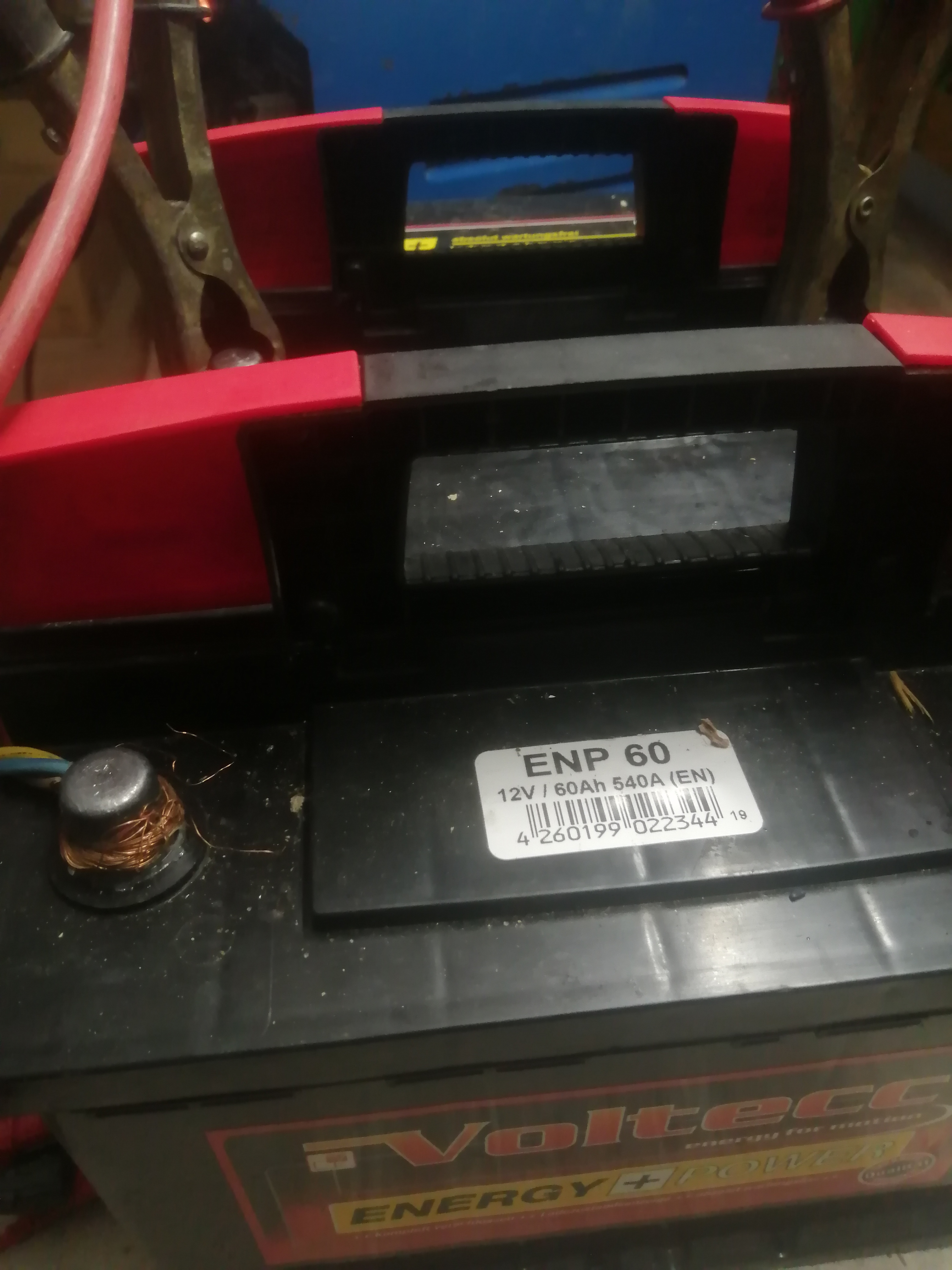

Das sind ganz klar Auto bzw Starterbatterien mit 540 A Startstrom /Kaltstrom ( so ists bezeichnet) auch aufgedruckt
https://startcraft.de/wp-conte…g-2017.pdf

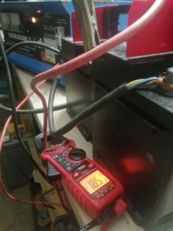

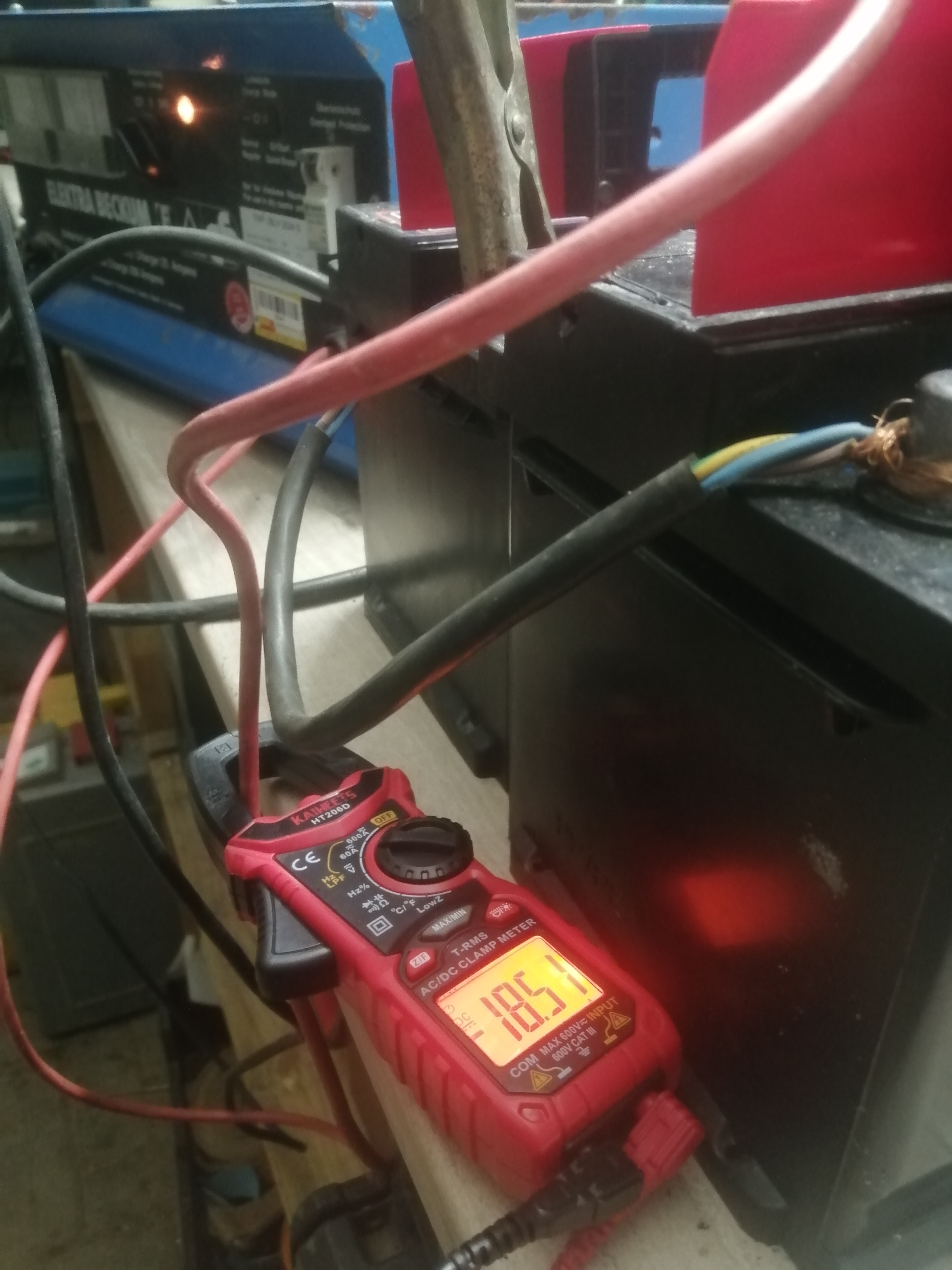

Lade grade vom Netz mit ca 20 A

Gepostet: 13.03.2021 - 19:54 Uhr  ·  #78
Hmm komischer aufkleber 😅

magst du mir die Ladespannung sagen, bei der die fast 20 A geflossen sind?
Danke und Grüße
Re: schnelle Insel Anlage
Gepostet: 13.03.2021 - 20:53 Uhr  ·  #80
Hi Frank
da kann ich nur sagen zwischen 13.5 und 14.3 Volt .... mir ist es dann zu kalt geworden und wieder nicht fertig geladen und via Schubkarre heim gebracht wo nun der Holzofen brennt das Abendessen wartet ...
Komplet bescheuert diese Ladeteile , da ich ja gar nicht einstellen kann welchen Batterietyp ich habe
