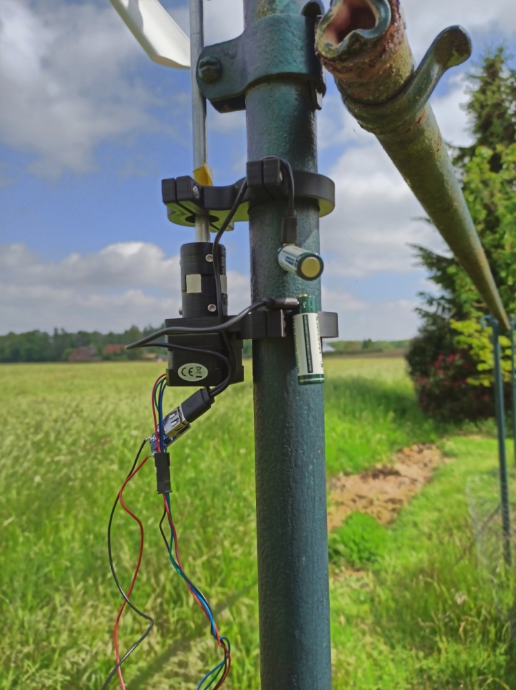

Ein kleines Update:
Der Rotor hat die letzten, relativ stürmischen Tage überlebt. Das waren jetzt nen paar Tage mit Durchschnittlich 20 km/h Winden ... aber die kamen am Rotor nicht wirklich an denke ich.
Ich hab jetzt ne ganze wilde Konstruktion zur Energiespeicherung:
Das ist jetzt der >0.9V zu 5V USB Wandler und dann zwei 1.5V AA Akkus die man über USB aufladen kann 🙈
Bei dem "Sturm" in den letzten Tagen hat sich das Rad dann auch regelmäßig schnell genug gedreht um auf Ladespannung zu kommen. Normalfall ist das allerdings nicht :-/
Das ganze ist vermutlich auch extrem ineffizient, der 0.9 zu 5V Wanlder alleine hat schon eine <90% Effizienz (je nach Eingangsspannung) ... der Wandler in den Batterien vermutlich nochmal.
Einfach nur Testweise bin ich gerade dabei einen kleinen Savonius Rotor als Starthilfe zu designen ... ich hab noch etwas dünnes Edelstahlblech, das dürfte ordentliche "Schaufeln" abgeben. Wenn ich die nur in einer Richtung in Form zwinge müssten die sich bei zu hohen Drehzahlen einfach "einrollen", oder?
Abgesehen davon hat der Baumarkt wieder offen und ich hab mal etwas Klarlack als UV Schutz spendiert ... so langsam ballert die Sonne ja wieder ordentlich 👍

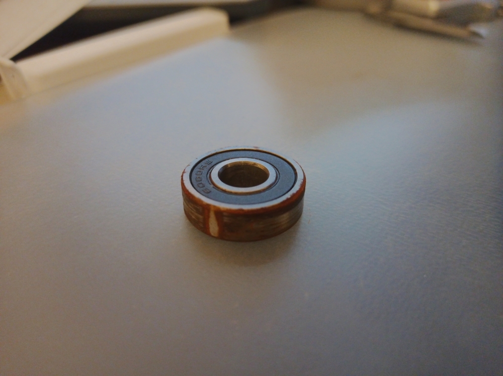

Man lernt ja nicht aus ... sieht so aus als wären Lager aus "Wälzlagerstahl" (was auch immer das heißen soll) nicht wirklich für den Drausseneinsatz geeignet ... zumindest ist mir eins von zwei jetzt festgerostet ... und ich wunder mich warum sich das Rad bei dem Wind heute nicht dreht ... :-(

Gepostet: 17.06.2021 - 18:35 Uhr  ·  #75
Versuch macht kluch! :-)
Edelstahllager kann man günstig bekommen, ebay z.B.
In Jedem Fall sollte man das Lager immer vor Feuchtigkeit und Staub schützen.
