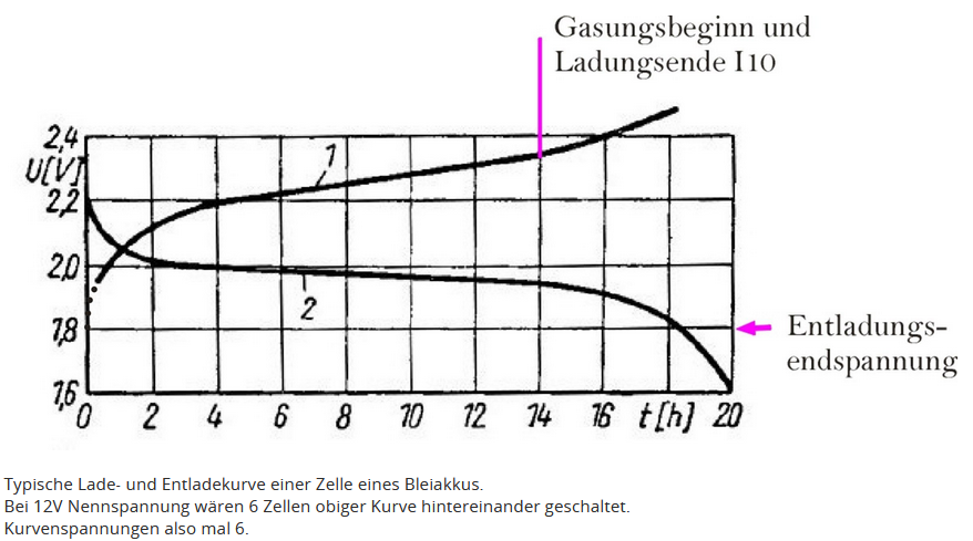

Nicht in Tunnnelblick verfallen und da verharren! Es gibt mehr als stationäre Blei-Säure Batterien und evtl. noch die für Stapler? Auch gibt es Spezialsituationen der User. Hier: Ende der Ladung bei 14V beim WindMaxx.
Das mit den angeblich 10% Ladungsverlust bei - 0,1V (12V Bleibatt.) mag daher rühren, dass Ihr solche bei 50% DoD eben schon als "fast leer" angesehen habt. Weil tiefere Entladungen eben auf längere Zeit bei diesen schädlich sind.
Mit Glasvlies als Diapragma, ob nun echte AGM oder nicht (wobei @ wieso, was ist der signifikante Unterschied?), bei Gel-Batt. auch, mag das anders sein. Auf jeden Fall passt aber - 0,2V/10% DoD (12V Batterie) zu folgendem Schema: Oder etwa nicht?
Anstatt weiter allgemein die Deutungshoheit für Bleiakkus zu beanspruchen, antworte doch einfach mal auf meine Fragen!
Letztens so gestellt:
(Die Gasung) "sie entfällt aber nicht, auch nicht im Auto" Dann erzähle mir doch mal, wo das verelektrolysierte Elektrolyth bzw. Wasser dafür herkommen soll! Sind doch Starterbatterien der Fahrzeuge längst wartungsfrei.

Sind also pro Zelle 2,3 bis 2,4 V. Ersteres lt. meiner Grafik unter der Gasungsspannung, letzterers gering drüber.
Gasung ist also für den Betrieb nicht zwingend nötig!
Auf 6 Zellen umgerechnet übrigens 13,8 bis 14,4 V. Wenn der WindMaxx bei 14 bzw. 28V abschaltet also kein Problem.

In den bisher verlinkten Unterlagen waren nirgends Ledeendspannungen zu finden!
Dass die hier besprochenen Exide-Batterien aufschraubbare Stopfen haben, hat keiner bestritten.
Verwechslung mit Schams 29V kann passieren, bei dem Wust, der hier schon geschrieben wurde.
Bei 20°C also gerade Gasungsbeginn, nach meiner beigelegten Unterlage.
Da die Batt. im Keller eher kälter bleiben wird, also sogar eher wenig Gas.
verbleibt der Temp.-Sensor, der hier ausnahmsweise sogar die Lufttemp. in Nähe Batt. sensieren kann,
da wesentliche Erwärmung derer durch die gering erwartbaren relativen Ladeströme nicht wirklich erfolgt.
Anhand der in meinem Schema dargestellten Zeiten wird es Dir gewiss möglich sein, wieso, auf die relativen Stromstärken zu schlussfolgern. ;-) Bezüglich Temp. geh mal von Normaltemperatur aus, da bei solchen schonenden Ladungen und Entladungen keine deutliche Temp.-Überhöhung zu erwarten ist.
