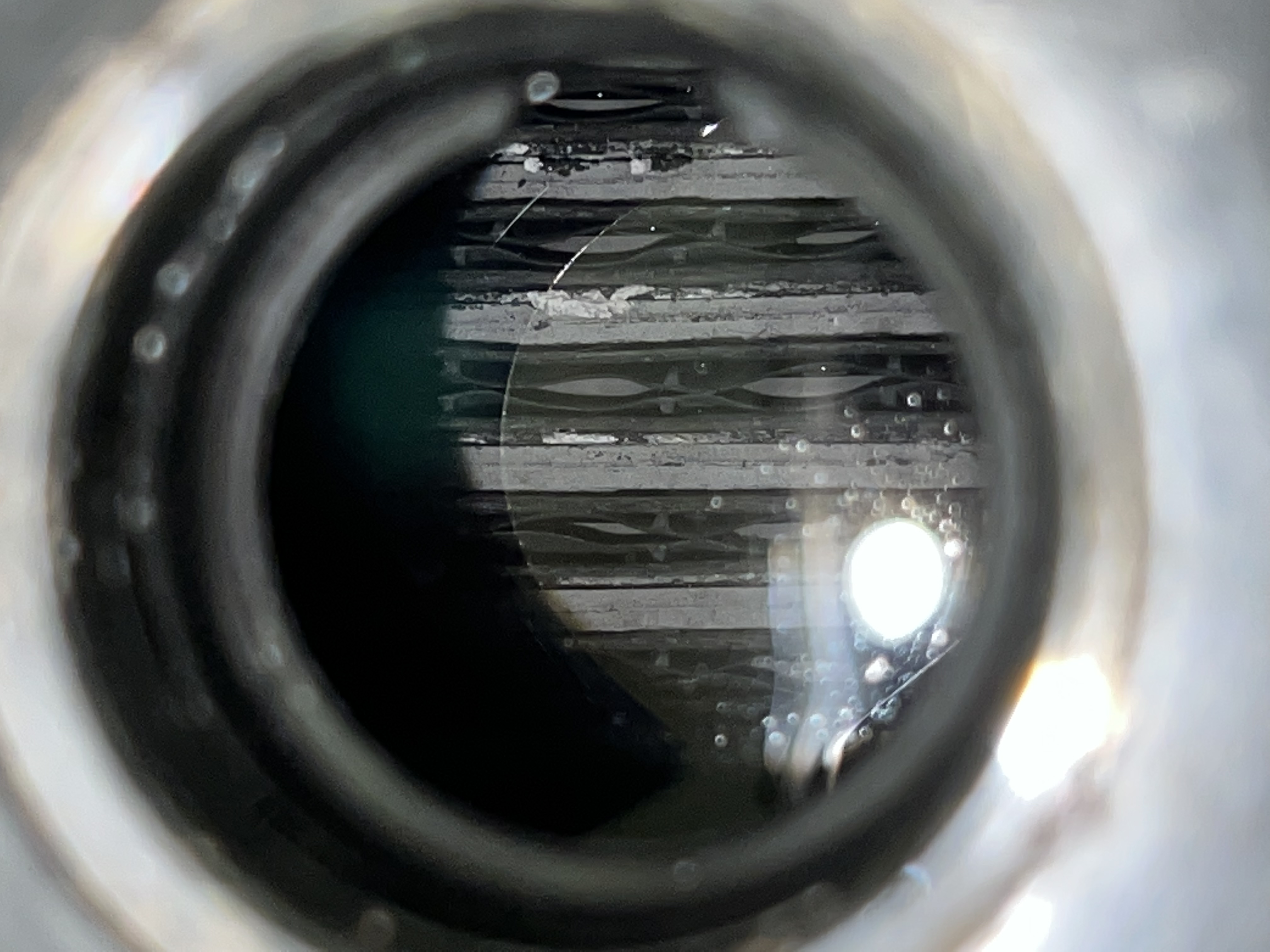

Exide selbt gibt ja dieses an zu den Batterien
2x längere Lebensdauer im Vergleich zur Standard-LKW-Batterie (fortschrittliche SHD-Technologie mit auf die aktive Masse geklebten Glasfasermatten), die eine hervorragende Zyklenleistung ermöglicht (bis zu 200 Zyklen bei 50% DoD)
Wobei das mit den Glasfasermaten mich eher an AGM erinnert :-/ jedoch sind sie ja under Blei-Säure Batterien die Wasser benötigen gelistet , ucnd ich denke die Batterie Zellen Stöpsel sind ja rausdrehbar , oder Chritz ?
Da würd ich mal nacfragen bzw nachschauen , bevor Du den Tip mit dem dest. Wasser umsetzt .
Vielleicht bin ich etwas eingerostet , und vergass , dass leider heute viele Bleisäure Batterien gar nicht mehr zu öffnen sind um Wasser nachzufüllen , ging mir so vor 2 Jahren als ich 2 billige Starter Akkus wegen einer schnellen Inselösung im Baumarkt besorgt habe , und dann festgestellt habe , dass ich kein Wasser nachfüllen kan ohne den Plastick-verschweisten Deckel mit mechanischer "Gewalt" entfernt habe um per Schraubenzieher an die einzelnen ZellenStöpsel zu kommen ... Aber wie gesagt vom Bild her deines Links , passt da ja ein Kreutzschlitz für jede Zelle bei Dir um den Stöpsel rausszudrehen .
Das "Reinschauen in die Zellen ist gar nicht so einfach , um zu sehen ob die Bleiplatten noch ein klein wenig unter dem Wasser Gemisch sind , und natürlich den WasserBedarf der einzelnen Zellen , damit der Wasserstand nach dem Auffüllen dann bei allen Zellen fast oder genau gleich ist ....

Gepostet: 12.09.2022 - 13:11 Uhr  ·  #11
Ja, ich kann die Stöpsel aufdrehen. Habe ich auch schon gemacht. Leider zu früh nach dem Laden so das noch Druck in der Batterie war. Das Loch ist etwa so groß wie ein 2 Euro Stück. Wieviel Wasser drin ist kann man locker sehen. Ob da Matten an den Platten klebt habe ich noch nicht nachgesehen. Werde ich nachher mal machen und berichten.

Gepostet: 12.09.2022 - 17:22 Uhr  ·  #16
Glasmatte würde mich wundern, bei LKW-Batterien.
Kennzeichen einer AGM ist das Vermögen, die Ladung sehr lange zu halten.
Ich stelle meine Kanu-Batteriene im Herbst in die Garage, vergesse sie über den Winter buchstäblich, und muss nach ca. 6 Monaten mal für 10 Min. mit 8A beginnend nachladen, bei 140 Ah.
Wenn die Selbstentladung wesentlich höher ist, dann wahrscheinlich keine AGM-Ausführung.

Gepostet: 12.09.2022 - 18:39 Uhr  ·  #17
Scheint so , das Du es darauf anlegst , sorry wenn Du der Entwickler diesr bist , wusste ich nicht !
Aber Danke , dass Du als Profi nun übernimmst , und sehr viel Entschuldigung dass ich etwas über diese Batterie nachgeforscht habe . Aber entschuldige auch bitte das ich AGM Batterien schon lange kenne und das "Active-Glass-Mat " oder kurz AGM schon recht lange verfolge und weiss dass gewisse Modelle doch eher mit Wasser aufgefüllt gehöhren wollen
Hier handelt es ich wohl eher um ein Hybryd/Laminat von AGM und Blei , welche zum Starten taugen aber auch zur Kaffeepause an der Raststätte
Wenn Du Zeit hast, lese mal drüber nach ! https://www.exidegroup.com/ch/…ncepro-efb mit auf
Aber wie gesagt , will ich ja nur etwas Beistand geben und einen Gedankenaustausch
Wie und welche Batterie mir am liebsten ist wissen wir ja alle nun
Re: „Starter“ Bleiakku dies und das
Gepostet: 12.09.2022 - 18:55 Uhr  ·  #18
Zitat geschrieben von Chritz
Es ist dort wirklich eine Matte zu sehen.
Geil oder ?
