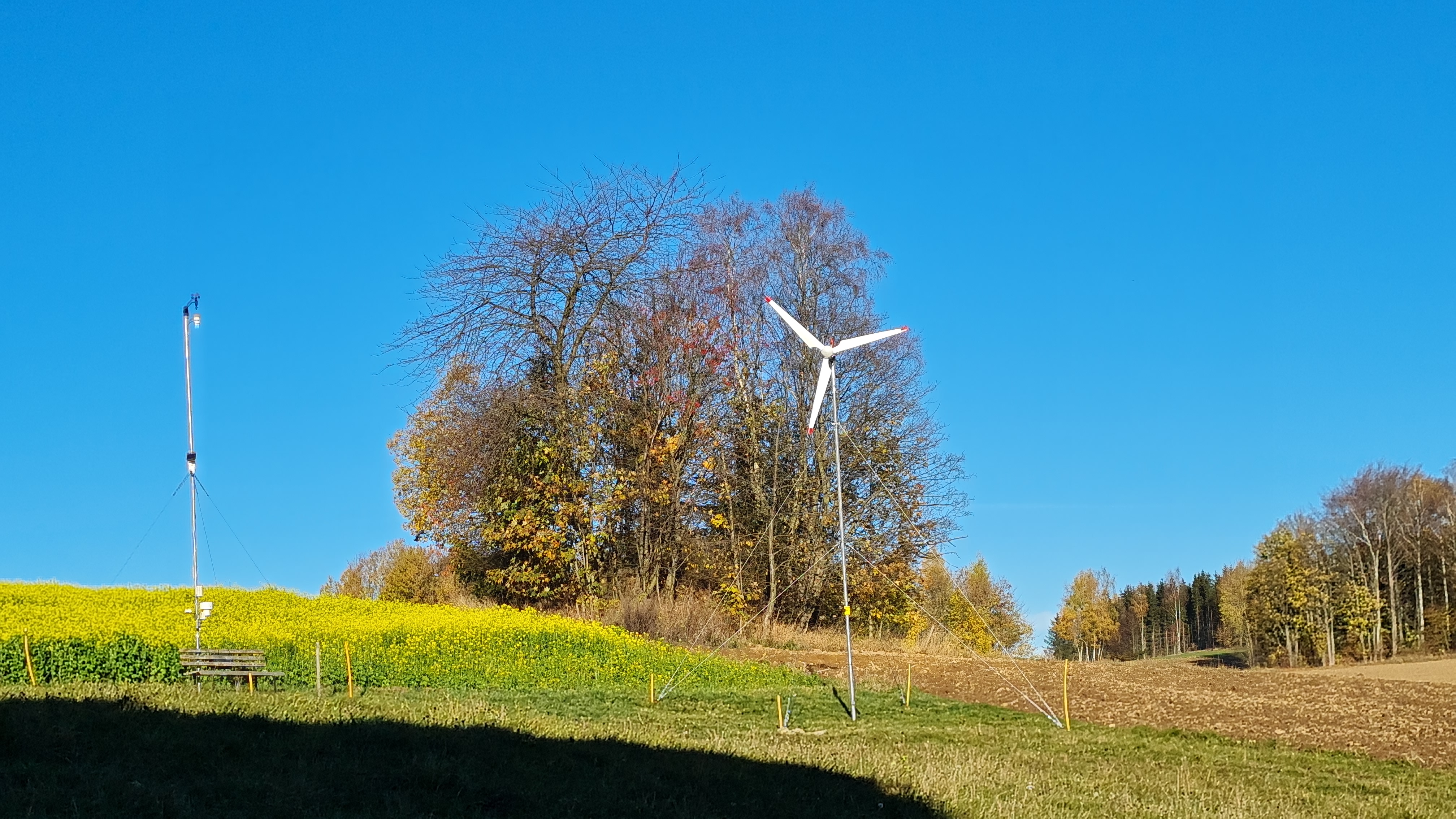

Hallo an alle, vielen Dank erstmal für die rege Beteiligung.
Am vergangenen Samstag haben wir die Windturbine aufgestellt.
Zu diesem Zeitpunkt konnte ich noch keinerlei Elektrik anschließen. Zu meiner Überraschung hatten wir von Sonntag bis Montag ganz schön Wind, im Durchschnitt 35 km/h, mit Windspitzen/Böen von 61 km/h. Als es sich drehte war die freude natürlich Groß.
Leider kann ich doch keine Heizpatrone verwenden, dazu bräuchte ich einen Bufferspeiche. Somit bleibt mir nur übrig einen Wechselrichter mit Einspeisung ins Hausnetz für 230 V.
Welche Watt zahl muss der haben/bringen?
https://www.amazon.de/WQJJ-Wec…=1-25&th=1
oder
Ein weiteres Problem ist aufgetreten beim Anlaufen und beim Auslaufen fängt das Windrad an zu schaukeln. Als hätte irgendetwas eine Unwucht. Ich wüsste aber jetzt nicht, wie ich das ändern kann.
https://youtu.be/CEoLt8HPL5Y

Hallo Coni
Glüchwunsch zur Aufstellung
Die verlinkten Wechselrichter sind Batterie Wechselrichter , also gehen nicht um ins Hausnetz einzuspeisen , ohne eine 24 Volt Batterie somit ungeeignet
Die Windturbine darf nicht ohne Anschluss oder Batterie/Last betrieben werden, zumindest nicht bei solchen Windverhältnissen
Die Unwucht kann durch unterschiedlich schwere Flügel passieren
Meine Flügel hatten irgendwann kleine Haarrisse in der Lackierung , sodass ich annahm da ist Feuchtigkeit eingetreten .
War aber eher nur eine Vermutung und , ob meine Idee ein kleines Loch in die Flügelspitze zu bohren eine gute war , ist schwer zu sagen :-/
Sicherlich wird dein Mast sehr beansprucht , kam der 2 " Mast in einem Stück ? Wohl kaum aus China .....
Wenn es ein steckbarer Mast ist , dann sind diese Verbindungen anfällig auf etwas Spiel/knicken .
Die Verspannungen sind auch nicht 100% "Dehn resistent"
An meinen 3" Mat hab ich 3 Flachstahl Profile dann angeschweist im Rechten Winkel ums Rohr herum über die ganze Länge , als Versteifung

Die Flügel - wie Lars schon sagt - müssen ausgewuchtet laufen, der Tip mit dem kleinen Loch in den Flügelspitzen ist schon mal sehr gut. da die Flügel -vermutlich längere Zeit trocken gelagert waren ist vielleicht eine andere Ursache als Feuchtigkeit der Grund für die Unwucht und das Schaukeln.
Jedenfalls ist Unwucht einer der möglichen Ursachen für frühzeitigen Lagerschaden.

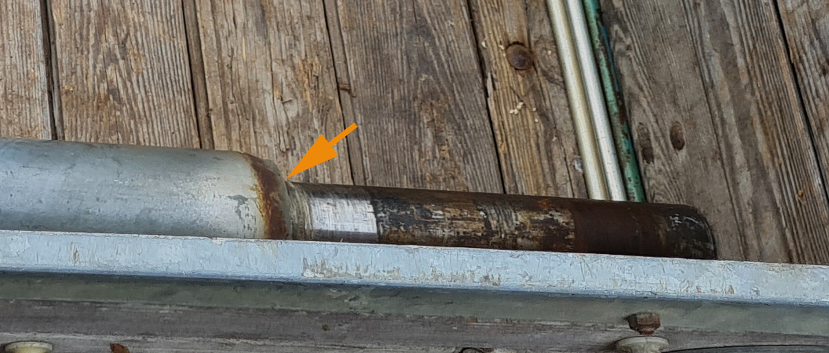

Gepostet: 16.11.2022 - 07:32 Uhr  ·  #70
Bei mir wars dann, bei einer der Turbinen, dass die Schweisnaht oben am Mast , wo der Generator draufgesteckt wird , gerissen ist
Hatte ja das gleich Mastende wie bei Dir im Bild

Hallo Lars,
mein 2" Mast verzinkt ist im Ganzen und 6m Lang.
Der Wind hatte mich als Wetterfrosch total überrascht und konnte leide das Windrad nicht stoppen.
Das Auswuchten werde ich wohl mal in Angriff nehmen.
Viele Grüße Jörg
