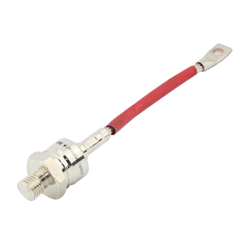

Ich habe den 12 Volt Ausgang des Wind-mppt Ladereglers über eine Sperr-Diode an die vorhandene Batteriebank angeschlossen. Vielleicht ist das überflüssig. Aber ich dachte sicherheitshalber, damit nichts vom Solar-Laderegler bzw. von den Akkus in den Wind-Laderegler fließt. Ich hoffe, dass die 0,7 Volt die an der 30A Shotky Diode abfallen, nichts ausmachen.
Kann man das überhaupt so machen, oder geht das in die Hose?
Es kann sein dass es nicht funktioniert, weil der Wind-Laderegler so nicht mehr den Akku sehen kann.
Er könnte in Störung gehen. Es ist auf jeden Fall überflüssig und kann im worst case nicht funktionieren.
Fazit: nicht machen.
Bevor du neues frisches Geld investierst, was flott Lehrgeld werden kann,
kannst du deine Konfiguration noch einmal von uns bewerten lassen.
Dieses bewerten findet ja nur auf dem Papier statt und kostet dich nichts.
Entscheiden musst letztendlich du, die Kosten trägst ja auch du.

Re: Welcher Hybrid Laderegler
Gepostet: 13.09.2023 - 12:40 Uhr  ·  #80
Hallo Alo
Dein Windladeregler , bzw die Turbine wird doch einfach gebremst bzw kurzgeschlossen bei einer gewissen Voltage der Batt , unabhännig ob die PV dann noch läd ? Oder hat der Windladeregler einen Lastwiederstand- ausgang mit angeschlossenem Lastwiederstand ? Denn dann bräuchtest Du eine Diode , welche verhindert , dass der Solarstrom dort im Windladeregler und Dump mit verbrannt wird , .... war bei meiner Hybrid Insel von nöten ,sonst wäre die 4000 W PV Power in den Windladeregler und dessen 2000 watt Heitzelement geflossen .....
