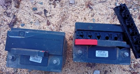

Was mich aber vornehmlich interessiert sind die praktischen Erfahrungen beim Aufbohren der Gasdome duch Alo.
Wie Bitte , ,? Erstmals hab ich diese Möglichkeit angesprochen des Aufbohrens , wenn Man treffsicher ist muss halt dann wieder ein Stöpsel rein ! Und aber eher geraten diesen Weg einzuschlagen .... , der wohl üblich ist bei Billig -Starterbatterien und eventuell auch anderen so genannten Semi-Traktionsbatterien
alle 6 Zellen mit einer Platte zu verschliessen , sodass Mensch jar nicht auf die Idee kommt , einzelne Zellen nachzufüllen oder zu testen
BIn nochmal vor die Tür fürs Photo , 2 identische Starterbatterien , eine davon hatte ich den Zellendeckel schon vor einiger Zeit gelösst , mit Schraubenzieher und Hebel , war wohl auch etwas verklebt und somit etwas Gedult gefragt , ging nun gerade recht einfach aufzuhebeln und wieder zu verschliessen , Gasungsöffnungen sind an dem Deckel beidseitig angebracht

Ich habe ja auch eine aufgebort und mit Kunststoffschraube verschlossen.
Diese Schrauben lösen sich aber durch die Säure auf und es liegt nur noch der Sechskannt oben drauf..
Welchen Kunststoff braucht man den dazu ?

Gepostet: 06.04.2023 - 10:20 Uhr  ·  #64
Allen einen herzlichen Dank!
Plastikschrauben sind oft aus Polyamid, also z.B. Nylon. Dazu steht im Netz: Polyamide..."sind unbeständig gegenüber starken Säuren". Quelle
Daher ist die Verwendung von NIRO-Schrauben, wie es der Landwirt bei Youtube gemacht hat, vielleicht besser.
Da ich im Auto für solche Schraubenköpfe keinen Platz habe, werde ich vorbereitend mal testen, ob Tesafilm mit der Batteriesäure klar kommt.
Wichtig war für mich, dass ich davon aus gehen kann, dass wohl außer Plastik nichts zerbohrt wird.
Irgendwelche mit Folie verdeckten Hinweise, wo früher die Füllstopfen waren, gibts bei mir leider nicht mehr.
Aber um 8mm dicke Löcher für den Säureheber werde ich schon unter bringen. Zunächst erst mal eins zur Inspektion.
Den ganzen Verschlussaufsatz mittels Stemmeisen zu lösen, das werde ich tunlichst nicht machen.
Schon um Stöße auf das Elektrodenmaterial zu vermeiden.

Habe bei meiner Aiutobatterie mal 2 Zellen aufgebohrt. Nach Entfernen des Aufklebers war bei gutem Licht doch die Struktur des Gasdoms erkennbar, und die Stellen wo früher Verschlussstopfen gesessen hätten.
Ergebnisse:
1. Säurespiegel jeweils mind. 5 mm über Oberkante Platten, so wie es sich gehört.
2. Säuredichte jeweils um 1,29. Das bezeichne ich als super.
Messgerät für die Ruhespannung hatte ich gerade nicht zur Hand, aber die war eigentlich immer um 12,8V.
So mag es nicht zuviel versprochen sein mit der Bezeichnung wartungsfrei. Selbst im 4. Jahr nicht.
Warum ich bei Kälte trotzdem den Eindruck hatte, dass sie im Herbst erneuert werden müsste - keine Ahnung.
Vielleicht auch nur Einbildung.
Übrigens:
Sowohl Tesafilm als auch Panzerband, hier schwarz, scheinen Akkusäure ganz gut aus zu halten. Soweit zumindest Testergebnis nach 2 h.
Also beides zum Zukleben benutzt, jeweils übereinander.
