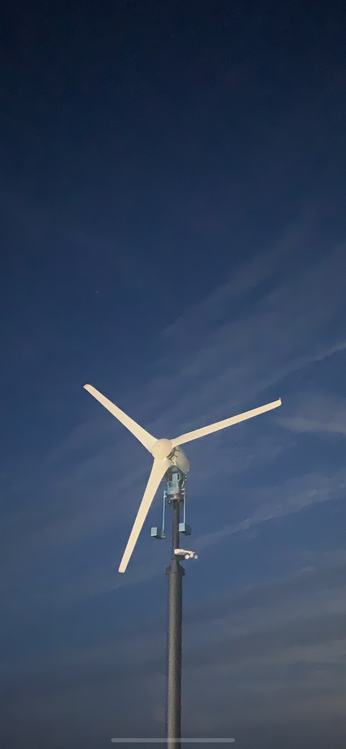

denke mal so wie die da steht , steht Sie gut da ,,, hoffe mal das Bild ist von Deiner Anlage , rumdoktern an der Windkraftanlage, ist wohl wie das Perpetummobile versuchen zu finden !
Eher leben mit dem was man kriegt ist auch eine Philosophie ( ich sag das nur als Annahme bzw eigener Erfahrung , und traue mich zu behaupten das viele der Windkraft -Einsteigern , erstmal entäuscht sind )
Hoffe Du beschreibst weiterhin Diese Anlage und gegebenfalls Deine Anliegen

Bezüglich Bild: Die Wetterstation erscheint zu weit oben. Noch im Strahl des Rotors, der sich durch dessen Wirkung zudem im D ausweitet.

Das ist keine Wetterstation !
Nur für den Wind bezüglich meiner raffstores am Haus das sie automatisch aufgehen !! Ist aber nicht im Betrieb !!
So steht sie meine Mühle! 😂
