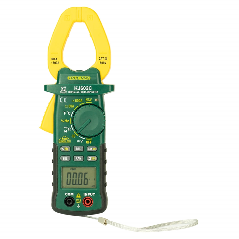

Danke für den Hinweis, ich habe ein Zangenmultimeter, muss aber noch lernen damit umzugehen. Wie gesagt habe ich bisher noch nie etwas anderes als DC und seltener auch AC Spannungen mit einem gewöhnlichen Multimeter gemessen.
Mein Schnee ist geschippt, die Tiere sind versorgt und der Hund hat an verschiedenen Stellen im Dorf mit seiner Nase die gelben Nachrichten im Schnee ausgelesen und geantwortet. Es kann losgehen.
Es ist ein True RMS Gerät, Typenbezeichnung: KJ602C.
Beim Googlen finde ich das Gerät nicht wieder bis auf eine philippinische Seite wo ein Foto von 3 Geräten zu sehen ist, das in der Mitte ist ein KJ601C welches meinem am Ähnlichsten ist aber andere Beschriftungen auf den 6 Druckknöpfen hat.
Meins ist die folgende Nummer 2, ein KJ602C welches ich nirgends im Netz mehr finden kann.
Hier das Foto von den Philippinen
https://encrypted-tbn0.gstatic…usqp=CAE&s
Mein Gerät muss ich deshalb so beschreiben:
Die 6 Tasten unter dem Stellrad sind bei mir mit anderen Zeichen beschriftet und zwar in dieser Reihenfolge von oben links nach rechts erste Reihe mit 3 Druckknöpfen 1.ter: % Hz, 2.ter : REL 3.ter : Max-Min
dann die 3 er Reihe darunter in gleicher Reihenfolge von links nach rechts: 1.ter : SEL, 2.ter : RAN, 3.ter: H * (das Zeichen * ist dort als Punkt mit 8 radialen Strahlen zu sehen wie ein Zeichen für Sonne oder Licht.)
Wie gesagt komme ich mit dem Gerät noch nicht klar, man muss mir anhand der Bedienungszeichen genau sagen was zu tun ist.
Am Drehrad ist unten OFF, gefolgt von: V mit daneben an gleicher Stelle stehend die Zeichen für AC und DC. Beim Weiterdrehen des Stellrades kommt so ein Zeichen: -I(-, danach das Zeichen für Ohm, den Buzzer und Diode zusammen
dann kommt %Hz, dann F°C° , dann AC / DC 60A, dann AC/DC 600A und ganz oben als Letztes NCV.
Ganz unten am Gerät dann links eine schwarze Steckbuchse mit COM Zeichen und Rechts eine rote mit dem Zeichen Input.
Dazwischen liegt noch ein Zeichen für Erde, aber dafür ist keine separat stehende dritte Erdanschlussbuchse vorhanden.
An der Zange steht noch MAX 600A und 600V CAT III

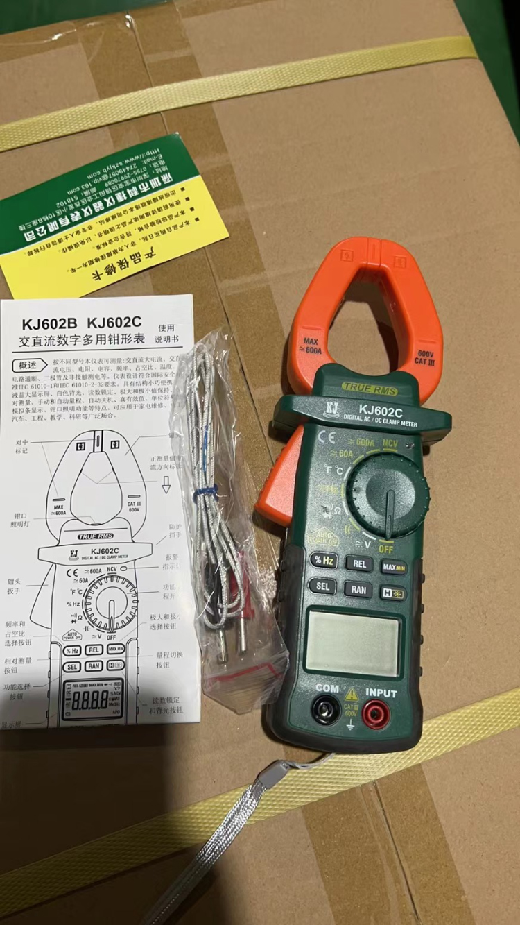

Schön zu höhren nun Carl , das Du Dir eine einfach zu benuzenden Zangenmultimeter - auch speziell für DC -Ampere geignet , zugelegt hast ! Sollte dieser sein (war in deinem Fotolink schwer erkennbar ) Aber gibt ja einige andere Geräte auch ! Gut zu höhren, das diese "Methode" hier angekommen ist ! Mit sowas kann Mensch sich halt prakische Eigen- Erkentnisse schaffen ....
Dateiname: stromzange.jpg
Dateigröße: 567.39 KB
Heruntergeladen: 505
Beiträge: 5277
Gepostet: 28.11.2023 - 19:11 Uhr  ·  #75
Hallo Lars, ja das ist das gleiche Modell welches ich hier habe, zumindest äußerlich, denn die Zeichen auf den Tasten sind auf dem Foto nicht lesbar.
Ich wusste gar nicht, dass es ein RMS Gerät ist wonach ich hier ja gefragt wurde. Genaugenommen wusste ich nicht einmal was RMS ist, habe mich aber inzwischen bei Wikipedia etwas schlauer gemacht.
Dieses Zangen-Multimeter so kannte ich es bisher hatte ich im Sommer dieses Jahres gekauft nachdem wir hier im Forum solche Geräte besprochen hatten. Ich habe es danach nicht benutzt (ich hatte Bammel vor den vielen Messmöglichkeiten die ich noch immer nicht alle verstehen kann) - außer anfangs für Spannungsmessungen die aber dann leichter mit dem normalen Multimeter gehen.
Na ja, zum Strom-messen mit der Zange auf jeden Fall ist das mit der Zange sehr einfach. :-)

Mit der Beschreibung hab ich das folgende auf dem Bild gefunden ... hat andere Farben, aber Tastenbelegung etc. scheinen identisch ...
Zangenamperemeter sind sehr sehr praktisch, aber auch mit Vorsicht zu genießen, also 2 Stellen hinterm Komma bei 1A mit der Zange kann man getrost als Rauschen oder Drift verbuchen ... offenbar gibt es eine Strombegrenzung auf 1A oder der Dynamo hat einen so hohen Innenwiderstand, dass kaum mehr geht. Ich vermute letzteres, der Dynamo soll ja schon bei relativ geringer Drehzahl Spannung für LED-Beleuchtung liefern können, LED benötigen Spannung, kaum Strom, daher wird die Windungszahl des Dynamos groß und der Drahtquerschnitt klein sein, daraus ergäbe sich n hoher Innenwiderstand.
Den Gleichstrominnenwiderstand kann man mit dem Zangenmultimeter messen, den Drehknopf auf das Omega stellen, zwei Messstrippen an (COM) und (INPUT) und beide Messstrippen an die Anschlüsse vom Dynamo anschließen ... da sollte sonst nichts angeschlossen sein.
Dateiname: 4214_alicate-amperim … 3950.jpg

@WTT-Betreiber: Danke für alle Hinweise. Tatsächlich ist das Modell auf dem Foto identisch mit meinem Zangenmessgerät.
Zunächst stellt sich für mich die Frage ob das "Rauschen" 2 Stellen hinter dem Komma bei der Messspanne von 0 A bis 60 A
normal ist und ob das für ein solches Gerät tolerierbar ist. Die Spanne der angezeigten Werte ist bis 60 A relativ hoch, es werden ja keine Milliampere im Bereich zwischen Null und wenigen 1000 Milli auf der Skala gemessen sondern volle Ampere.
Schon Dein Hinweis im Vorfeld dass man mit dem True MRS Gerät auch Drehzahlen messen kann ist wertvoll für mich, die Möglichkeit und die Anweisung dazu, wie man mit meinem Gerät den Innenwiderstand misst erst recht. Das werde ich dann als nächstes tun sobald Aloys mit seinen Erkenntnissen grünes Licht für weitere Versuche gibt.
Die Möglichkeit, den Innenwiderstand eines Generators zu messen erlaubt in diesem Fall dass man den Dynamo nicht öffnen muss um nachzuschauen ob es die Spulen mit ihren Wicklungen sind die durch hohen Innenwiderstand die Begrenzung des Stromes verursachen oder ob eine elektrische Schaltung mit Widerständen dafür sorgt!
Das könnte ja sehr wichtig für jemanden werden der auf die Idee käme den Nabendynamo oder sonst irgendeinen Generator der so beschränkt wurde passend für andere Nutzanwendungen - z.B. für maximal höher mögliche Leistungsabgabe zu optimieren.
In der Praxis hieße es, man kann mit geringem Aufwand ohne dafür nötige Demontage einer elektrischen Kraftmaschine auf Grund einer von von außen vorgenommenen Messung entscheiden ob und wie sich ein Eingriff lohnen könnte.
Nachdem ich mittels Wikipedia grob verstanden habe dass RMS bedeutet dass damit ständig veränderliche Signale zu einem mittleren Wert zusammengefasst (gerechnet) und beim Zangenmessgerät durch digitale Anzeige sichtbar gemacht werden kommt mir der Gedanke, dass unser Gehirn zwar mit viel mehr Signalen als das Zangen RMS konfrontiert wird - dass aber im Idealfall auch das menschliche Gehirn zu RMS Leistungen befähigt ist.
je nachdem wie ein Mensch dies praktiziert geht das mathematisch oder mit fuzzy-logic genau - ungenau, aber bei genügend Übung und Erfahrung auch stimmig genug.
Die besondere RMS Gehirn-Leistung von Lars wäre es dann die vielen anderen Signale die seine vorbestimmte Zielvorstellung stören - ausblenden zu können. Das schafft nicht jeder, es erfordert eine hochentwickelte Fähigkeit den Focus auf ein Minimum der Signale konzentrieren zu können.
Wenn wir zu 100% von dieser Fähigkeit profitieren wollen müssen wir den Thread alleine nur dem Lars und seinen weiterführenden Vorschlägen zum Thread-Thema Spannungsverdopplung überlassen.
