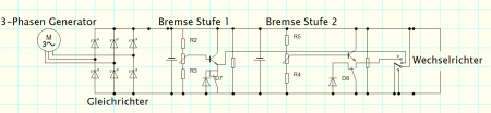

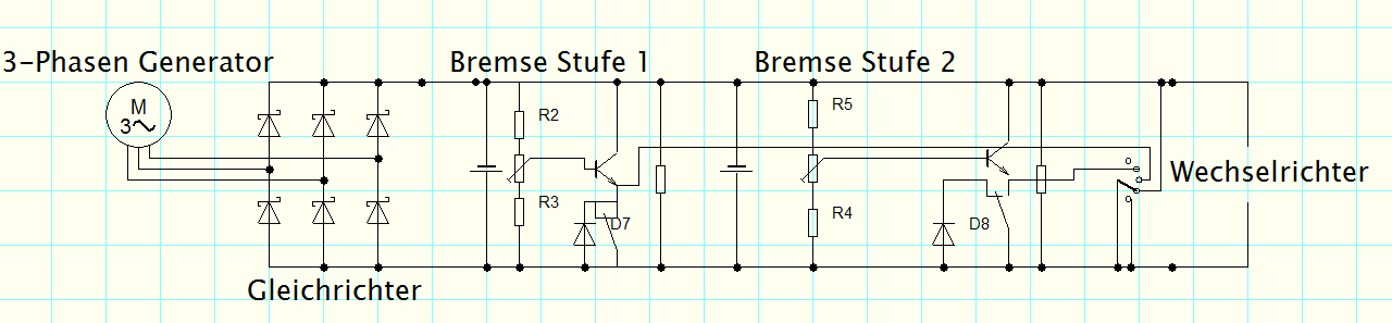

Ich habe einen Beitrag zu einem Schmitt-Trigger gefunden.
der Schmitt-Trigger arbeitet intern anders als der Komplementärtrigger.
Kann mir da jemand sagen, was nicht stimmt? Wie lässt sich dies auf die Schaltung von Andreas übertragen? Wie unterscheidet sich diese von der anderen?
Beide Schaltungen sind grob funktionsgleich. Beide verwenden eine phasenrichtige Mitkopplung zur Realisierung einer Hysterese. Die eine über die Emitter, die andere über Ein- und Ausgang.
MfG. Andreas

In Sachen Elektronik bin ich wirklich schlecht. Werde mal die Schaltungen bauen und verschiedene Kondensatoren, Widerstände, usw. ausprobieren und dann die Rechnungen daraus folgern.

Ein Widerstand ist einzubauen, da wenn kein Strom eingespeist werden kann, der Generator keine Last hätte und dadurch sehr hoch drehen würde
Die Bremsleistung muss höher sein als die Leistung, die das Windrad abgibt
(Bremsenerklärung S. 122-129)
• Mit einem Relais/mehreren Transistoren/Triacs kann ab einer bestimmten Spannung ein Stromkreis mit Widerständen geschlossen werden
• Ein Relais kann auch andersrum funktionieren: Ohne Strom geschlossen, mit Strom geöffnet
• Mit einem Relais/Transistor kann man auch eine Kupplung bauen, indem der Strom bei wenig Wind nicht ausreicht, damit das Relais/Transistor durchschält → Generator läuft leer und beschleunigt, da keine Last
Bremssystem
• Schält bei:
o Zu hoher Temperatur
o Zu hohem Strom
o Zu hoher Spannung
• Bei zu hoher Temperatur des Gleichrichters soll ein Lüfter kühlen
• Bei zu hohem Strom sollen Widerstände zugeschaltet werden
• Bei zu hoher Spannung sollen Widerstände zugeschaltet werden
 Temperaturüberwachung mit Bimetalllüfterschaltung/Bimetall Schalter z.B. Opitec, alternativ Gleichrichter im Freien → Wind kühlt; Schottky-Dioden vertragen ca. 100°C
 Stromüberwachung mit einem Bimetall Relais (ein Bimetall ist mit einem Heizleiter umwickelt) oder Stromrelais
 Bei Unwucht kann ebenfalls gebremst werden, Teile werden geschont => Teile müssen gut ausgewuchtet sein
 Zusätzlich können Zener-Dioden in Reihe geschaltet werden, um ab einer bestimmten Spannung zu leiten und diese überschüssige Energie wird dann in den Dioden in Wärme umgewandelt → Kühlung; sie werden paralell vor den Wechselrichter geschaltet

Dann meinst du was anderes. Ich möchte, dass die Anlage auch ohne mich zuverlässig funktioniert. Vielleicht nicht am Anfang. Da werde ich es machen wie du. Aber den Wetterbericht verfolgen tut man ja eigentlich sowieso, weil man wissen will, was auf einen zukommt. ;-)
Ich hab mal nen gesamten Schaltplan, wie es später aussehen soll. Da kommt noch das ENS dazu, weil ich Wechselrichter verwenden werde, die das nicht haben. Aber da weiß ich nicht genau, wie das im Schaltplan aussehen soll.
Da gibt es einen 5-way Schalter, mit dem ich alles manuell schalten kann. Der erste Kontakt von oben ist die Trennung vom Wechselrichter.
Schaltplan
Dateiname: Unbenannt.png
Dateigröße: 27.51 KB
Titel: Schaltplan
Information: zweiter Wechselrichter, Erdung und ENS fehlt
Heruntergeladen: 1872
