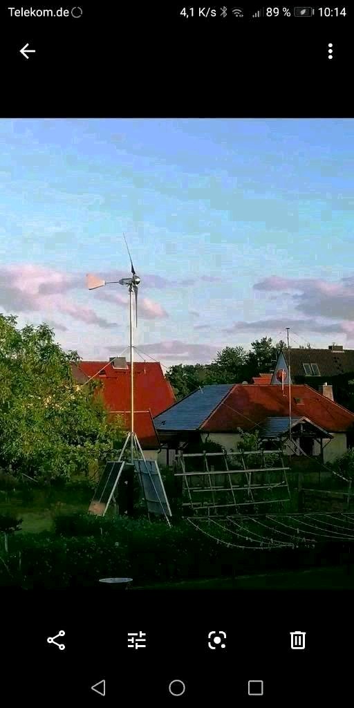

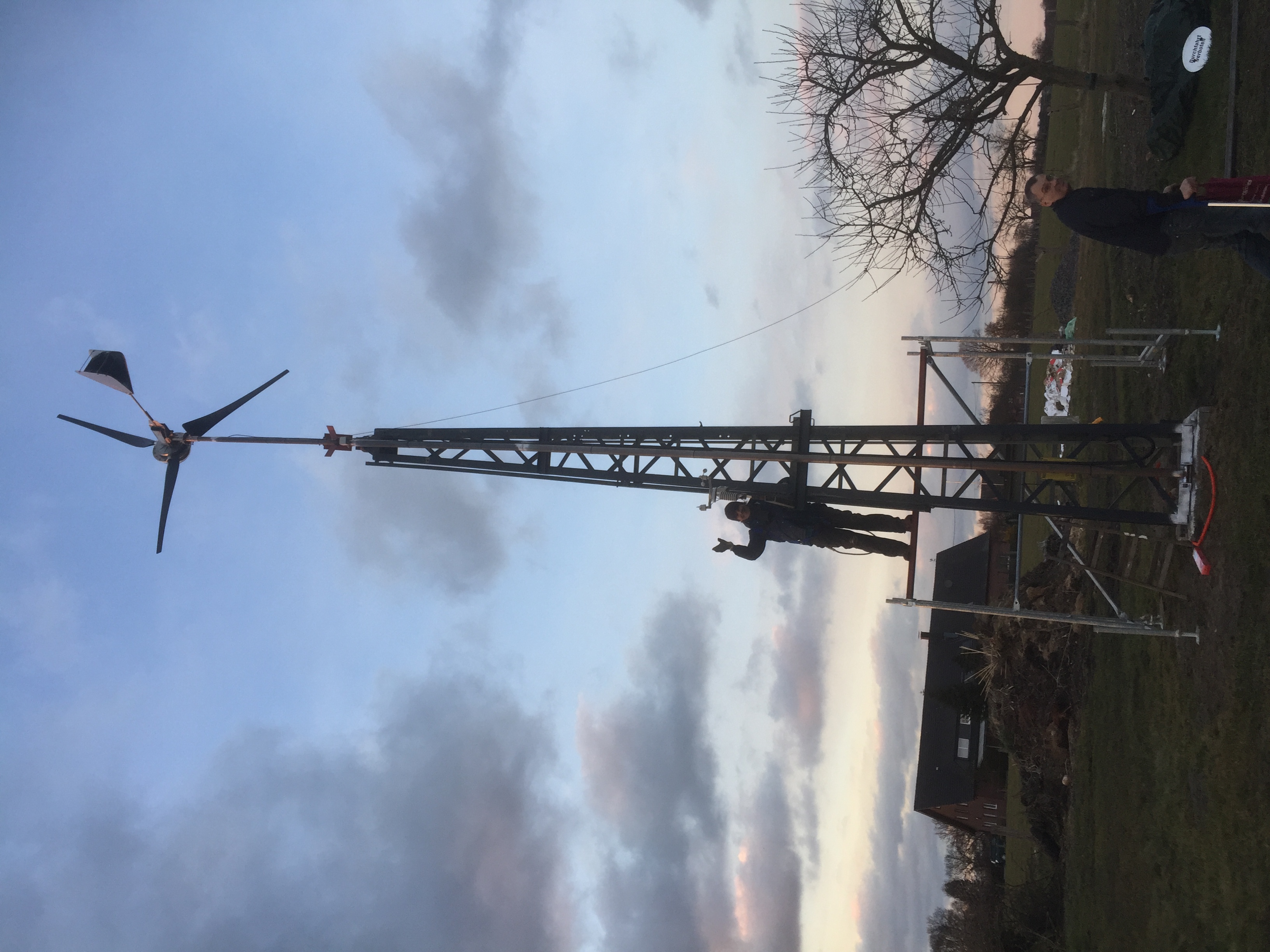

Wer jetzt will, kann (mit uns) gern die Daten durchgehen , man sieht dort schön, wie erst einmal die Zuschaltung aufs Netz vorhanden sein muss, dann wird auch immer weiter eingespeist. Außerdem sieht man durch die 2 Messwerte am Mast prima eine hohen Turbulenzgrad...
Jetzt kommts aber in der praktischen Anwendung : Dabei kann zusätzlich nun noch durch genau abgestimmte PV Module Sonnenenergie ins Hausnetz fliessen: (Das ist hier natürlich nicht dabei)
Schön zur Mittagszeit, sich mit der WKA ergänzend, und bei Wind übernimmt Abends dann die WKA im Rahmen des hier aufgezeigten in einer Lage mitten in der Stadt, Innenhof Hochschule, die kleine Windturbine oftmals die Grundlast.
Dabei entsteht eine neue Amortisationsbilanz : denn der PV WR (made in Germany) entfällt im Hybridsytem. Dazu per Pn auch gern Kontakt zu Kunden!
nix für ungut, weiter gehts...
Darum gings
