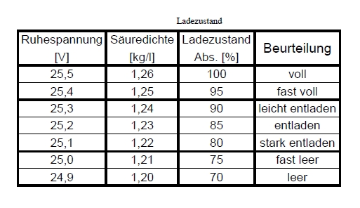

Noch ein Hinweis:
Wir hatten damals den Ladezustand des neuen Akku meistens über die Spannung ermittelt.
Das ist grob, bei 25° C +- 5% möglich.
Ich wundere mich schon über die von Farmer genannten Säuredichten.
Ziemlich runter der Akku oder es stimmt was nicht.
Säuredichten hatten wir nur vielleicht halbjährlich gemessen und das nach Wasser auffüllen,
voll Ladung, und Gasung oder Durchmischung.
Und das über alle Zellen um möglichst genaue Vergleiche machen zu können.
Unterschiede (min, max) von bis zu 0.02 kg/l sind 'normal' auch schon bei fast neuem neuem Akku.
Anbei eine Tabelle die ich damals für diesen Akku gemacht habe,
neue Akkus sollten sich ähnlich verhalten.
Die "Beurteilung" war ein Hinweis an meinen Vater den Akku, im Regelfall nur zu 30% zu entladen
um der Alterung des Akkus entgegenzuwirken.
