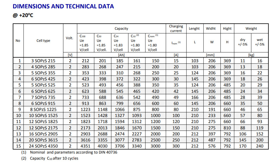

ich klinke mich an der Stelle mal in die Diskussion ein, da wir aktuell unsere PV-Anlage umbauen und ebenfalls einen Blei-Säure-Akku favorisieren. Habe mir deshalb von der Firma Bater ein Angebot machen lassen:
24 Zellen SOPZS 355 Ah als 48Volt Akkubank.
Inklusive aller Teile (Verbinder, Klemmen usw.) beträgt der aktuelle Preis 2197 Euro. Hinzu kommt noch die Einfuhrumsatzsteuer.
Im Preis inbegriffen sind die Rekombinationsstopfen. Ich denke, das ist ein guter Preis.

sollte man auch in Betracht ziehen, dass diese Cappazität bei C100 angegeben wird soweit ich weiss
Ich habe bei Bater nachgeschaut. Das müsste die 5 SOPzS 355 sein.
Diese hat:
353 Ah C100
333 Ah C50
310 Ah C24
268 Ah C10

es handelt sich tatsächlich um die von dir genannten 5 SOPzS 355. Die Werte stimmen, hänge hier mal noch die Tabelle an. Der Preis pro Rekombinationsstopfen beträgt 12,96, insgesamt also 311,04 (24 Stück).

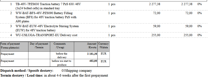

Wie ist das, muss man bei Bater die Ware selber abholen? Dann käme natürlich noch die Fuhre nach Warschau oder wo auch immer zum Preis dazu.
Re: Beurteilung von Batteriebank
Gepostet: 21.02.2021 - 23:38 Uhr  ·  #95
Ne die verschicken
das war ein Angebot 2015 Lieferung nach Freiburg
@Strombreaker das ist eine PzS elso eine neue Staplerbatterie
bei C5 mit 630 AH
sollte dann bei C100 ca 950 AH Kapazität haben
Stapler PzS Batterien sind halt doch dann noch deutlich günstiger zu bekommen als OPzS oder die dir angebotenen SOPzS ; S für Solar und statt C5 bei C100 (über einen Zeitraum von 100 Stunden angebenen BatterieKapazität)

danke für die Info, bei PzS bekommt man ca. 2.5 mal soviel Kapazität für das gleiche Geld.
Bei deinem Preis dann schon mit drin die Technik für Elektrolytumwälzung.
Weißt du ob da auch eine Pumpe mit dabei war?

Die geringere Säuredichte macht ca. 20 % weniger Kapazität aus (bei gleicher Bauform).
Es wird gesagt dass zudem noch mehr Blei verbaut ist. Wenn das so ist, dann ist weniger Platz für die Säure,
bei gleicher Bauform, also noch weniger Kapazität und es wird teurer weil mehr Blei drin ist.
Aber seht selbst:
Eine 5 SOPzS 355 hat 16 kg Blei und 6 kg Säure (1.24) und 268 Ah C10.
Eine 5 PzS 275 hat 14 kg Blei und 4 kg Säure (1.28) und 275 Ah C5.
Und die 7 PzS 630 vom Lars hat zum fast selben Preis wie die 5 SOPzS 355
27 kg Blei und 8 kg Säure (1.28) und 950 Ah C100 :D

Erdorf , das weiss ich nicht mit der Pumpe , da es dann nicht zur Bestellung kam , hab ich nicht nachgefragt .
Selbst ohne fand dich das recht günstig
Ich denke aber das war ohne und das die Stapler-ladegeräte die Luftpumpe intern eingebaut haben .

Die Zelle vom Lars hat 27 kg Blei, mehr Säure und höhere Säuredichte zum fast selben Preis
Und nicht nur 2.5 mal mehr Kapazität,
ich traue der Zelle auch mehr Zyklen zu und mit EUW auch tiefere Zyklen :D :D :D
Danke Lars für die Info, du hast recht 59 Euro für EUW sind schon recht günstig,
selbst wenn es nur die Rohre wären, die in die Zellen gesteckt werden.
