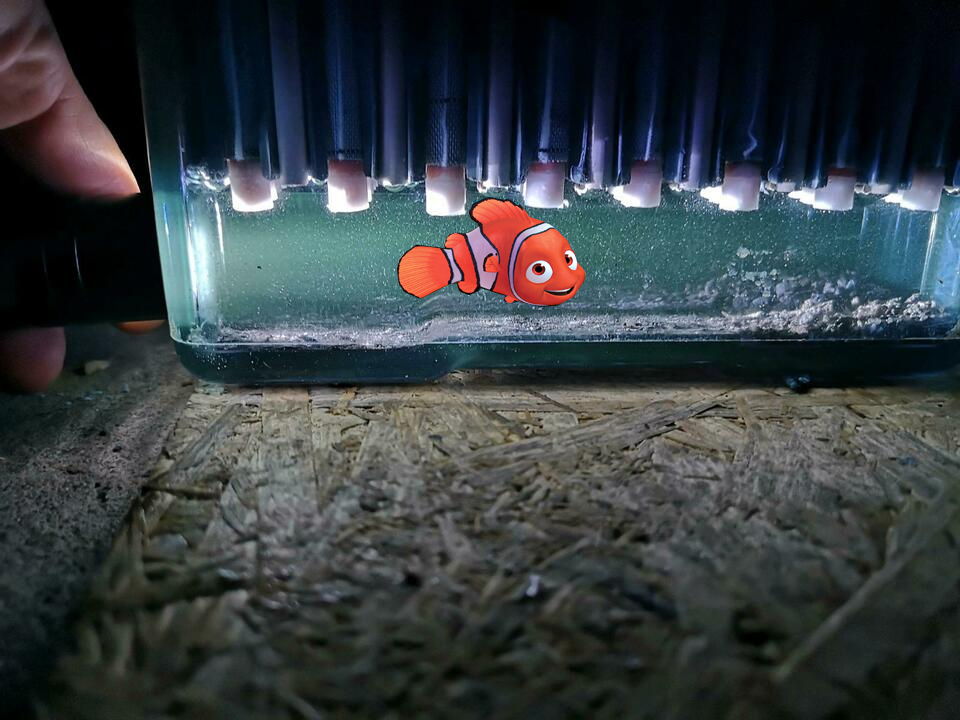

Hi Max , klar das kligt nicht schlecht und schaut gut aus und ca 50% unter Neupreis , nur was meint der Verkäufer mit "bei Übernahme" was hat er damit gemacht , dannach ? Und wie alt sind diese denn insgesamt ? Schliesslich auch ca ne 1.5 Tonne Bleibatterie mit Recycling Wert (24 Zellen) also falls Du Bedarf hasst , dann würd ich mir die mal anschauen und testen ..... wenn Du den noch findest dann gibts nix zu zögern .... :P

Bleisumpf kann man mit den Augen am Boden der Zellen beurteilen.
Da kann ich schon ein wenig sehen ...
Sulfatierung (weiß) sitzt auf den Platten an einem Pol, von unten beginnend und kann man auch sehen.
Ich sehe da nichts auf den Bildern.
Korrosion (braun) sitzt auf den Platten an dem anderen Pol.
Ich kann das nicht beurteilen, die Bilder sind nicht gut genug.
Alle Batterie hatten bei Übernahme eine Spannung von 2.09V +-0. 01V. Der SD Wert war bei ca. 1,24.

Mit folgendem Ergebnis:
1. Am sichersten wäre, neben allvierteljähriger Nachladung, ansich Belüftung ähnlich wie in Aquarien.
Nur sind die Zellen dafür momentan nicht eingerichtet.
Statt dessen haben sie wohl/hoffentlich Regenerierungsstopfen, was vom Verkäufer mit Keramiktrichter beschrieben ist.
Regenerierung H2 + O zu H2O.
2. Da ich darauf Wert lege, ein praktischer Theoretiker zu sein:
Du müsstest ergründen, wie die bisher auf Dauer-Ladung gehalten worden sind.
Möglicherweise mit sog. Erhaltungsladung
Habe dazu im Netz gerade fast ne h gesucht, und meist nur Produktangebote bekommen.
Gewiss brauchst Du ein Ladegerät bzw. ne Einrichtung dafür. Die Theoretische Untermauerung wird sich aber auch noch finden.
Wenn dabei geringfügig Gas entsteht, dafür wären ja die Stopfen da.
