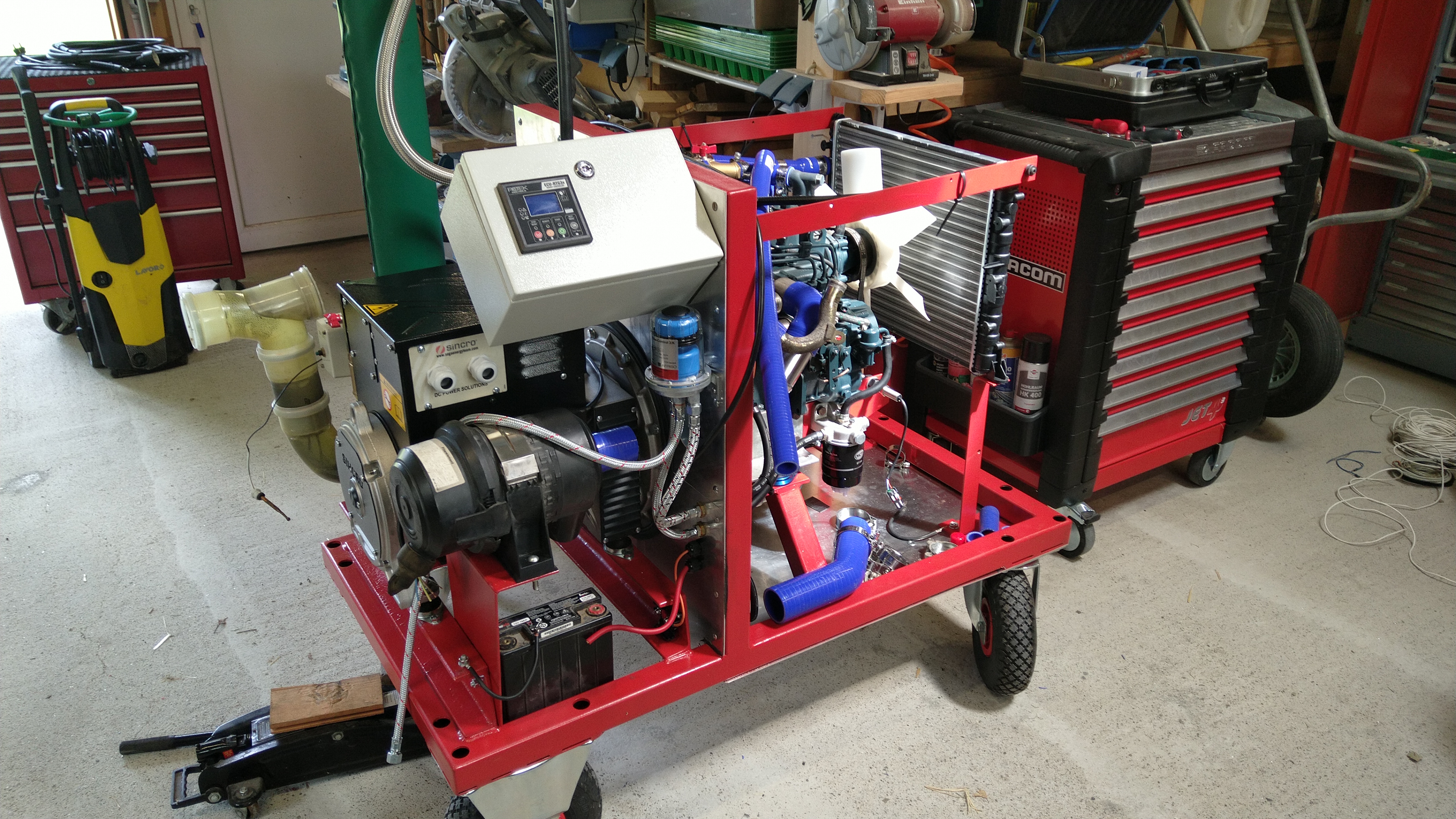

hab heute auch mal wieder hier reingeschaut. Die Stare am Kirschbaum sind seit einiger Zeit mit ihrer zweiten Brut fertig. Ich könnte jetzt mal die 13m mit einer Leiter hoch und versuchen dort oben das Zackenband anzukleben.
So wie ich es jetzt verstanden habe, kommt es auf die Rückseite der Repeller kurz nach der dicksten Stelle des Profils. Ist das in etwas richtig?
Dann habe ich noch bedenken, ob ein Zackenband aus dem Modellbau die Fliehkräfte der hohen Drehzahlen aushält? Ob der Kleber auch was aushält?
Selber Flügel aus Holz schnitzen kann ich mir jetzt beim besten Willen nicht vorstellen - nicht für so ein windiges kleines chinesisches Windrad!
Ich baue da grad lieber an meinem BHKW weiter, das kurz vor der Fertigstellung ist...
Inzwischen hab ich auch das Erdkabel (3x4mm²) in das vorgesehene Leerrohr in den Keller gezogen.
Selbstbau BHKW
Dateiname: IMG_20210806_115444.jpg
Dateigröße: 4.39 MB
Titel: Selbstbau BHKW
Heruntergeladen: 1113
