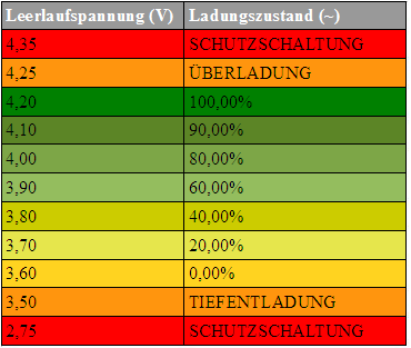

Li-ionen oder was auch immer steht meist drauf. Dazu die Nennspannung. Man kan auch mal nach der Typbezeichnung googeln.
Abschaltspannung für Li-Ionen Akkus übrigens um 3,5V und nicht 2,5. Kann man dem Anhang entnehmen.
Dennoch werden die Zellen bei dem BMS-System hier https://www.amazon.de/PENGLIN-…r=8-3&th=1 erst bei 2,55V abgeschaltet. Na fein.
Das hier scheint ein gutes BMS-System zu sein. https://www-jkbms-com.translat…_tr_pto=sc Müssen aber alle Schaltspannungen programmiert werden. Ob paketweise Li-Ionen oder LiFePO4 angewählt werden kann, ich weiß es nicht.
Li-Akkus
Dateiname: liion.PNG

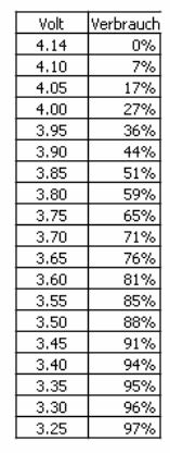

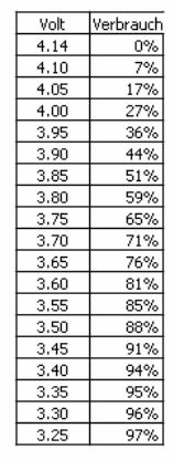

Gibt auch solche Angaben wie im Anhang. Sind Ruhespannungen, da dort Verbrauch steht.

Li-Akkus
Dateiname: 2015-05-24 11_34_45-.jpg
Dateigröße: 18.86 KB
Heruntergeladen: 633

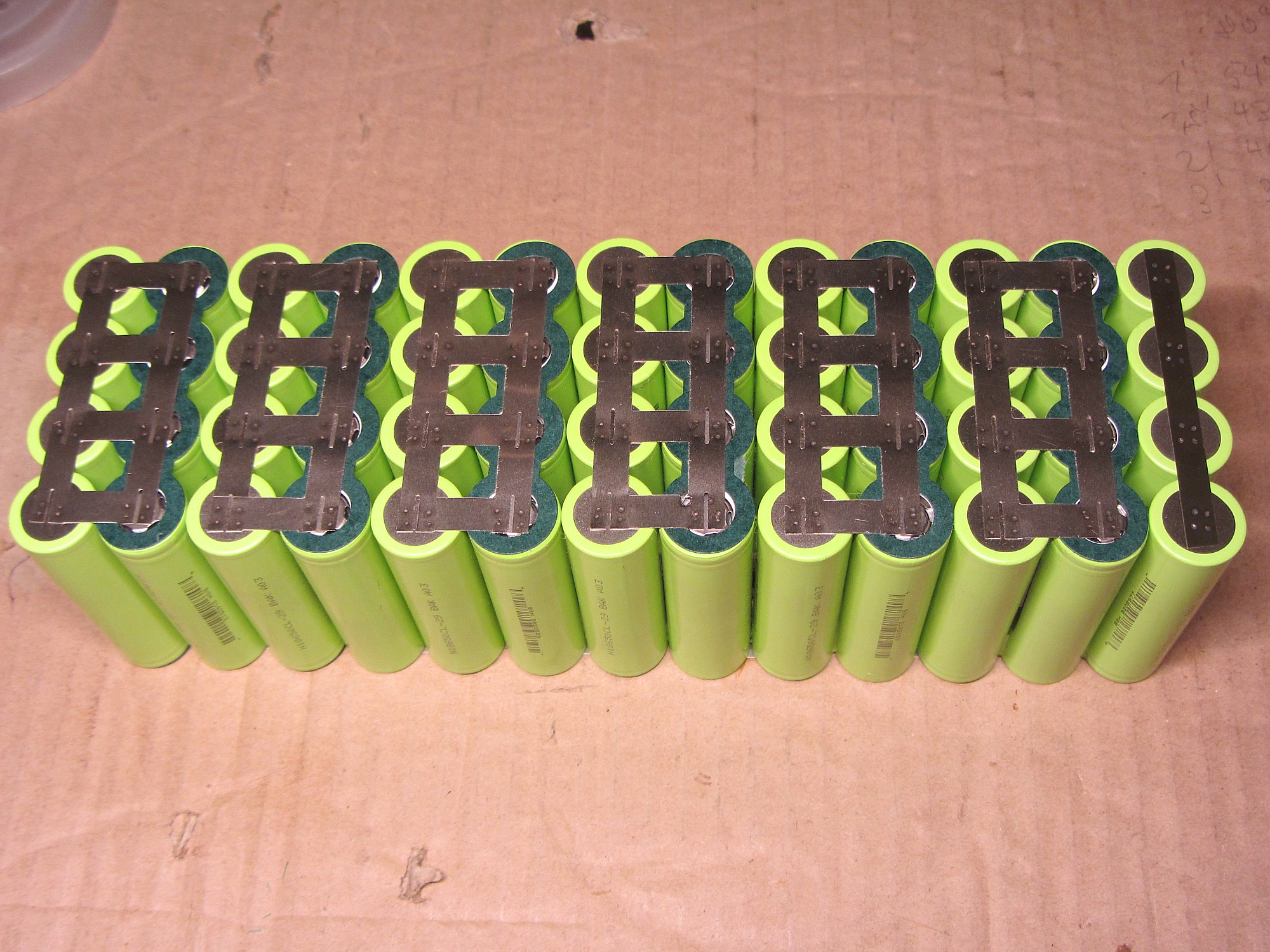

Wenn jemand wissen will, wie es mit meinem vor 3 Jahren gekauften Pedelec-Akku weiter geht, bei dem offensichtlich ausgesonderte Akkuzellen doch noch verbaut wurden, möge hier klicken. https://www.rc-network.de/thre…t-12911016
Interessant die Äußerung vom Händler, dass Akkuzellen dieser Art unter Lagerbedingungen nur ca. 1% pro Jahr an Kapazität verlieren.
Die Frage war, ob man Akkuzellen von 2021 noch kaufen kann.
Garantierte Spannung 3,619 bis 3,624V (entspricht etwa 25% Ladezustand)
Gemessne Spannung um 3,57V alle 60 (entspricht etwa 20% Ladezustand)
Garantierter Innenwiderstand 20 bis 25 mOhm
Gemessener...............................23 bis 24 mOhm
Also bisher alles bestens.

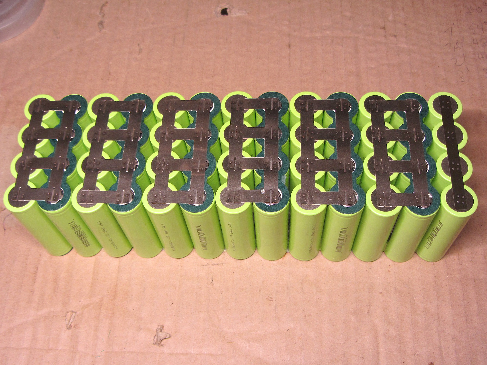

Habe inzwischen auch alle verschweißt. Über 200 Schweißungen, einzel-Schweißpunkte doppelt so viel.
Zunächst mal in einem Gestell mit Pattex-Kraftkleber verklebt. Nach 1 h mit dem Hammer leicht gegen das Gestell geschlagen,
damit sich der Zellverband vom Sperrholz löst. Man sieht den noch weichen Klebstoff, der ausgetreten ist.
Guten Instinkt bewiesen! Hätte ich das nicht gemacht, wären die Zellen auf ewig fest mit dem Sperrholz verklebt.
Der verschweißte Block im Anhang.
So eine Schweißeinrichtung verwendet, nur mit letzendlich verkürzten und doppelten Zuleitungen (2x 4²)
https://www.rc-network.de/thre…t-12920004
Für alle, die meinen, es genüge ein fetter Kondensator: Dem ist nicht so!
Zunächst muss mal Schweißdruck aufgebaut werden, dann erst darf der "Schuss" erfolgen. Danach bedarf es noch einer Nachdrückzeit, damit sich die Schweißung nicht gleich wieder löst.
Letztendlich habe ich geschweißt mit Zeiten von höchstens 40ms Länge. Mehr gibt das Gerät nicht her.
Starterbatterien, also notfalls einfach die aus dem Auto, sind besser geeignet als Vlies-Batterien (AGM). Bei meiner musste ich zwischendurch immer mal eine Pause machen, bis aus dem Vlies wieder genug säurehaltiger Elektrolyth in den aktiven Bereich gewandert ist. (War aber auch nur ne Bord-Batterie für ein Boot, keine Starter-Batterie.)
Bei 600A und 10V wäre die Schweißleistung 6 kW! Bei 40 ms Länge nur noch 240 Ws Energie pro Schweißung.
Bei 200 Schweißungen aber doch nur 13 Wh, nach meiner Rechnung.
Jedenfalls war der 120 Ah-Akku nach 1/2h wieder voll, geladen mit 6A anfangs, mit der Zeit weniger.

Kann ich nicht gut heißen. Man schau nur mal, was das für ein Rumgebruzel ist!
Nach jedem Lichtbogen, der sich bildet, müssten eigentlich die Elekrtroden gereinigt werden.
Nun gut, das mag ne Rumspielerei gewesen sein, aber die eigentlichen Punktschweißungen sind auch nicht o.K.:
Blau am Rand und damit, was man nicht sieht, auch blau bis in die Akku-Zelle hinein.
Das ist es eben, was man mit kurzen Zeiten und angepasster Schweißenergie vermeiden will.
Außerdem bezuglich Preis:
Was hat meine Schweißtechnik gekostet? Vielleicht 30 EUR. Und den Akku hat man im Auto.
