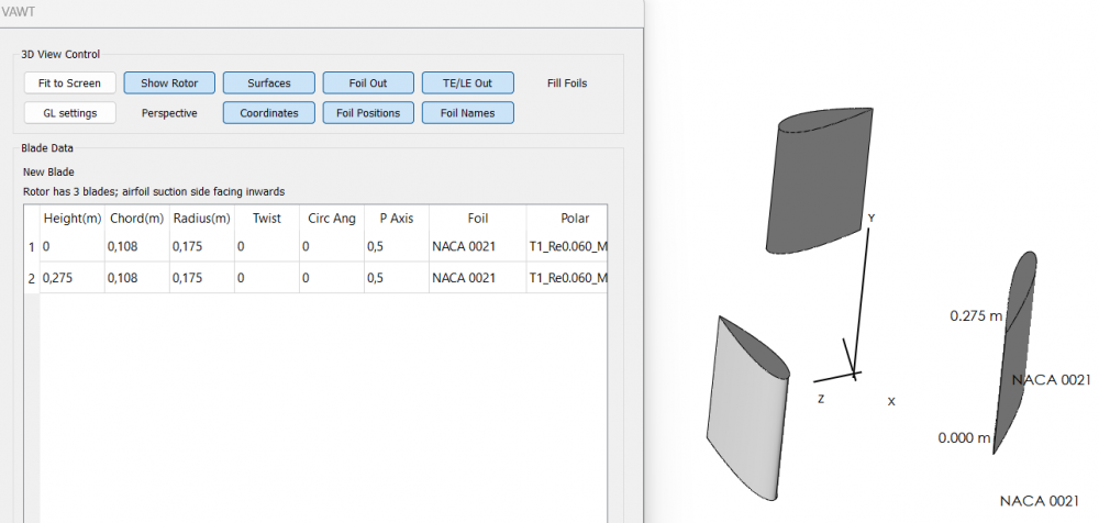

Da bin ich wieder. Etwas verspätet, sorry. Ist was dazwischen gekommen. Daher heute auch nur der Anfang.
VM-Rotor sind seine Daten bekannt. Dennoch hier nochmal in Wiederholung.
Profilbreite C 108mm
Wirksame Blattlänge L 275mm
Bahn-Durchmesser D 350mm
Solidity 0,94
TSR ca. 1,25 nach Grafik im Beitrag 10
1. Welche Re-Zahl ist für die Profilsimulation an zu setzen?

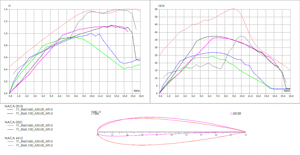

Profilsimulation mit QBlade auf Basis X-Foil vom NACA 0021 und anderen:
Oben links Auftriebsbeiwert Ca über Anstellwinkel Alpha. Oben rechts die Gleitzahl, Ca/Cw. (Cw: Widerstandsbeiwert)
Das abgebildete symmetrische Profil NACA 0018, das asymmetrische NACA 4412. Es wurden weitere simuliert.
Re0.060 heißt 60.000; 0.100 sind 100.000
Auswertung:
1. Speziell für Carl: Der erzielbare Auftrieb steigt nicht mit der relativen Profildicke.
2. Bei Re 60.000 werden die Polaren für das 0021 schon zackig. Bei 0018 sieht es etwas besser aus.
Bei 40.000, hier nicht dargestellt, beide unbrauchbar, zumindest nach Simulation.
Bei 100.000 und drüber erscheinen sie gut brauchbar.
3. Sowohl 4421 als auch 4418 beide für Re 60.000 als auch 100.000 nicht brauchbar.
NACA 4412 könnte gehen, für 100.000. Für 60.000 schon nicht mehr.
Ob es sich im Rotor bewährt, wird später untersucht.
Auswertung:

Meine Rede beim höheren erzielbaren Auftrieb bei der größeren Profildicke bezieht sich auf den bei schwachem Wind besseren CW (Luftwiderstand) der im Endergebnis dann den Vorteil einer höheren Energieausbeute (größer als mit schmalem Schnelllaufprofil) erbringt.
Uns interessiert aber in erster Linie nicht der Luftwiderstand Cw, sondern der Auftrieb Ca.

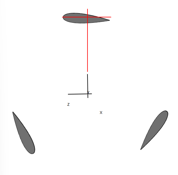

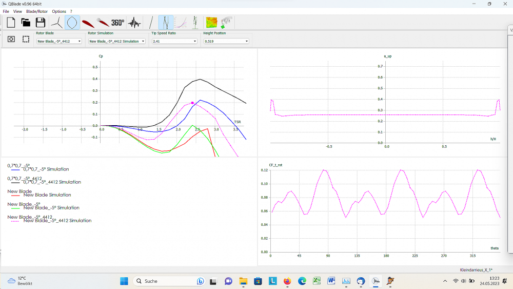

Folgende Rotoren habe ich mit QBlade simuliert:
Der Originalaufbau, von QBlade mit New Blade bezeichnet
New Blade mit gedrehten Blättern -5°
Eine Version mit NACA 4412, sonst gleich
Und noch eine Version mit doppeltem Lauf-D und Blattlänge 0,7m (ohne Darstellung)
Ergebnisse
(Evtl. mit re. Maustaste in neuem Tab öffnen. Dann zur Vergrößerung 2x Strg +)
Cp bei QBlade unrealistisch hoch! Rechts die Pulsation der Umfangskraft für V. 0,7*0,7; -5°; 4412, aber immer positiv.
Auswertung
1. Die Originalaufbauten, ob nun mit Blattdrehung oder nicht, bringen nach Simulation negative Cp, also garnichts.
2. In Version mit 4412 (gestrichelt) könnte es was geben. Da Cp vorher negativ müsste wahrscheinlich angedreht werden
3. Mit D 0,7m * H 0,7m fängt langsam das Darrieus-Wesen an. Aber hier auch wirklich nur mit asymmetrischem Profil.
Eine für mich neue Erkenntnis, denn bei wesentlich größeren Bauarten ist es anders herum.

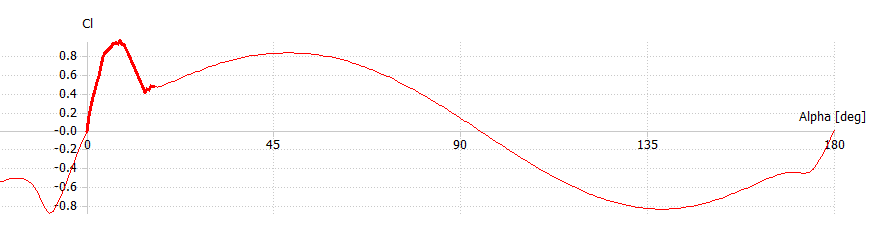

Startmomente entstehen auch, weil selbst bei Anstellwinkel 90° eben ein Wenig Auftrieb erzeugt wird.
Dazu eine 360°-Polare:
Bei symmetrischem Profil genügt die Darstellung über 180°
Die von QBlade errechneten Startmomente (nicht sehr genau, aber sie sollen genannt werden):
Rotor...... m/s......Nm
New -5°......3,5.......1,4*10-3 (Also 1,4 Tausendstel)
....................6,5.......4,5*10-3
New -5°
4412...........3,5.........2,5*10-3
Anhand dessen, mit Einschränkung der Genauigkeit, kann geprüft werden, ob das Losbrechmoment der Lager wirklich zu groß ist.
Schlussfolgerungen

Es ist ansich ein Widerspruch, wenn einerseits nur negativer Cp ausgewiesen wird, andererseits aber ein positives Anlaufmoment, wenn es auch noch so klein ist.
Mit dem Losbrechmoment der Lager zu vergleichen ist daher vermutlich hier vergebliche Müh.

Im Beitrag 90 von CHE ist die Blattatellung mit
--New Blade mit gedrehten Blättern -5°
bezeichnet, so sollte das Windrad drehen !!
Beiträge: 4610
Re: Darrieus-Modell
Gepostet: 25.05.2023 - 21:31 Uhr  ·  #100
Aber nur, wenn ein relativ dünnes asymmetrisches genommen wird, wie z.B. NACA 4412.
S. in genanntem Beitrag das 3. und 4. Bild.
Kann sein, dass bei -3° noch mehr raus kommt. Könnte ich nachsimulieren. -5° ist mir nur mal so eingefallen.
