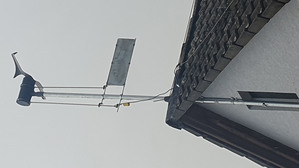

Hallo! Ich habe am 14.02.22 eine SkyWindNG1 bei mir montiert. Ich bin nicht zufrieden mit der Leistung. Wer hat ebenso eine Skywind montiert? Suche Kontakt zu anderen Betreibern. Bitte alle melden, ob positive oder negative Erfahrungen. Von Interesse ist insbesondere die bisher erbrachte Leistung der Anlage und auch, ob irgendwelche Mängel aufgetreten sind.

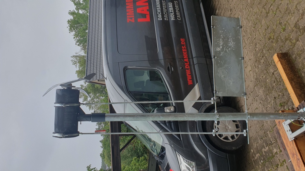

Hi, ich habe eine Skywind gebraucht gekauft und in Mittelfranken montiert. Der Standort ist nicht gerade Windstark, die MOntage auf dem Dach, bzw jetzt am Giebel auch nicht optimal.
Zuerst hatte ich probleme, da sich die Skywind nicht nach dem Wind ausgerichtet hat und auch bei stärkerem Wind machmal bis zu 1/2 Stunde falsch stand. Ich habe jetzt eine Windfahne (und das beim Leeläufer montiert. jetzt richtet sich die Skywind schon bei leichtem Wind richtig aus und startet sobald der Wind reicht. Außerdem habe ich eine Schaltbare Wlan Dose zum EInspeisen benutzt, da kann ich die Leistung ablesen und wenn über die App Windy für mehrere Tage zu wenig Wind gemeldet ist, schalte ich die Anlage ab und spar mir die ca 200 Wh pro Tag. So kann man auch im Windschwacher Gegend noch eine positive KWh Bilanz erzeugen
https://www.youtube.com/watch?v=IfNT7m792F8

Die Lösung mit der Windfahne gefällt mir! Die Skywind selber findet bei uns hier wenig Gegenliebe aber dass Du da noch was rausholst - Respekt! :-)

Danke für den Hinweis. Ich habe schon darüber nachgedacht und du hast mich echt darin bestärkt, einen Verdrillschutz anzubringen:
Der Expander kann sich ca 5-7 mal um den Mast wickeln, bis er das verdrillen stoppt und entweder selbst sich wieder entdrillt oder per Hand entdrillt wird. Man kommt ganz gut ran.
Bei gutem Wind steht jetzt noch ein Test mit 2 verschieden farbigen Rauchfackeln an, um die Verwirblungen vom Giebel zu testen, Evtl macht ein kleines Windschott noch Sinn, welches den Wind auf die Seite hin ablenkt, Wenn ich Bilder von den Rauchfackel habe, stell ich sie rein

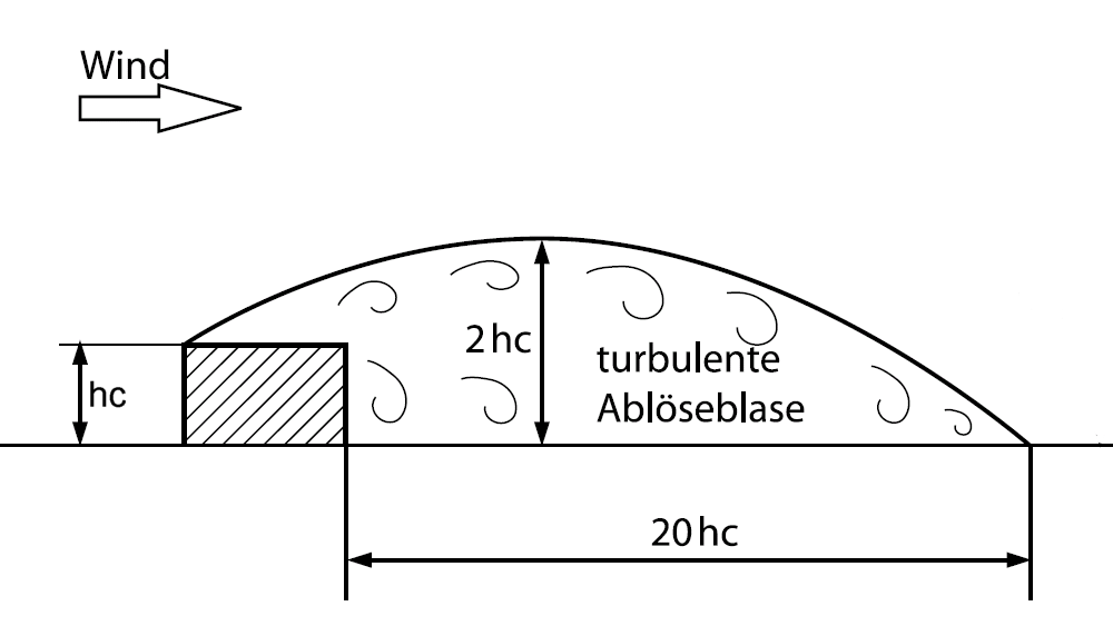

Dann soll er die Fernsehsender darauf hin weisen, dass das "Produkt" sehr umstritten ist. Gerne mit Verweis auf meine beiden Beiträge.
Allerdings lese ich mal wieder:
keine höheren Objekte im Umkreis von 10 Metern, andere Häuser in ca. 25-30 Metern wie in einer Wohnsiedlung üblich.
Ja was meint der User denn, was in ner Wohnsiedlung möglich ist? Ständig im Lee von irgendwelchen Hindernissen.
Dann schau er mal nach in der Bedienungsanleitung v5 unter 8.2 bei Wind linkes Bild. Da erreicht der Wind erst in 1,5 facher Haushöhe seine ansonsten am Ort übliche Geschwindigkeit.
Darunter ist eher das zu erwarten:
