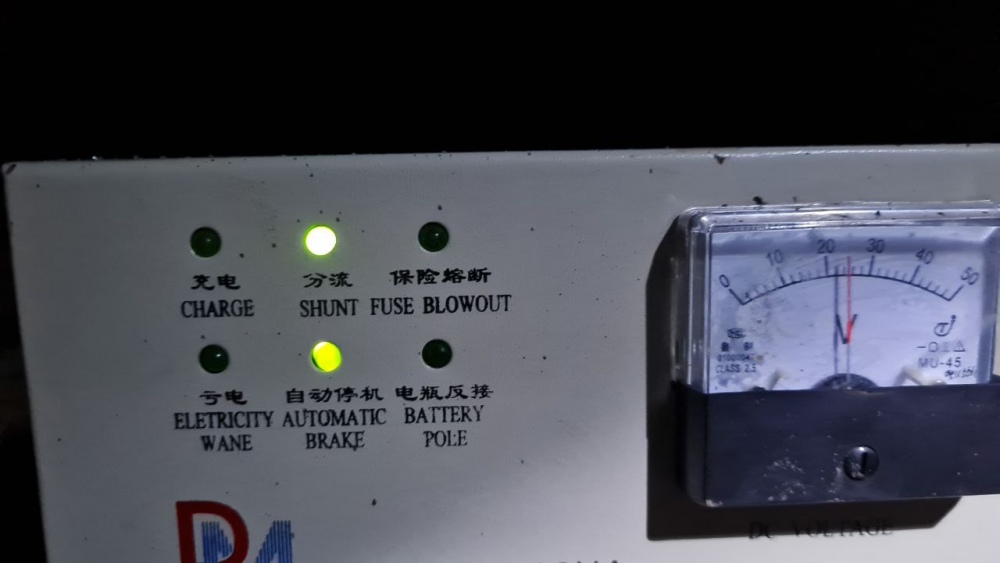

Am Donnerstag hat sich das Windrad gedreht und am Ladegerät hat das linke obere Lämpchen geleuchtet.
Heute beu Guten 25 km /h drehte es sich nicht (bzw. ganz langsam) und wie im Bild haben die zwei mittleren Lampen geleistet.
Ich vermute die Batterien sind voll und das Rad wurde deswegen gebremst.
Gruß Jörg
Beiträge: 4279
Re: Wer kann mir helfen.
Gepostet: 18.11.2022 - 22:43 Uhr  ·  #87
Dann entlade mal Deine Akkus, mindestens zur Hälfte!
Hoffentlich sind sie nicht tot.

Beiträge: 5001
Gepostet: 19.11.2022 - 07:53 Uhr  ·  #89
wenn`s neue Akkus mit Ladekapazität wie vom Werk sind - das Voltmeter nebenan von den Ledanzeigen zeigt 24 V, also wären die Akkus nicht voll geladen. Wenn sie - neue Akkus - noch nicht in ihre Ruhespannung zurückgefallen sind haben sie voll 28,8 V und danach in Ruhespannung so 25,6 bis 26 V.
Alte Akkus - haben zwar nicht ihre volle Kapazität und die Ruhespannung kann da bedeutend tiefer sinken, relativ schnell, womit die nur 24 V auf dem Voltmeter dann erklärt wären.
Das - bei neuen Akkus - würde bedeuten dass einfach nur zuviel Wind war und deshalb auf Bremse geschaltet wurde. Oder der Ladekontroller so eingestellt ist dass er schon so früh schaltet.
Das voll gebremst wird wenn der Akku seine Endspannung erreicht kannte ich so noch gar nicht - bin nicht so versiert mit Ladekontrollern - kann ja sein dass die Chinesen die Bremsled auch benutzen wenn nur angezeigt wird dass das Laden des Akkus weggeschaltet und der Saft nun voll in die Dumpload geht und das eben auch abbremst.
Bremsfunktion müßte es dann jedenfalls nicht nur bei vollem Akku geben sondern vor allem an der Spannung des Generators gemessen sobald von da mit zuviel Wind eine zu hohe Spitze erreicht wird und das Windrad geschützt werden muss.
@ Lars: Dann würde ich auch annehmen dass die 2000 VA die Dumpload betrifft, als mindestlast die dranhängen soll, also 2000 Watt. dann die 20A bei einem 24 V System, das wäre etwas wenig wenn das Windrad bei maximaler Leistung läuft. Kann natürlich sein dass dies die maximale Ladeleistung ist und der Rest dann in die Dumpload geht.
