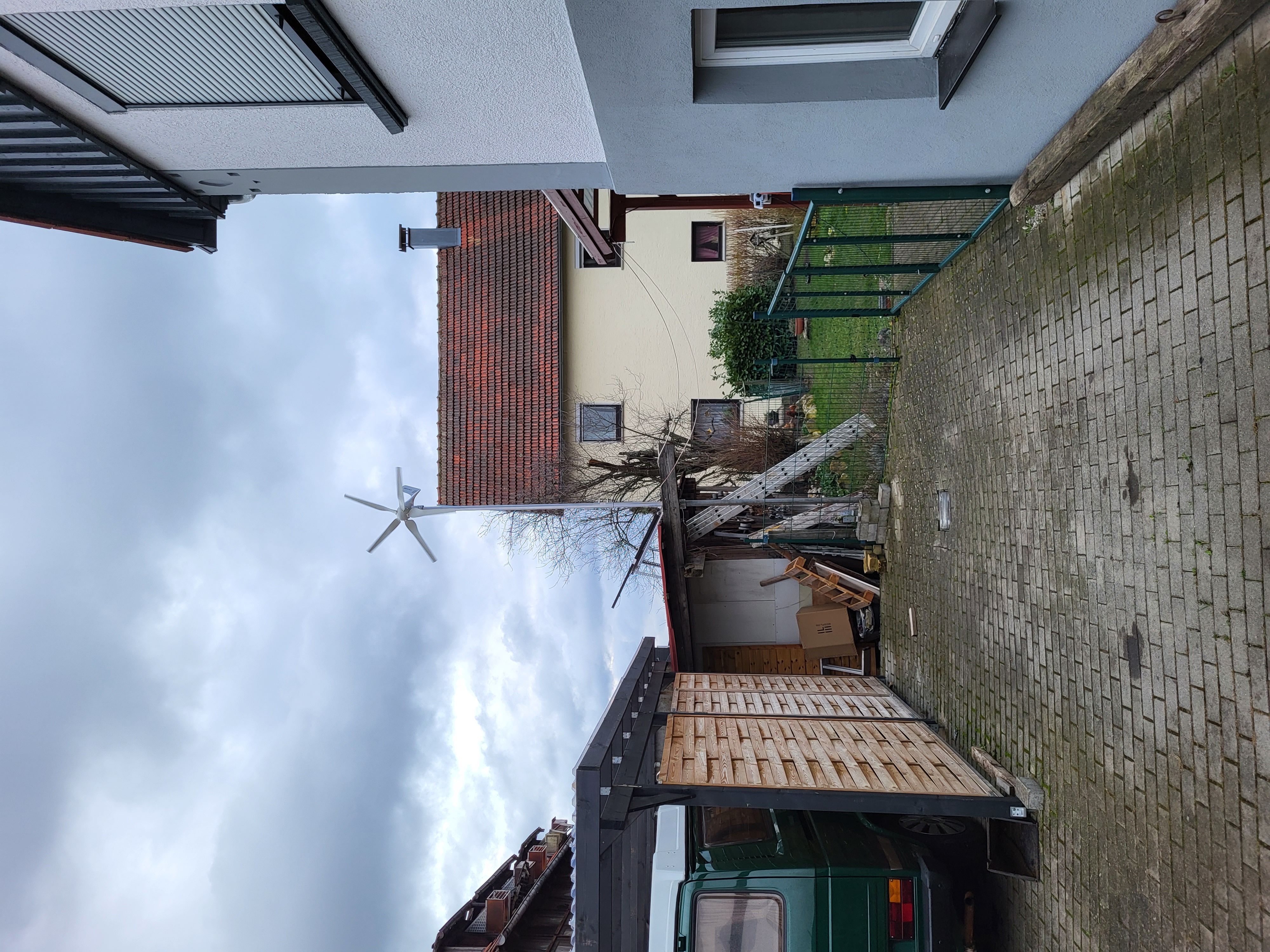

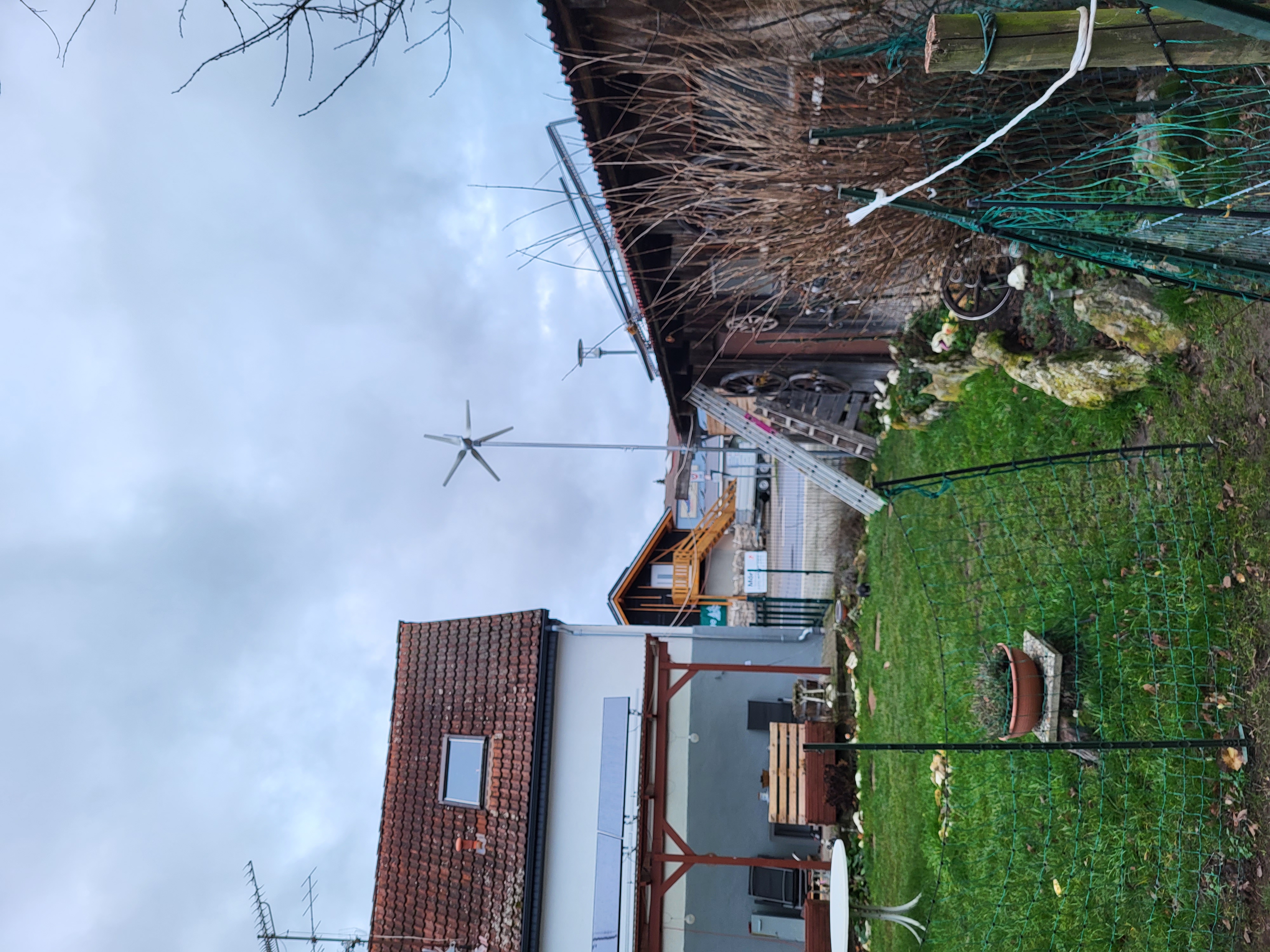

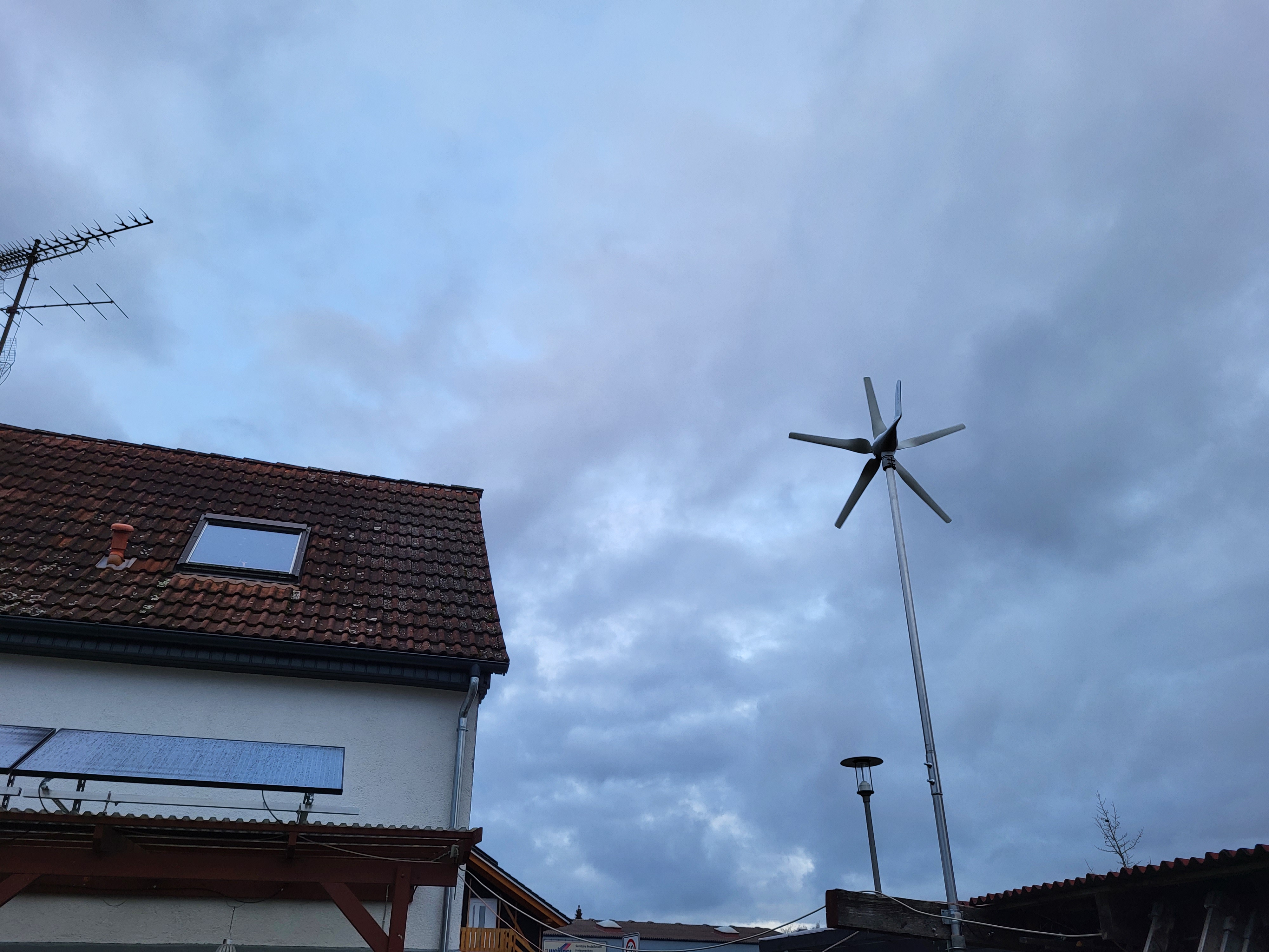

Re: Windkraftanlage 500 W wie messen
Gepostet: 05.01.2023 - 09:02 Uhr  ·  #88
Hallo guten Morgen,
die Windverhältnisse sind folgt.
Mein Windrad habe ich in eine offene Fläche zwischen Ost-West gestellt. in diesen beiden Windrichtungen sind keine Bebauungen.
Süd -West Ausrichtung habe ich die nächsten Häuser zu Süd oder West mit mindestens 30 m.
Aber wie erklären.... Hier Bilder .-)
kann natürlich auch mit dem Rad aufs Dach, dann aber habe ich lange Kabelleitungen.
Sorry die Bilder haben sich beim hochladen gedreht. :-)
Bin kein Windexperte aber dachte das der Platz gut ist

Beiträge: 5208
Gepostet: 05.01.2023 - 09:13 Uhr  ·  #89
sieht gut aus, aber die Windfahne ist doch recht klein wenn man dazu nimmt dass ein Fünfflügler der davorsteht bei dem kurzen Abstand zur Fahne viel von der Steuerwirkung wegnehmen kann.
Das gleiche Windrad wird auch mit drei Flügeln verkauft, die Fahne immer die gleiche, angepasst wird da nur der Preis.
Bremst das Windrad erst ab wenn es schon aus dem Wind gedreht ist oder wird das "Aus dem Wind drehen" später erst durch das Abbremsen eingeleitet? Ein etwas geübtes Auge müßte das wahrnehmen können.
Daraus liesse sich dann ableiten an welcher möglichen Ursache man einen Fehler festbinden kann.
Mögliche Ursache für "aus dem Wind drehen" ist auch ein gestörtes Gleichgewicht von Rotor zur Windfahnenseite.
wenn man den Mast samt Windrad nochmal flachlegen kann, aufgebockt, dann erkennt man schnell ob eine Seite des Windrad
von Übergewicht nach unten gezogen wird. Abhilfe geht dann nur durch Anbringen von Mehrgewicht auf der leichteren Seite.
