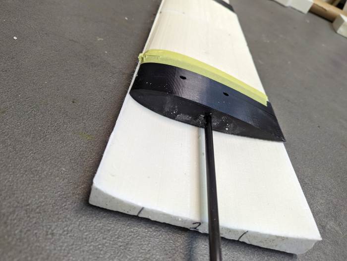

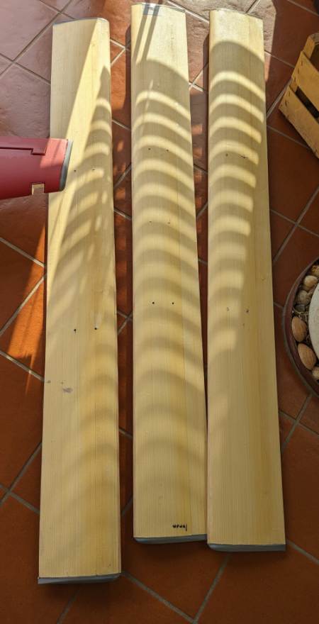

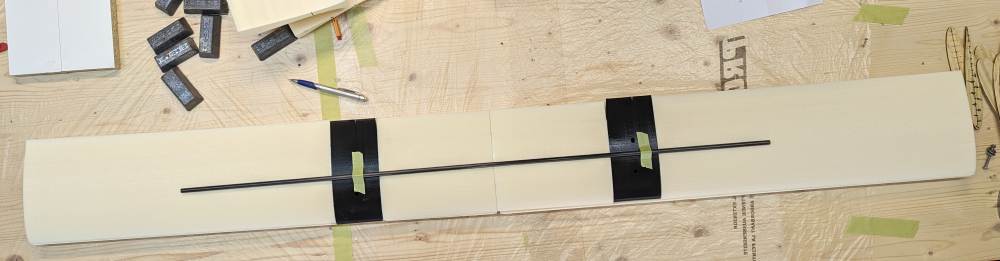

Hallo zusammen, nachdem mein bestellter neuer Generator wohl 1x um die Welt geschippert wird, (Lieferung dauert noch) habe ich meinen China Rotor und Generator nochmal überarbeitet.
Spulenkörper nochmal gemacht, Wickeltechnik verbessert, Spulenkörper um 1 mm dicker gemacht und 0,5er Draht gewickelt, hab damit immerhin 100 Windungen mehr drauf gekommen, Wird dann die Verlustleistung doch einiges mehr, aber besser wie gar nichts oder marginal, habe dafür eine Zwangsbelüftung verwirklicht.
Rotorblätter neu gemacht, (so als Test zwecks Bau des größeren Rotors dann. ) Profil ist das NACA 0020, Durchmesser auf 1m runter gegangen zwecks höherer Drehzahl, und Blattlänge 1,6m.
Aufbau: Kern aus Styrodur, Bei Blattbefestigung 3 D Druckteile verwendet, 1 CFK Stab innen das ganze dann mit 1mm Kiefernholzfurnier beplankt und das ganze nochmal mit 60gr. Glasmatte überzogen. Ist meines Erachtens fast zu stabil geworden, ist bock steif. Heute mal in die Luft gehoben , aber vorerst in noch niedriger Höhe um den Rundlauf zu beobachten.
Hab das ganze jetzt aus den Erfahrungen und Inputs was ich hier im Forum "erlernt" habe aufgebaut , vielen Dank nochmal an alle.
So jetzt müsste er " nur " noch Strom produzieren.
Anbei noch ein paar Bilder vom Rotorblatt Aufbau
So wünsche euch allen noch einen guten und Windreichen rutsch ins neue Jahr.
Lg Kalle

Eine handwerkliche Meisterleistung, alle Achtung!! Ich denke das ich das beurteilen kann.
Ich wünsch dir das es klappt .

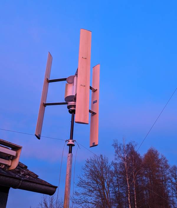

Ist ewentuell eine Verstellmöglichkeit des Einstellwinkels direkt an den Blättern vorgesehen ?
Damit würde Ich dann experimentieren .
Beiträge: 4610
Re: Darrieus Rotor
Gepostet: 29.12.2023 - 10:42 Uhr  ·  #92
Wirklich gut gemacht, insbes. die Idee mit den 3D-gedruckten Versteifungsteilen an den Anschlüssen.
Aber zum letzten Foto:
In Hausnähe, und Bäume drum rum, ist das ein Standort?

Hallo Aloys
Grundsätzlich wäre das möglich, aber heisst immer ich muss den Rotor auf Arbeitshöhe runter nehmen, oder ich hoch.
Habe jetzt 0 Grad gewählt.
Ich denke es schaut jetzt nicht sooo schlecht aus, dreht auf alle Fälle schon mal schneller, läuft auch ohne probleme an, sogar jetzt in dieser niedrigen Stellung.
Lasse ihn jetzt mal die nächsten Tage auf dieser sicheren Höhe da wir über Silvester jetzt ein paar Tage weg sind.
Guten Rutsch noch ins neue Jahr
lg Kalle

Nein ist nicht finaler Standort, Jetzt zum testen und beobachten, da ich so rel. schnell rann komme und ihn dann auch blockieren könnte.
lg Kalle
Beiträge: 4610
Re: Darrieus Rotor
Gepostet: 29.12.2023 - 21:28 Uhr  ·  #95
Aber Wind brauchst Du schon!
