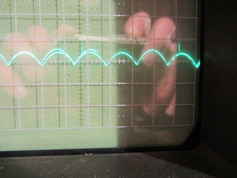

Gepostet: 07.01.2021 - 20:28 Uhr  ·  #102
Bin darauf gekommen, warum der WR bei gemessenen 32V schon abschaltet, obwohl das erst ab 34V erfolgen sollte.
Mag an der Restwelligkeit liegen, von gleichgerichtetem Drehstrom:
Mögen hier knapp 1V Rippel sein, bei geometrischem Mittel von der Gleichspannung vielleicht 24V.
So ein WR wird aber auf die Spitzen reagieren, nicht auf den Gleichricht-Mittelwert.
Hier mal noch die Verhältnisse höchst Wissnschaftlich: https://de.wikipedia.org/wiki/…%C3%BCcke_(B6U)
Bei 538V Gleichricht-Mittelwert also zur Spannungsspitze 25V drauf.
Das ganze durch 10 wären 2,5V bei 53,8V gemessen. 1,48V bei 32V. Kommt schon hin.
