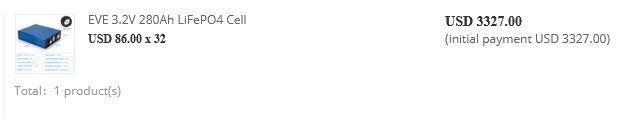

Naja, Lifepo4 machen 3500 Zyklen bis sie bei 80% Restkappa liegen, NMC ca. 1000 Zyklen bis 80% Restkappa.
Ich habe Blei PZS, die machen nach Din ca. 800 Zyklen bis 80% Restkappa.
Dann hatte ich mal noch 10KWh OPZS, die nach Herstellerangaben 2500 Zyklen machen bis sie bei 80% Restkappa liegen.
Und ich habe seit dem Frühjahr, Lifepo4 zu einem Preis günstiger wie Blei.

das ist aber wirklich ein verdammt guter Preis, ich hoffe das taugt was und hält lange Zeit. Du kannst dann ja von deinen Erdahrungen berichten :-)

Du meinst, ich soll nach 3500 Vollzyklen berichten wie viel Restkappa ich noch habe. Das könnte aber etwas dauern. Ob ich den Thread dann noch finde. Sind ja nur 98000KWh bis es soweit ist.
Im Nachbarforum habe sich welche LTO Speicher gebaut, die halten theoretisch 10 mal so lange wie Lifepo4.
