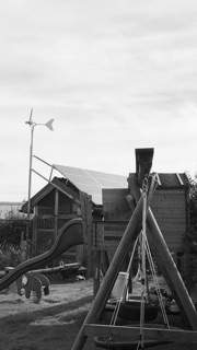

Hallo habe die Black an einer 6 Meter Rohr montiert. Wieviel würde ungefähr 1 m hoher bringen oder was wäre noch besser? Garten ist leider nicht sehr groß

Information: Hallo habe die Black an einer 6 Meter Rohr montiert. Wieviel würde ungefähr 1 m hoher bringen oder was wäre noch besser? Garten ist leider nicht sehr groß

Gepostet: 05.10.2022 - 23:31 Uhr  ·  #117
Beiträge: 5271
Re: Ein paar Tage Black300, wie gehts weiter?
Gepostet: 06.10.2022 - 08:41 Uhr  ·  #118
Einmal das,
dann prüfe doch mal woher die Hauptwindrichtung kommt und wenn diese über Gebäude, Bäume und andere Hindernisse vor der Black verwirbelte Luft heranträgt könnte der besagte 1 Meter Höhenunterschied schon viel machen..
