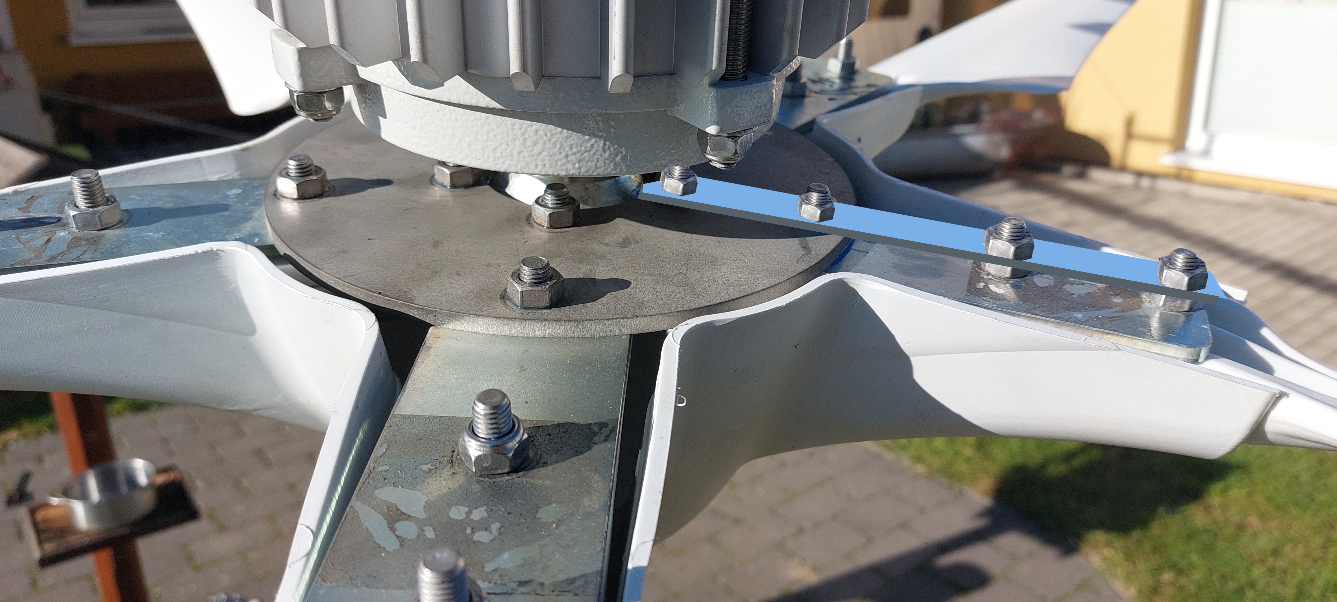

@ Eisol:
Dachte, dass Du die Scheibe in Front des Rotors anbringst. Denn dort sind die Fliehkräfte nicht abgefangen.
Hatte Dir ja den Aufbau der Black 600 zukommen lassen.
Dieses Einschweißen einer Zentralnabe bei dem Stern der 5-Blatt Version:
Hoffentlich haben sie nach dem Schweißen nochmal spanend nachgearbeitet.

@ Eisol:
Wo den jetzt ? Das mit den Fliehkräften ?
Aber das wird so nun taugen , natürlich wäre es anders auch gegangen, bzw eine eher Sternförmige Ausführung um noch die 2x Schrauben/Mutter Verbindung je Rotorblatt mitzunehmen , deshalb fragte ich ja auch , ob Ista das Teil nicht umsonst ersetzt

Gepostet: 11.03.2023 - 07:32 Uhr  ·  #106
Che meinte wahrscheinlich nicht die Fliehkräfte sondern Biegemomente und hätte in dem Fall völlig recht.
Frontal aufgebracht wäre die Biegestabilität durch eine solche Flansch - PRESSVERBINDUNG beim Verschrauben noch weit stabiler geworden, vielleicht geht das ja nachträglich noch zu machen.
Eine sternförmige Verstärkungsplatte die alle Verschraubungen mitnimmt in Form eines gleichschenkeligen Dreiecks an der gleichen Stelle wo jetzt die Scheibe sitzt hätte auch schon sehr viel gebracht, optimal natürlich dann wenn von Vorne aufgeflanscht weil dass dann die Flügeldicke als versteifenden Faktor mit einbezieht.
Umsonst sind die Flügel vorher ja nicht abgebogen!

Gepostet: 12.03.2023 - 07:15 Uhr  ·  #110
Oh mann, die letzten 10 Beiträge sind wirklich "durchwachsen", ein späterer Einleser wird sich fragen, was war hier denn auf einmal los...
Zurück zu meiner Platte, Che meinte mit dem ausreißen, dass ich die Platte umlaufend je Flügel nur mit einer Schraube befestigt habe. Da die Flügel bei Ista aber je 4 Schrauben haben, sind es 2 je Flügel. Und damit alles OK.
Vorn dran, also vor die Flügel, eine zweite Platte geht nicht, sieht man doch auch, die Flügel sind rund, man hätte gar keine Auflagefläche. Außerdem sind die Flügel durch die vertieft sitzenden Schrauben schön zentriert.
Hinten dran, die Platte ist erstmal das einfachste, schnellste, billigste und effektivste. Wir reden hier immer noch von einem Budget Windrad. Die vorher aufgezeigte Schwachstelle ist damit auf jeden Fall vom Tisch.

Gepostet: 13.03.2023 - 10:51 Uhr  ·  #115
Da mein Mucks gefragt war.
Verstärkungsscheibe hinter der Blattnabe scheint schon zu gehen.
Nun zur Materialfrage, da EISOL eine aus NIRO vorgesehen hat, auf Ursprungsnabe wohl aus verzinktem Stahlblech.
Die Einen, insbes. Erdorf sagen, es ginge elektrochemisch garnicht.
Ich habe mich mal umgesehen, was in der Praxis so gemacht wird. Selbst die Deutsche Bahn hat an verzinkten Geländern
Verschraubungen aus NIRO. Hat sich etwas Zink darauf niedergeschlagen. Hielt sich aber in Grenzen.
Um dem ganz aus den Weg zu gehen, können die Verstärkungsplatten aus Al-Leg. EN AW 6082 T6 sein.
Zink und Al verträgt sich im Wetter gut. Das weiß ich genau.
T6 steht für "warm ausgelagert". Dann ist die Dehngrenze mit bis zu 255 N/mm² fast so hoch wie beim Baustahl S 275.
Dehgrenze dort wie Bezeichnung.
5mm Al-Blech wird man noch komfortabel lasern können. Darüber geht man bisweilen zu Konturfräsen über.
Verstärkungsplatte kann evtl. auch in 5 Streifen aufgeteilt werden, im Nabenbereich evtl. konisch.
Dann braucht der Rotor nicht nachträglich am Konus vom Generator getrennt werden.
(Nur, wenn er schon mal montiert wurde.)

Gepostet: 13.03.2023 - 13:13 Uhr  ·  #117
@ Pau Te
Hallo wieso, wollte kurz mitteilen welchen genialen Satz ich denn meine.
Es ist ja längst pipegal, zumal ich auf das Thema gar nicht eingegangen bin. Von dem verstehe ich nicht viel.
Und wir sind schon lange weiter im Thema. Aber dieser Satz ist mir aufgefallen.
Ich habe ihn abgeschrieben:
Ich weiss was er meint, nur ausser Alois, beziehungsweise auch ich, hat da unser "Forumsgenie". Keinen Mucks gemacht.
voller Sprach- und Textmüll. Und was soll eigentlich das Wort " beziehungsweise" noch dabei?
Dann hätte man auch noch mehr Müll unterbringen können.
Genau deshalb, weil Dir das Thema nicht vertraut ist , bzw Dich wohl nicht interessiert , kannst Du wohl auch meinen Satz nicht verstehen .
Wenn Du was zum Thema beisteuern gewillt bist , dann mach dies konstruktiv !
Ansonsten ist Dein Beitrag wirklich schnurzpiepegal !
By the way , piepegal hast Du wohl auch noch nicht verstanden , wird mit "ie " geschrieben
Gepostet: 13.03.2023 - 13:44 Uhr  ·  #118
Natürlich , führen viele Wege nach ... wohin nochmal :-/ :D
Im Prinzip , denkt man hier halt als "Gemeinhirn" mit ....
Die neue Edelstahlplatte , wäre klar in Stern förmiger Ausführung idealer gewesen , für diese 5 Blatt Nabe , um auch die 4 Verschraubungen je Flügel mitzunehmen ....
Aber gut , ich seh da nun keinen Handlungsbedarf , wenn mann will geht man in den Baumarkt/Stahlhandel holt sich 5 mal Flachstahl , Edelstahl oder Alu , bohrt die Löcher für die Schrauben und verstärkt die minderwertige Ista Nabe , das hätte wohl auch gelangt , bzw wäre wohl die einfachste Lösung mit dieser minderwertigen Lösung von Ista ( kanns immer noch nicht verstehen dass die da nicht ausreichend reagieren )
Aber gut , generell , solls ja hier weitergehen , mit Infos zur Gesamtanlage

Gepostet: 13.03.2023 - 15:31 Uhr  ·  #119
" wäre klar in Stern förmiger Ausführung idealer gewesen , für diese 5 Blatt Nabe , um auch die 4 Verschraubungen je Flügel mitzunehmen"
Sehe ich auch so, das läßt sich bei Bedarf leicht noch nachrüsten durch 5 Flachstahl Abschnitte von Kreisscheibe zu den äusseren Verschraubungen.

Gepostet: 13.03.2023 - 15:58 Uhr  ·  #120
Haha, ich habe Murks gelesen und kaum einen Zusammenhang verstanden. Aber egal, dann überliest man es halt... Ein Theater deswegen. Ich finde sowas macht schnell einen Thread kaputt. Aber gut, jeder kann und soll sich rechtfertigen. Ich gehe in anderen Foren auf solche Sachen, auch wenn sie mich betreffen, gar nicht mehr ein. Ist am schnellsten Ruhe.
Zurück zum Thema, V4A auf verzinkt. Che hat recht, sowas wird in der Praxis oft gemacht. Meistens hälts ;-)
Was spricht gegen Baumarkt Stahl-Streifen? Die Schwachstlelle. Ich denke es sollte schon vollumfänglich am verbogenen Kreis verstärkt sein.
Was spricht gegen einen Lasernachbau der gesamten Nabe? Der Preis. Bissel Kreis und Löcher sind schneller gemacht. Meine Platte war kostenlos. Komplizierter wäre dem wohl nicht so gewesen.
Und wie leicht und schnell sowas montiert werden kann, auch mit Demontage der Nabe sieht man hier in meinem Video:
