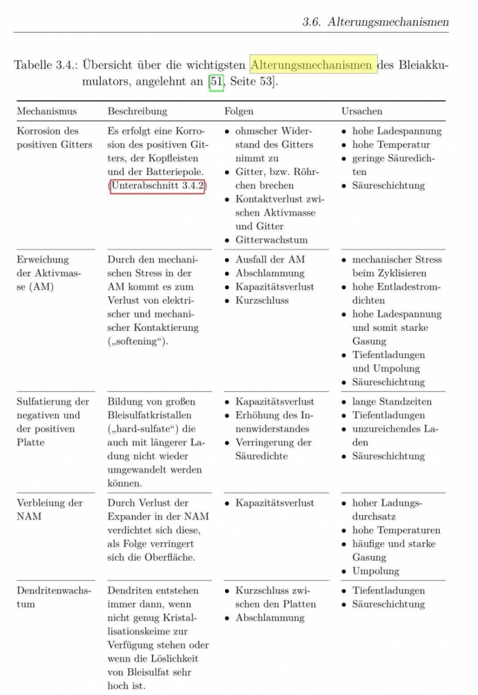

Gepostet: 20.02.2021 - 22:10 Uhr  ·  #137
Nach den Themen Kapazität, Ladefaktor und Säureschichtung komme ich jetzt zur Alterung.
Quelle 2018 RWTH Aachen Kapitel 3.6
Hier in Tabellenform, die Alterungseffekte, deren Folgen und Ursachen.
Die Alterung des Akkus kann man nicht verhindern, der Akku ist ein Verschleißteil.
Man kann die Alterung deutlich verlangsamen und eine Nutzungsdauer von 10 .. 20 Jahren anstreben und auch erreichen.
Das hat, wenn das Projekt so lange läuft oder länger, einen sehr starken Einfluss auf die Akkukosten.
Folgend die wesentlichen, beeinflussbaren Ursachen (die stärksten Ursachen zuerst) für die 'Strominsel im Zyklen Betrieb'
Unzureichendes Laden und Tiefentladungen
Sobald der Akku entladen wird, wird Sulfat der Säure frei, ist nicht mehr gebunden, bildet an der Oberfläche des Bleis, Bleisulfat und verhindert weiteren Zugriff der Säure auf das Blei.
Kristalle zerstören das Blei teilweise. Der Innenwiderstand erhöht sich, der Akku liefert kleinere Ströme,
die Ladung wird schwieriger, was ein Teufelskreis werden kann und wiederum zu schlechter Ladung und Tiefentladungen führt. Außerdem fehlen die Sulfate nun in der Säure und das reduziert die nutzbare Kapazität.
Säureschichtung
Förderung von Korrosion, Sulfatierung, Abschlammung und Selbstentladung.
In der Folge Kapazitätsverlust, erhöhter Innenwiederstand, Zellenschluss.
hohe Ladespannung, Gasung
Das Knall Gas: H2 + O2 entsteht vor allem an der Oberfläche des Bleis, beim Kontakt mit der Säure.
Das dort entstehende O2 (reiner Sauerstoff) führt zu Korrosion. Die Kräfte beim Expandieren von flüssig
nach gasförmig 'sprengen' aktive Masse ab --> Bleisumpf, weniger Oberfläche erhöhter Innenwiederstand.
Loses Blei am Boden bindet Sulfate der Säure --> irreversibler Kapazitätsverlust.

Bliebe zu erwähnen, dass NAM wahrscheinlich nicht aktive Masse heißt.
Folgendes Zitat noch aus genannter Quelle, mit meinen Unterstreichungen:
Die Ausbildung einer Säureschichtung ist ein grundsätzliches Problem des Bleiakkumulators
und kann nie gänzlich vermieden werden. Allerdings kann durch gezielte
Überladung am Ende der Ladung und der damit verbundenen Gasentwicklung
an den Elektroden eine Vermischung des Elektrolyten herbeigeführt werden. Dazu
wird der Bleiakkumulator in Traktionsanwendungen typischerweise mit Ladefaktoren
von bis zu 120% überladen, vgl. Unterabschnitt 2.2.4.2. Diese starke Gasung
sorgt zwar für eine Aufhebung der Schichtung, führt gleichzeitig aber zu einem
erhöhten „Abschlammen“ der Aktivmassen und zu einer starken Erwärmung
, verbunden
mit einer Verringerung der Energieeffizienz und der Einsatzzeit durch lange
Abkühlphasen.
...und zu Wasserverlust, meine Ergänzung.
Daher ist es aus meiner Sicht zwar die bequemere Art, Durchmischung zu erreichen, aber nicht die schonendste.
"Elektrolytumwälzung von Außen", also mit Luft wie bei einer Aquarienlüftung, ist der schonendere Weg, und funktioniert immer, nicht nur am Ladeende. Aber das hast Du ja schon erwähnt.
Bleibe noch zu bemerken: Entweder Belüftung, oder regelmäßige Gasung am Ladeende. Beides wäre doppelt gemoppelt. Wenn Rekombinationsstopfen vorhanden sind ( H2 + O2 katalythisch zu Wasser ) wäre Belüftung sogar kontraproduktiv. Die Elektrolysegase würden nach Außen verblasen.
Außnahme Ausgleichsladung, da geht es nicht anders. Aber die kann nach meinem Verständnis relativ kurz sein, und in größeren Abständen.

Ich beziehe mich hier ausschließlich auf Panzerplatten Akkus im "Ortsfesten Zyklen Betrieb".
Das ist ein Sonderfall wie sie wenige "Insulaner" betreiben.
"Mainstream" sind Traktionsakkus und "Ortsfester Standyby Betrieb" (USV).
Die Dinge sind teilweise ähnlich, in den Details aber anders und deutlich weniger, verwendet, "erforscht" und beschrieben.
NAM = Negative Aktive Masse (ich war auch drüber "gestopert")
Bezüglich der zitierten "starken Erwärmung".
Diese "starke Erwärmung" kommt beim Ortsfesten Zyklen Betrieb nicht vor,
weil hier gegenüber Traktionsakkus sowohl beim Laden als auch beim Entladen um mehr als Faktor 10 geringere Ströme
fließen. Wärme ist dennoch auch hier ein Thema, dazu ggf. später mehr.
Bezüglich der Durchmischung ist das richtig.
Bezüglich Ausgleichsladung, das hattest du ja schon erwähnt, macht man dann, der Einfachheit halber, beides.
Außerdem wird im Winter auch, der Einfachheit halber, beides gemacht,
hier nicht wegen der Durchmischung sondern weil schneller geladen wird.
Ich will jetzt auch konkreter auf eine frühere Frage eingehen.
Ich wundere mich immer, wie ihr mit den letzten paar % geizt, die in eine Batterie rein passen.
Sind die Gasblasen dabei wirklich nicht schädlich?
Ja, die Gasblasen sind schädlich, aber deutlich weniger schädlich als Unzureichendes Laden und Tiefentladungen.
Es ist wichtiger, auch im Winter, immer wieder 100% SoC zu erreichen um die Bleisulfate zu knacken und
die schichtweise Bildung von Bleisulfat Kristall Strukturen zu verhindern.
Es ist technisch, sogar teilweise, möglich Bleisulfat Kristall Strukturen zu knacken, dazu ggf. später mehr.
