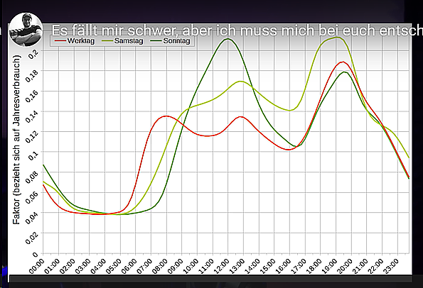

Das Problem bei beiden Berechnungstools scheint zu sein, dass man ein durchschnittliches Verbrauchsverhalten zu Grunde legt.
Aus einem Screenshot vom Video des Akkus Doktors sieht das so aus.
Der werktägliche Verbrauch zwischen 8 und 17 Uhr mag bei Nutzern an gehen, die tagsüber zuhause sind.
Ist der Haushalt in der Zeit nicht bewohnt, verbleibt als Last gerade mal der Kühlschrank ab und an,
der Router und etwas Standby von einigen Geräten.
Zudem ist wahrscheinlich bei Balkon-PV senkrecht aufgehängt, und nach Süden gerichtet, morgens bis 8 Uhr und Abends nach 17 Uhr schon Schatten. Da geht das Meiste vom Tage als Geschenk an den E-Versorger, wenn kein Stützakku gewählt wir.
Das aber ist bei Balkon-PV eher unüblich.
Es ist zu fordern, dass mindestens 3 typische Nutzerszenarien für die Berechnung zur Auswahl stehen. Sonst kann das schnell lediglich zum Kaufargument für Hersteller und Vertrieb missbraucht werden.

Die Akku Größe wird aufgrund vom Jahresbedarf errechnet! Einen Akku richtig zu dimensionieren kann pauschal von keinem Jahreswert abgeleitet werden. Diese Vorgehensweise halte ich für falsch!
Wenn man sich für einen Akku interessiert, der mehrere k€ kosten wird, sollte man sich vorher mal etwas mit seinem Eigenverbrauch beschäftigen. Bei meinen Eltern hatten wir z.B. zwei Gefrierschränke / Truhen, die konstant 160 bzw. 130W gezogen haben. Die haben Nachts alleine ca. 3kWh verbraucht. Anstatt einen 3kWh Speicher zu verbauen, wurde das Geld in neue Gefriermöglichkeiten investiert und siehe da... nur noch 0,6Wh (ohne Speicher und entsprechend größere PV)
Zitat geschrieben von Erdorf
Das wird es noch weniger wichtig wie und wann genau nun der Verbrauch stattfindet.
Ich logge den Verbrauch von unserem Haus mit Home Assistant. Die Software ist kostenlos und läuft bei mir auf einem Intel NUC. (100€)
Ein Tasmota IR Kopf hängt am Stromzähler und liest mir die Verbräuche alle 15sec. aus. (Kosten 30€)
Die PV Anlage lese ich mit einer Ahoy DTU aus (kosten 30€).
Die Verbraucher habe ich dann noch mit einem Zwischenstecker gemessen, um meine Haupt Verbraucher zu ermitteln.
=> die Vermeidung von Stromverbrauch ist oftmals günstiger, als die Erzeugung / Speicherung ;-)
Mit PV - Überschuss werden jetzt im Winter u.a. IR Heizplatten im Büro und im Sommer u.a. Whirlpool Pumpe / Heizung gesteuert.
Auch habe ich auf dem Home Assistant eine Simulation am laufen, was mir ein Akku in 3 unterschiedlichen Größen bringen würde. im Sommer überlege ich dann, ob es einen Akku geben wird und wenn ja, wie groß dieser sein wird.
