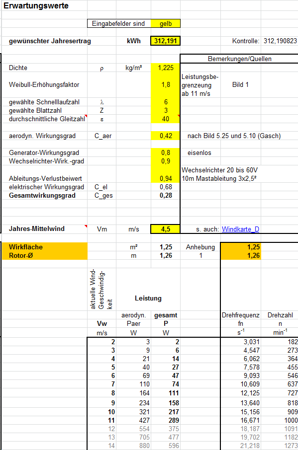

Beiträge: 4611
Re: 2 Windräder an 1 Hypridladeregler
Gepostet: 07.12.2024 - 15:28 Uhr  ·  #125
von 13,0 V auf 13,1 V in die Akkus geladen. Etwas wenig finde ich.
Da müsstest Du mal mit ner Stromzange oder einem Amperemeter den Strom in den Akku messen, auch ab welcher Windgeschw. einer fließt.
Sollte das erst an 5 m/s erfolgen oder höher, wäre das zu spät.
Außerdem darf man von einem Windrad mit 1,2m D keine Wunder erwarten, an dafür ziemlich großen Akkus.
Ich hefte mal ne Berechnung für ne Black-300 an. Der Jahresertrag ist wegen 4,5 m/s Jahresmittelwind
aber schon hoch. Bei 3,5 m/s Mittelwind nur noch die Hälfte.
Dateiname: Black-300.png
Dateigröße: 50.64 KB
Heruntergeladen: 441

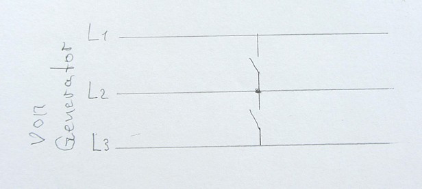

Vielleicht noch einen Kurzschlussschalter drehstromseitig. Ist zum Stillsetzen, vor Sturm oder wenn die Elektrik getauscht wird.
Bei solch kleinen Anlagen genügt wahrscheinlich ein Doppelschalter für die Hausinstallation.
Selbst mit 2 Schaltkontakten (zugleich) kann man Drehstrom kurz schließen.

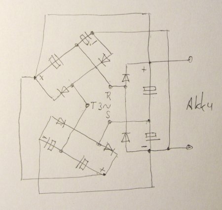

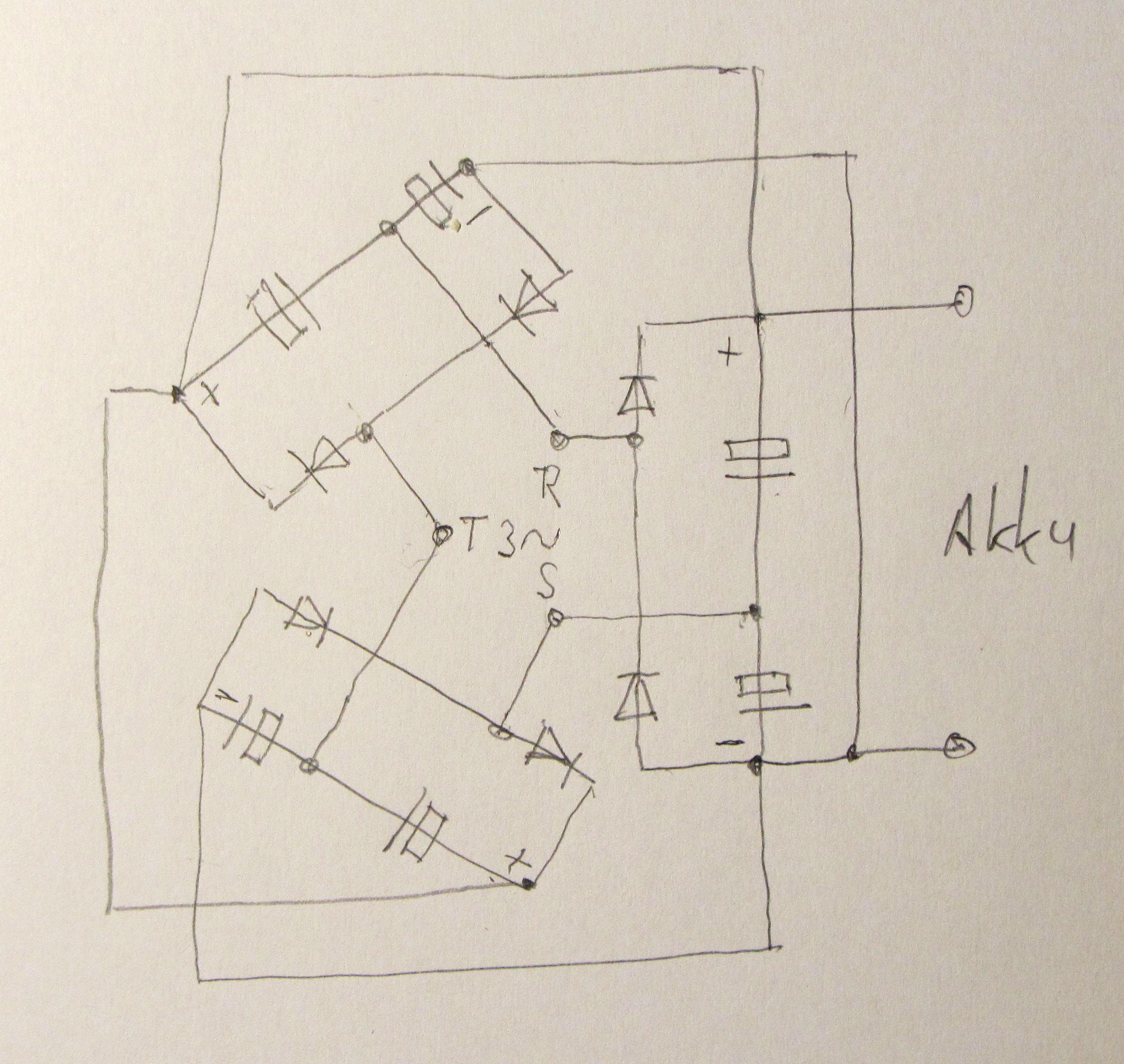

Beiträge: 4611
Gepostet: 08.12.2024 - 19:38 Uhr  ·  #139
Was Carl in seiner Unkenntnis als genial bezeichnet muss es noch lange nicht sein. Dieses Rumgeeiere mit dem PTC...
Hätte man eine Delon-Schaltung für jede Phase extra aufgebaut, am Ausgang aber parallel zusammen geführt,
wäre es wohl die bessere Lösung gewesen.
Dazu Vorschlag im Anhang.
Dateiname: 3-fach Delon.jpg
Dateigröße: 1.05 MB
Heruntergeladen: 475
