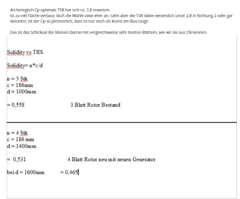

Berechnungen richtig ??
Gepostet: 28.06.2024 - 22:03 Uhr  ·  #142
Würde dann beide Versionen als Kunst am Bau laufen :-(
Also der 3 Blatt läuft eigentlich richtig gut, nur der kleine Generator kann die Leistung nicht ganz aufnehmen.
Aber ich brauche doch für den neuen Generator mit niedriger Drehzahl doch mehr Drehmoment, also mehr Angrifsfläche für den Wind, daher mein ansinnen 4 Blatt.
Ich könnte die Blätter natürlich auch länger machen , wird aber dann halt vom Aufbau und Statik dann eher schwieriger.
Ist das mit dem 4 Blatt zum scheitern verurteilt ??? obwohl etwas besserer Wert als der 3 Blatt ??
Lg Kalle

Soll ich dann versuchen auf 1600mm Durchmesser zu gehen, Rotorblatt Länge ist auch 1600mm

Mit größerem D hast Du natürlich bedingt durch mehr Fläche zum Wind plus Hebelarm "minus" Drehzahl mehr Drehmoment. Wenn die letztere reicht und gut auf die Leistung des Generators passt kann das was bringen.
Prüfe vielleicht vorher was es mit dem neuen Generator und dem alten Rotor bringt, zum Vergleich später.

Also Kalle, alle Deine Rechnungen in #142 erzeugen lediglich Kunst am Bau, allerdings mit relativ gutem Anlauf. Aber das ist eben nicht alles, zumal Du ja dafür noch ne Savoniushilfe hast.
1,4m D und 3 deiner Blätter ergibt S von 0,35. TSR nach Kurve dann zwischen 2 und 2,5. Immer noch bezüglich Cp ansich zu wenig, aber bei kleinen Bauarten evtl. angemessen. Die haben eh immer Nachteile wegen zu geringen Reynolds-Zahlen.
Bitte beachte, dass mit größerem D die Drehzahlen tiefer zu liegen kommen, und das durch größere TSR nicht unbedingt kompensiert wird.
Ist leider nicht ganz so einfach, weil halt der Aufbau kompl. anders ist.
Wenn das ganze mal aufgebaut ist kann ich dann vom Durchmesser rel. einfach von 1,4 auf 1,6m gehen.
Also so wie ich das lese denkt ihr erst mal 3 Blatt Rotor aufbauen ?
Lg Kalle

Bei dem geplanten größeren Rotorumfang würde ich zunächst bei 3 Flügeln bleiben - nicht nur wegen dem sonst höheren Konstruktionsaufwand sondern weil Drehzahl und Drehmoment möglicherweise auch so dann gut passen.
Das lässt sich auch ohne den fertigen Aufbau an Windrad vorab testen.

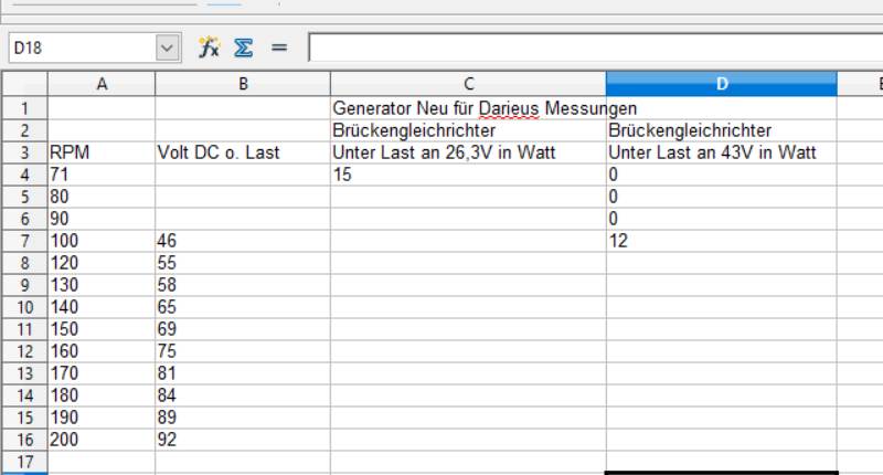

Hallo zusammen Habe heute mal den Generator vermessen soweit mein Akkuschrauber es zugelassen hat.
Die Messungen sind mit einfachsten Mitteln gemacht, aber für meine Ansprüche reicht das.
Unter Last gab mein Akkuschrauber leider nicht mehr her.
Puhhh ich glaube soviel Flügel kann ich da nicht anbauen um diesen Generator zu betreiben.
Mein Batteriesystem ist 24 bis 28 V da wird der Rotor wohl keine 100 RPM erreichen und denke sehr unefektiv sein.
Ausser ich arbeite dann auch mit einen Step down Regler wie es schon ein Nutzer macht, aber wollte eigentlich sowas nicht verbauen
Ich adaptiere jetzt mal den Drehzahlsensor an den jetzt laufenden und schaue mal bei welchen Drehzahlen er sich wohl fühlt und liefert.
