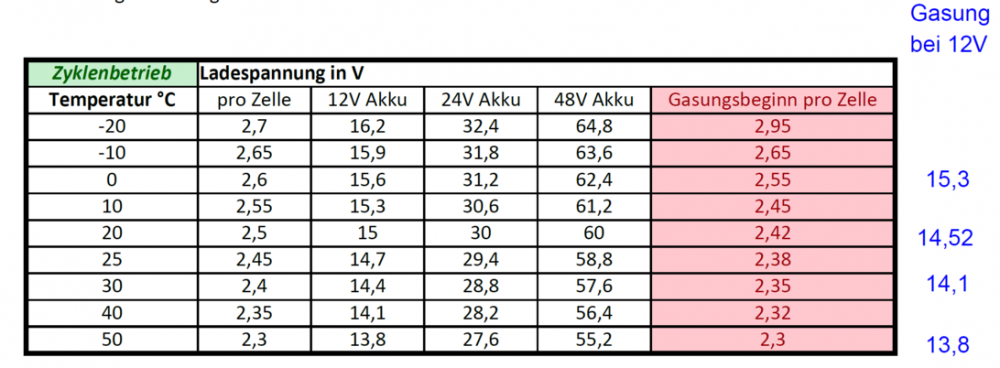

Dazu nochmal die Ladeschlussspannungen, temperaturbedingt:
Gerade im Sommer hilft es wenig, wenn bei 30° Außentemperatrur 14,4V durch den Laderegler eingestellt werden,
der Akku in der Erde aber 10°C hat und Ladeschluss bei 15,3V durch den Laderegler einzustellen wäre.
Sprich, es fehlen fast 1 ganzes Volt!.
Im Winter würde der Laderegler eh mehr einstellen, da kälter. Ob bei Außentemp. -20°C 1 Volt zuviel für die Bodenbatterie mit weiterhin 10°C was aus macht? Vermutlich weniger, aber es ist nicht nötig, aber unzünftig.
Man zeige mir die Bedienungsanleitung, in der steht, wo sie den Temp.-Sensor anbringen, ist Wurscht.
Beim WR geht es vermutlich nicht um ne Ladeschlussspannung, sondern um Eigenerwärmung der Batterie, die überwacht werden muss. Die können ja nicht sicher sein, dass irgend ein Kunde doch ne 100 Ah-Batterie mit 50A belastet, oder mehr.
Ist vorstellbar, dass der WR bei Übererwärmung die Leistung reduziert, einfach um die Batterie zu schützen.
Das kann er nicht, wenn der Temp.-Sensor "am Fensterkreuz" hängt.
Logisch oder nicht logisch?
Und was passiert dann? Es wird schonender geladen! Es ist sowie Strom im Überfluss vorhanden.
Zu viel Volt im Winter? a) kommt selten vor und b) sorgt für schnelleres Laden. c) Was zu viel ist wird aus gegast.
ist sicher richtig aber wie du selbst weiter schreibst:
Der Strom wird nicht über Temperatur geregelt, sondern lediglich die Ladeschlussspannung.
Dann wird er doch aber nicht ganz voll wenn da ein knappes Volt fehlt?
Ihr hattet jabdarauf hingewiesen wie wichtig es ist, den Akku regelmäßig randvoll zu laden um diverse Ablsgerungen mit einhergehendem Kapazitätsverlust zu vermeiden oder wird das dann manuell gemacht oder vom Laderegler in bestimmten Zeitintervallen?
Akku wärmer als Sensor anzeigt okay - gibts im Winter ggf. malbetwas mehr Gasung aber umgekehrt hattest du selbst dsrsuf hingewiesen dass das dstu führt dass der Akku nie ganz voll wird und das an seiner Kapazität und Haltbarkeit nagt. Sicher ust Ches Beispiel etwas extrem aber prinzipiell THEORETISCH ja nicht verkehrt?

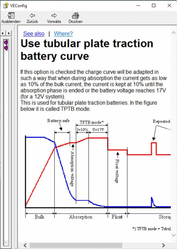

Es ist mir auf die Schnelle noch nicht gelungen, bei Victron die klare Anweisung zu finden, "Temp.-Sensoren an die Batterien". Vielleicht ist das für die auch so klar, dass es nicht extra erwähnt wurde.
Anhaltspunkt aber:
"Der Smart Battery Sense ist ein drahtloser Batterie-Spannungs- und
Temperatursensor für Victron MPPT Solarladegeräte. Der Solarlader nutzt
diese Messungen, um seine Ladeparameter zu optimieren. Die Genauigkeit
der übermittelten Daten verbessert die Ladeeffizienz der Batterie und
verlängert die Lebensdauer der Batterie"
Quelle: Victron LR-Manual S. 76
Inzwischen also drahtlos, was der Funktion keinen Abbruch tut.

Alle mir bekannten Regler reduzieren die Gasung unabhängig vom Ladeprogramm auch immer
und schalten sowieso irgendwann auf Float um. Ohne EUW ist Gasung notwendig und die passiert ja auch schon ab 13.8 V.
Victron lädt z.B. bis 17 Volt. Im Sommer reichen locker 15 Volt. Mit EUW bin ich auf 14 Volt runter gegangen.

Alle Laderegler sollten eine Temperatur Kompensation haben um im Winter die Ladespannung zu erhöhen.
Hierdurch wird im Winter an schönen Tagen schneller geladen und ggf. auch voll geladen.

VictorTubularPlate-Ladeverfahren (AEIOUÄÖÜ)
Ähnlich wie IUoIaU, jedoch wird nach einer Zeit von Float auf Erhaltungsladung, d.h.
sicher ohne Gasung gewechselt und dann periodisch gegast um Säureschichtung zu verhindern.
Vorteile:
Der Akku wird am schnellsten voll geladen.
Gasung und Säureschichtung wird so gut wie möglich verhindert, auch ohne Experten Wissen gut verwendbar
Nachteile:
Bedingt durch das verstärkte Gasen (höhere Spannung) wird Aktivmasse der Bleiplatten stärker abgetragen,
die Lebensdauer verkürzt und Kapazität sinkt.
Bitte nicht vergessen, unzureichende Ladung ist viel schlimmer als Gasung für die Lebensdauer des Akkus.
Deswegen sind Ladeverfahren, die ohne Experten Wissen schnell laden eine gute Wahl.
Im Sommer können diese schnellen Ladeverfahren ungünstiger sein, weil keine schnelle Ladung benötigt wird.
Ich kann mir z.B. vorstellen dass man bei Victron den TPTB Mode für den Sommer deaktivieren kann
und noch spezieller die Ladung auf sein System abstimmen kann. Vielleicht weiß Lars ja mehr ;-)
