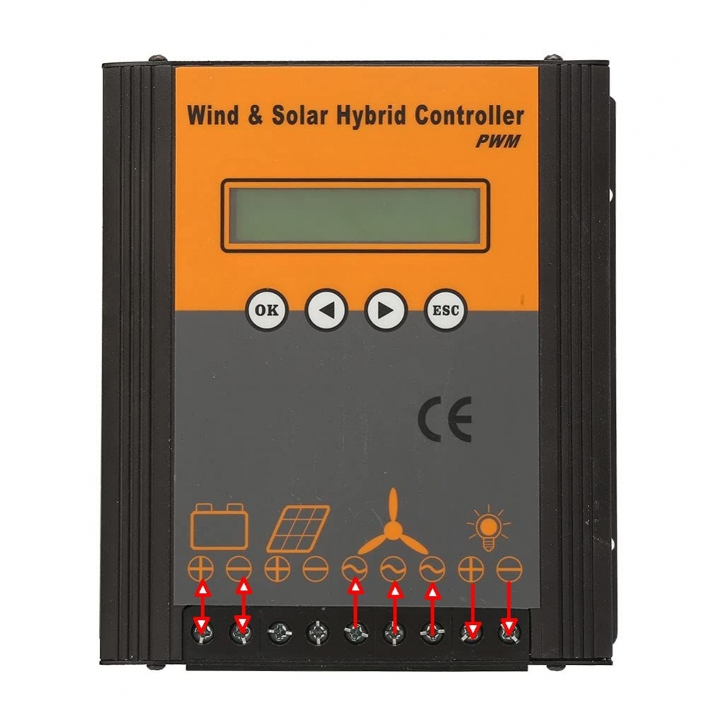

So Windräder alle montiert, Verkabelung etwas professioneller gestaltet. Jetzt geht es ans Experimentieren.
Die 48V Laderegler kann man tatsächlich justieren.
Sie haben 4 Ein-/Ausgänge:
  • Windgeneratoreingang
  • Solareingang
  • Batterie-ein/ausgang
  • Leistungsausgang
Bisher waren die Laderegler auf 48V eingestellt und konnten mit den vorhandenen Batterien 19 bis 24V (ja eindeutig die sind hin und können auch nicht wieder regeneriert werden) keine Leistung am Leistungsausgang produzieren.
Mit einer neuen LiFeOxid-Batterie (die 25,6 Volt und unter Belastung 25,3 Volt liefert) und der Reduktion der Parameter "Low", "RLow" unter 24V, wurden Leistungen am Leistungsausgang produziert. Sprich, es wurde Energie (25 -29 Watt, in Summe 0,43 kWh) aus der Batterie gezogen und über zwei Phasen des SUN-1000G2-WAL ins Netz gespeist. Da das natürlich nicht im Sinne der Erfindung ist, habe ich die Low-Werte wieder auf die 25,6 V erhöht, dann kommt beim Leistungsausgang nichts mehr raus und der SUN (Leistungsabgabe ab 23,4 Volt-Eingang) stellt seine Arbeit ein.
Jetzt bin ich dabei die Feinjustierung durchzuführen und herauszufinden, ab welcher Justage die Konfiguration bei (auch leichtem) Wind die Leistung ins Netz transferiert, sich aber ausschaltet wenn kein Wind weht, bzw. ab wann und bis wann sich die Batterie auflädt .

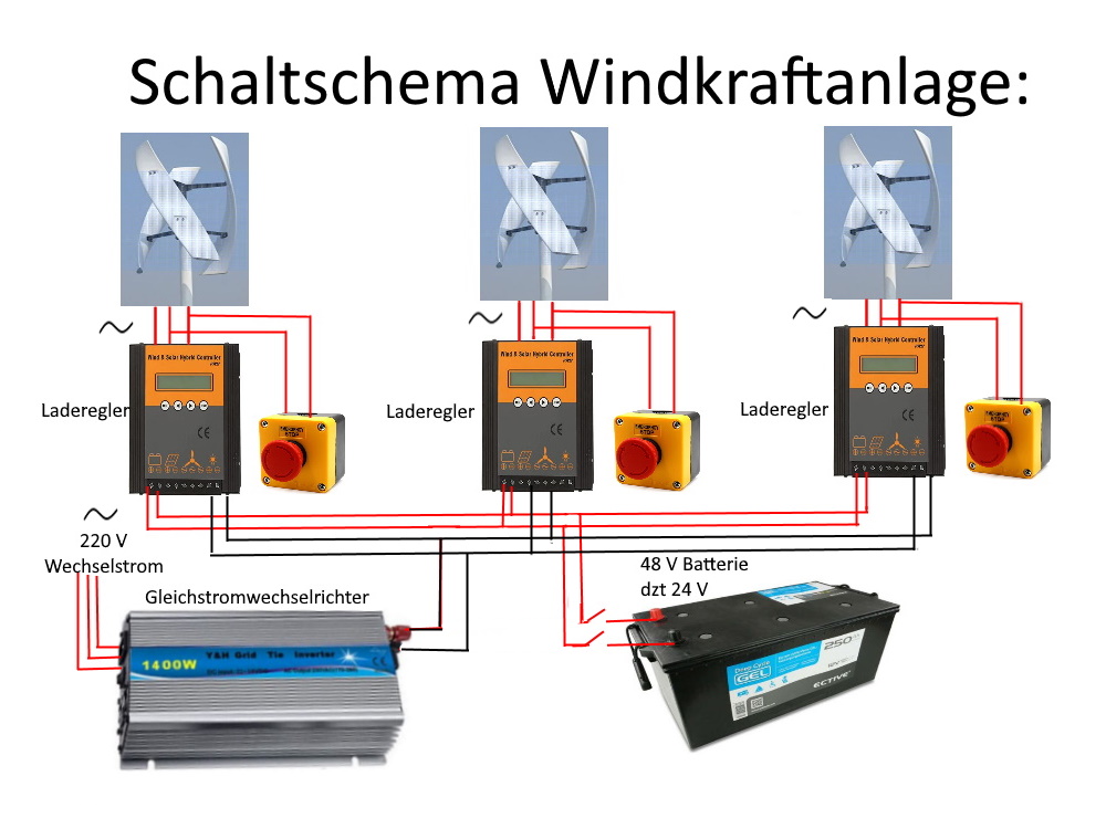

Mein derzeitiges Schaltschema:
Dass die zwei hintereinander geschalteten Gleichrichter ein Fehlschlag waren, habe ich bereits berichtet. Und der Versuch über die Laderegler und die Batterie die SUN-1000G2-WAL rationell zu betreiben ebenso. 5,7 Watt StandBy und dabei nur maximal 52 Watt Leistungsabgabe und das mit 15 Sekunden Anlaufzeit...

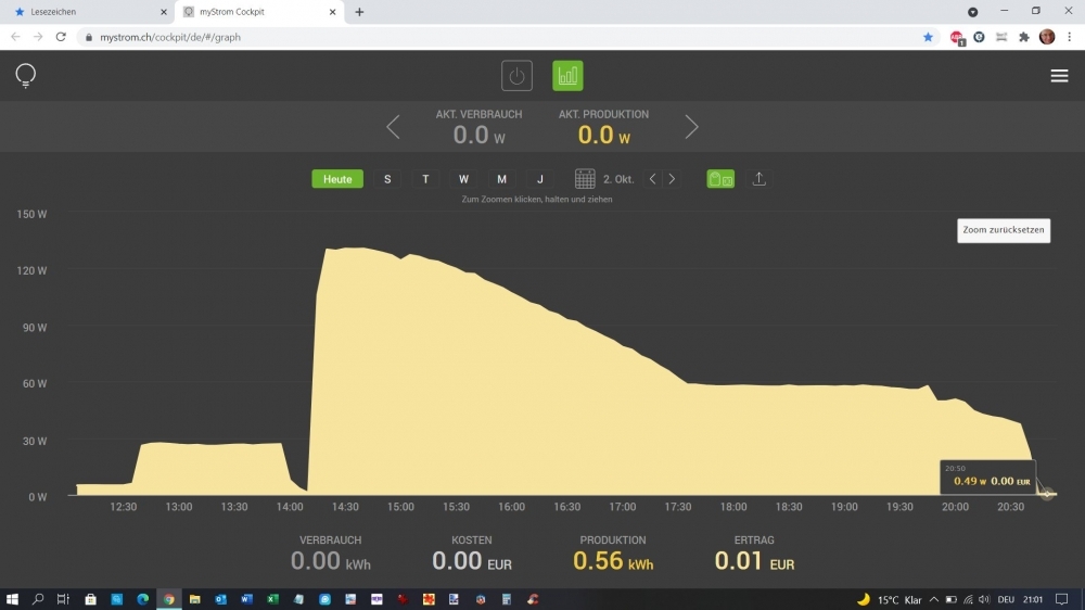

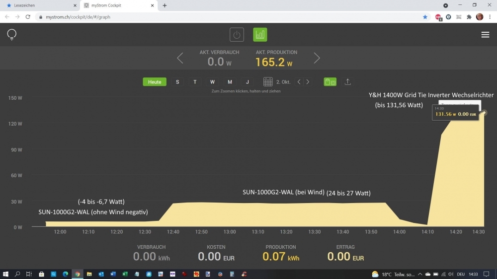

Ich habe gerade testweise den Y&H 1400W Grid Tie Inverter Wechselrichter statt der SUN an meine Laderegler drangehängt und siehe und staune, der geht sofort auf Leistung und bringt zum Unterschied zur SUN richtig viel Leistung ins Netz. Bei gleichen Voraussetzungen und gleichem Wind bringt der "billigere" Wechselrichter durchschnittlich 131,56 Watt (mit Spitzen von 165,2 Watt) ins Netz.
Nach wie vor muss ich allerdings die Wattleistung erkunden, bei der die Laderegler die Leistung vom Leistungsausgang cutten, die ist nämlich abhängig von der jeweiligen Batteriespannung. Ich denke, da hast Du ohnedies von festzustellenden "Kennlinien" gesprochen.

Meine Fragen zur Hysterese:
Die puffernde LiFe-24V-Batterie (60ah) hat eine Spannung von maximal 26,5 Volt.
Ich kann in den Ladereglern drei Parameter beeinflussen:
RFull (offensichtlich die Maximalspannung, bis zu der in die Batterie geladen wird)
RLow (offensichtlich die Minimalspannung ab der der Leistungsausgang gecuttet wird)
Low (ist mir nicht wirklich klar, hängt aber mit der Batteriespannung zusammen)
Wobei Low<RLow<RFull sein muss.
Für RFull habe ich 26,7 V eingestellt (zu hoch, oder geht das noch?
RLow 25,6 V
Low 25,5V (zu niedrig, oder kann man die Batterie auf dieses Niveau herunterziehen?)
Beiträge: 4557
Gepostet: 02.10.2021 - 18:40 Uhr  ·  #177
Ist nicht ersichtlich, an welche Klemmen der Gleichstromwechselrichter geht.
Bei dem gibts wahrscheinlich keine ÜB-Kurve, die zu parametrieren wäre.
Beiträge: 4557
Gepostet: 02.10.2021 - 20:00 Uhr  ·  #178
O.K. vermutlich ist der 1400W WR an die jeweiligen Lastanschlüsse der Laderegler angeschlossen.
Die parallel zu schalten ist schon mal mutig.
Wenn es aber geht, dann lass es so! Den Tiefentladungsschutz wird aber nur einer erledigen. Der nämlich, welcher zuletzt abschaltet.
Immerhin kannst Du vom Tiefentladungsschutz profitieren.
Trotzdem ist das kein stand allone System, da der Akku immer nahe an der Tiefentladung rumdümpelt.
Ist bei Bleiakkus bezüglich Lebensdauer regelrecht kritisch (Sulfatierung).
Verbleibt Dir also nur, unter Aufsicht ab und an aus dem Akku etwas Ladung inns Netz zu geben, wenn er voll ist.
Wärst nicht der Erste, der das macht.
Was bei diesem WR zu parametrieren wäre ist das System Blei, Li oder NiMh bzw. die Tiefentladung- bzw. Ladeend-Spannung.
Sei froh, dass Du einen hast, der für wenig Geld aus der Batterie inns öffentliche Netz einspeist.
Wäre sogar einen Empfehlungslink Wert.
PS: Wichtiger als ein Hauptschalter an der Batterie, schon gar kein zweipoliger, ist eine KFZ-Sicherung dicht am Akku.
Passend zum Leitungsquerschnitt, also 15(16)A bei 1,5 mm²; 20 bzw. 25 bei 2,5 mm². 25 bei gut gekühlten Leitungen, also freiliegende Einzeladern.
Beiträge: 543
Gepostet: 02.10.2021 - 20:51 Uhr  ·  #179
korrekt.
Nun das macht der Laderegler automatisch.
Im Prinzip sollte er es dann machen, wenn die Batterie voll ist. Tatsächlich saugt der Laderegler aber die gesamte Energie der Batterie in den Leistungsausgang abhängig von der Spannung der Batterie. Aber wie gesagt, die Laderegler kann man einstellen und dadurch soll Leistung in den Leistungsausgang geschickt werden oder aber eben nicht. Nur die Parameter (die korrekte Spannung für RFull, RLow und Low) muss ich erst herausfinden.
Mein Problem, den WR kann ich nicht parametrieren, der hat nur einen Aus/Einschalter und 3 LED (Ein - Leistungsabgabe - Fehler).
Und nein, das ist kein Hauptschalter (letzten Endes aber doch) aber primär ist es ein zweipoliger Leitungsschutzschalter 16A.
Die einzigen Dinger, die ich parametrieren kann, sind die Laderegler (weil sie paarallel geschalten sind, muss ich alle Parameter natürlich auch bei allen zugleich ändern).
Nur nochmals die Frage wie soll ich sie parametrieren?
OK, der Wind ist abgeflaut und die Leistung des WR hat sich kontinuierlich reduziert bis zurück zum Standby (0,49 Watt) jetzt um 20:50.
Müsste aber schauen wieviel Spannung derzeit nun noch in der Batterie ist.

Tatsächlich saugt der Laderegler aber die gesamte Energie der Batterie in den Laderegler abhängig von der Spannung der Batterie
Schreibfehler enthalten, aber ich weiß schon, was gemeint ist.
Was bei diesem WR zu parametrieren wäre....
Auch ich bin dazu fähig. Gemeint sind die Laderegler.
Sag mal bitte, die sind doch eigentlich für 48V. Gehen die auch für 12V? Dann wäre es ja gut.
Wie man eine Spannung gegen Tiefentladung so hoch ansetzt, dass eine Blei (?) Batterie 12V (?) noch ausreichend Ladung behält, wenn die Chance, erneut geladen zu werden mit mehreren Tagen anzusetzen ist (bei Windstille), darüber tausche Dich bitte mit Erdorf per PN aus. Könnte ich auch bearbeiten, aber er ist da Spezialist.
Das mit dem LS-Schalter ist gut! Aber schalten die zweipolig ab? Wäre mir neu.
