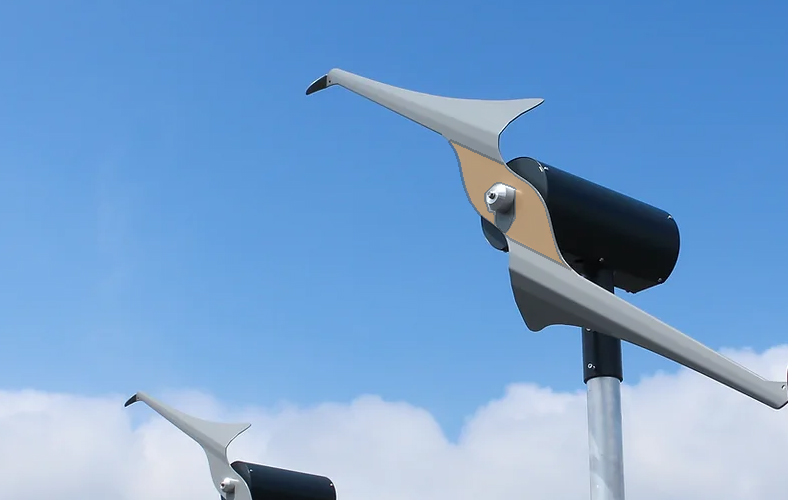

Das da ein Designfehler von seitens Skywind ausmachbar ist , gerade wegen diesem Unterschied ist ja eher statisch eindeutig , da das Rotorblatt ja eher weniger Stabilität erhält da es nicht gegen den Generatorkopf sich stützen kann .
Da es ja ein Lee-Läufer ist ist der Verankerpunkt der Rotorflügel halt nur die zentrale Schraube ,
Schwer zu beschreiben , aber sicherlich unübersehbar ist da und an dieser Sollbruchstelle ein Schwachpunkt dieser Turbine zu finden

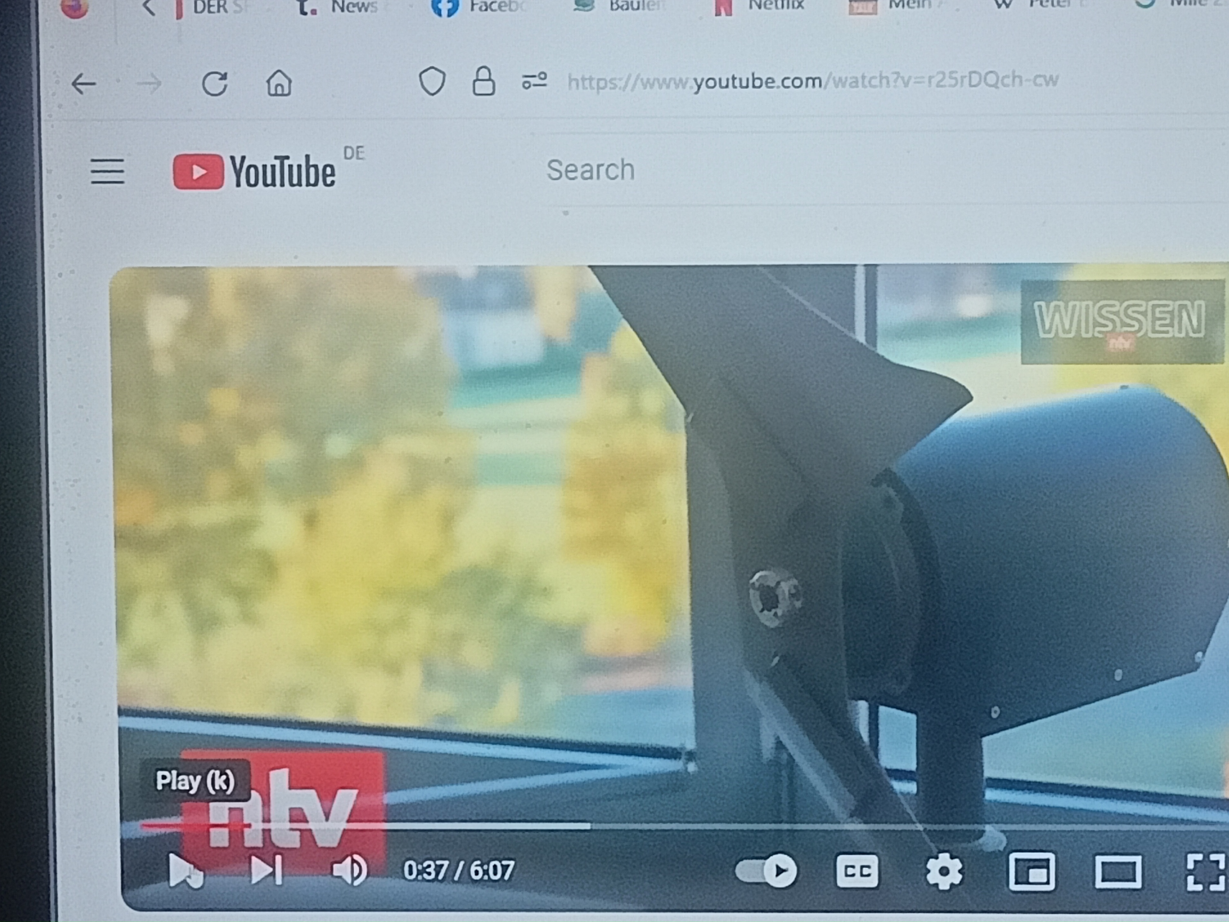

Oh , ist mir eine Ehre Max :D :fgrin: bin ich ja noch drin im Thread , ich mach dan als Theoretiker , der nie eine in der Hand hatte gleich weiter , beim Thema , anscheinend ist man sich dieser Sollbruchstelle bewusst , sonst wäre wohl eine solche wohl "Probelösung" nicht entstanden , wie gesagt bei den Kosten dieser Anlage , kann man sich nur wundern , warum da bis jezt nun keine passable Rotorverstärkung angeboten wird !

Von wann ist dieses Video?
Das sind nämlich keine Verstärkungen gewesen, sondern ne Art partieller Doppelflügel.
Vergleiche Forum/cf3/topic.php?p=30768#real30768 und achte auf das Datum!
Dass es da gerissen ist, liegt an den Nietlöchern. Die bilden bei Schwingungen ne Kerbwirkung.
Das sind aber nicht mehr die Blätter, die heute verwendet werden!
Ach so ,meinst Du ? dann schau Dir doch den Rotor nochmal an , ich sag ja nicht das es der letzte Stand der aktuellen Idee ist , nur offensichtlich sind diese Verstärkungs -Ideen (und das sind diese) die ja auch heute noch bekannte Rotor -Schwachstellen sind !
Natürlich sind es heute wohl 2 Flügel ,jedoch das statische Problem bleibt anscheinend weiter bestehen und an der an einer verbesserten Statik , beziehungsweise Verstärkung an den wieder auftreteten Bruchstellen hat sich ja wohl nicht viel geändert !
Solche Vorschläge betrachte ich als lächerlich von Dir Che
Oder man träufelt zwischen die Blätter etwas Sekundenkleber, den dünnflüssigen aber, der in den Spalt einzieht.
:lol: :P :lol: Etwas spröderes und brüchigeres an dieser Stelle fällt Dir wohl nicht ein ?

Alles was ich sehe ist das aktuelle Webseite Bild , und mag sein das es nun 2 Rotorblätter sind , nur wirklich ist es mir unverständlich in der heutigen Zeit , in welcher man geläsert Metalformstücke oder auch andere Materialien für einen Abbel und ein Ei gelasert bekommt ! für so eine Turbine noch keine statische Antwort gefunden hat an beir meine Montage von einer Versärkung /Verstrebung
Dateiname: Screenshot 2023-11-1 …  Inc.jpg
Dateigröße: 144.27 KB
Heruntergeladen: 891
