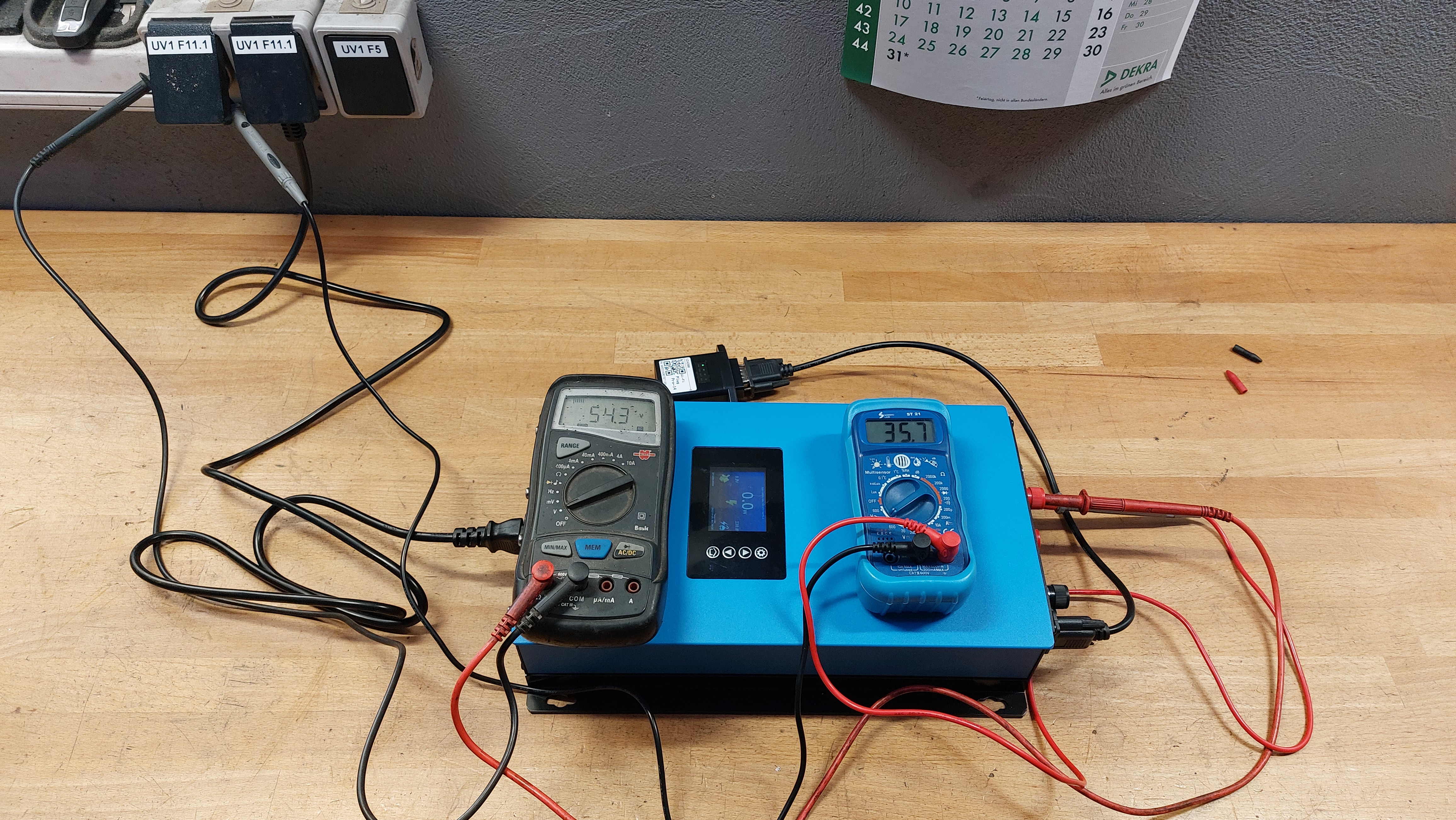

@Che, was soll ich jetzt messen? Verstehe nicht genau. Meinst du die Spannung zwischen L an der 230V Dose und dem AC-3-Phasen-Eingang am SUN? Also sollte dann quasi 230V - mein Messergebnis raus kommen? Oder meinst du was anderes?

Hier nochmal:
"Stelle doch mal bitte fest, wieviel V AC durch den WR vom Netz aus gedrückt wird, wenn kein Generator angeschlossen ist!
Also Eingang offen."
Also Deine schon gemachten Messungen, nur ohne angeschlossenen Generator.
Unterschied der beiden Messgreräte - jetzt wird es kompliziert.
Das bessere Gerät könnte ein True RMS Gerät sein, welches beim Effektivwert die Kurvenform mit berücksichtigt.
ist die sinusförmig, dürften beide Messgeräte etwa gleich anzeigen.
Da intern im WR aber Invertertechnik verbaut ist, 100 kHz z.B, ist das mit der Sinusform eher unwahrscheinlich.
Auch unwahrscheinlich, dass 100 kHz richtig verarbeitet werden. Bei meinem TRMS-Gerät steht z.B. 50 bis 400 Hz.
Aber miss einfach mal mit beiden, und dann posten!

Gepostet: 25.09.2022 - 19:56 Uhr  ·  #163
Die Messungen waren ohne angeschlossenen Generator, sieht man auf dem Bild. Aber auch mit Generator waren die Werte nicht anders.

Zitat geschrieben von EISOL80
Mein Messaufbau anbei als Bild. N und L in der Steckdose habe ich durch drehen des Steckers getauscht. Gleiches Ergebnis. Allerdings sind es mit einem besseren Multimeter, was nicht im 200V AC Spannungsbereich misst, sondern ein auto Range hat dann schon 54V AC gegen PE. Im DC Messbereich sind es 0,0xV schwankend, also quasi 0.
Der PE am SUN ist auch verschalten, dass nur, falls es daran Zweifel gibt. PE und Gehäuse und blanke Teile haben alle Durchgang zum PE am Stecker.

Gepostet: 25.09.2022 - 22:27 Uhr  ·  #165
@ Eisol:
Ich fasse also zusammen:
Die Spannung, welche vom Netz auf den Eingang durch"schlägt", "Sie beträgt im Leerlauf, wie auch unter Last 35V AC."
Mit anderem Messgerät, möglicherweise vom Typ True RMS, zumindest die Anzeige "54V AC gegen PE"
"Die Messungen waren ohne angeschlossenen Generator, sieht man auf dem Bild. Aber auch mit Generator waren die Werte nicht anders."
Mögen die, welche eigenes Zeug verkaufen wollen, weiter rum zetern.
Ich aber sehe hier keine Probleme. Schon deshalb, weil die Generator-Anschlüsse so gestaltet sind, dass man da nicht anfassen kann.

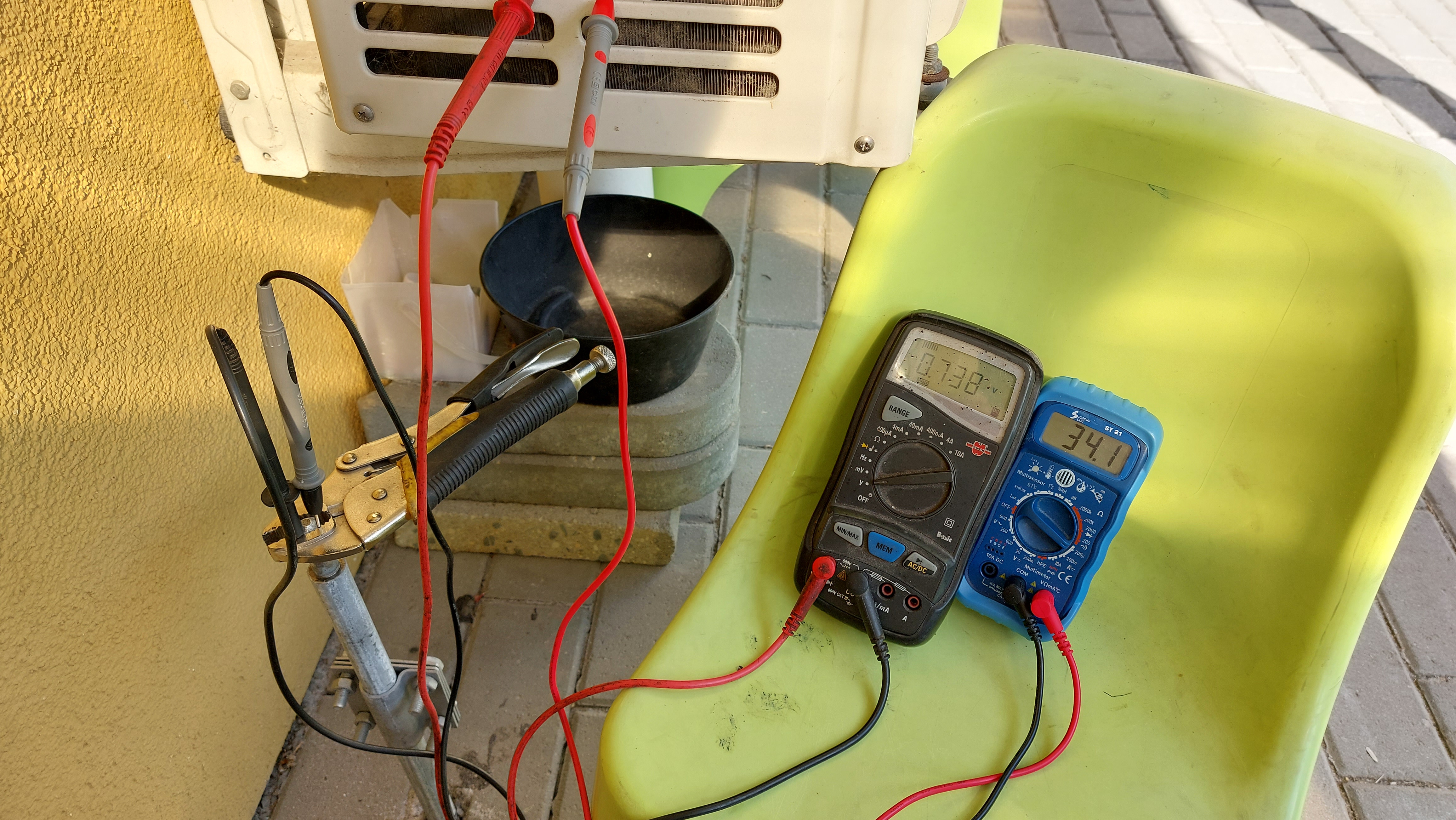

Na klasse, ich konnte nicht warten, wie immer und habe es gleich gemessen. Zwischen meinem jetzigen PE und dem Blitzableiterstab besteht ein Potentialunterschied von 0,74V DC. Dabei fließen 34uA DC. Macht 0,025mW. Bild anbei. Ist das jetzt normal oder die beschriebene dauerhafte Spannung zwischen Edelstahl und verzinkt?
Ich glaub ich klemm als nächstes mal den Edelstahl Staberder ab und guck was dann raus kommt...
Edit: Der Elektriker hat in meinem Fall soeben die Verbindung verboten. Hab ihn nochmal angerufen und die Messwerte mitgeteilt. Ich hätte bei Edelstahl bleiben müssen, wenn ich 1x damit angefangen hab. Außerdem meint er, ich hätte es eh nicht verbinden sollen, weil irgendwas vom Blitz sonst immer auf dem PE landet. Und ich habe ein TT-Netz, da ist ein sauberer PE besonders wichtig.
Fazit: Bei mir wird es keine Verbindung zwischen Blitzableiter und PE am Windrad geben.

Gepostet: 26.09.2022 - 15:31 Uhr  ·  #168
@Wieso, was soll es bringen: Mehr Infos und Wissen über das, was man bei sich installiert hat.
Hätte mich halt nur inntessiert , wie man auf so eine Konstellation an Messgeräten kommt , aber gut musst Du klar hier im Forum das nicht erklären , wie man darauf kommt die beiden com Anschlüsse (schwartz) der Multimeter in eine Steckdose zu stecken und die Roten Messleitungen der Multimeter in den + und Minus Eingang des GTIs
lasst es ein Geheimniss bleiben

@ EISOL:
Das mit den elektrochemischen Elementen würde ich auch gelassener sehen.
Zunächst dient mal das Zink auf Deinem Staberder als Opferanode.
Ist alles Zink verbraucht, ist immer noch ne gehörige Wandstärke von Eisen, welche die Funktion vermutlich übernimmt.
Es sei denn, der Elektriker meint, dass Rost nicht so gut leitet wie blankes Metall.
Bei aller Überlegung hat er aber auch Vorschriften, die er beachten muss.
Notfalls musst Du eben noch einen aus Edelstahl schlagen.

Gepostet: 27.09.2022 - 14:07 Uhr  ·  #176
Zunächst mal: Die weißen Blätter sind sicher nicht PVC, sondern wie die schwarzen auch auf Basis Polyamid, also z.B. Nylon gespritzt.
Das mit dem Auflösen vom Zink ist eine Zeitfrage. Kann gut sein - erst in einigen Jahren, evtl. auch 10.
Das was Du hier geschrieben hast: "Potentialunterschied von 0,74V DC. Dabei fließen 34uA DC." Waren vermutlich mA.?
Denn my A könntest Du so genau garnicht mehr messen.
Vernachlässigbar ist es aber nicht. Auch kann man von einem Handwerker nicht verlangen unzünftig zu handeln.
Wenn Du mit dem Elektriker kommunizieren willst, dann zeige ihm bitte auch das,
