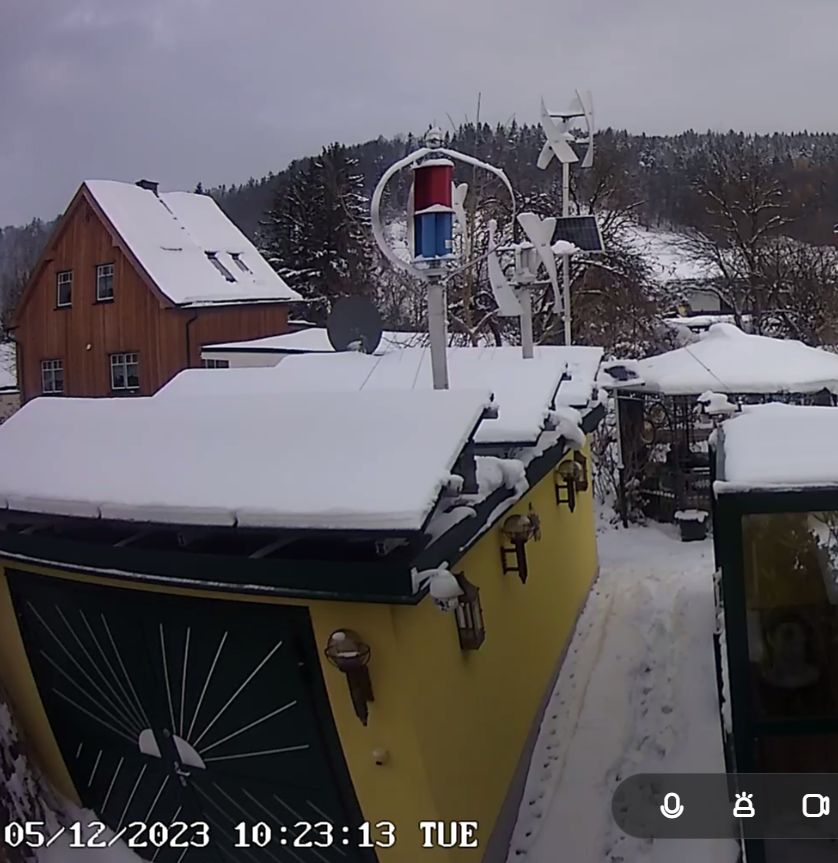

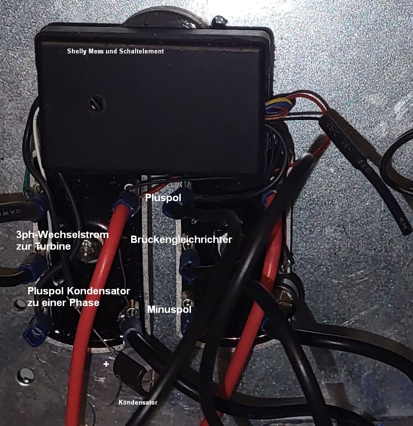

Habe das so verbaut (zwar nicht sehr professionell und etwas dunkel im Schaltkasten):
Oben ein Shelly Uni, der die Spannung misst und die Verbindung Kondensator + --> Phase Turbine AC unterbrechen kann, darunter zwei Brückengleichrichter (links jeweils die drei AC - Phasen, rechts die gleichgerichteten DC - oben Plus, unten Minus)
unten der Kondensator mit dem Minuspol an dem DC-Minus-Pol angeschlossen, Pluspol über die Shelly an einer AC-Phase angeschlossen.
Kondensator ist am Plus-Pol in schwarz gehalten und am Minus-Pol in grau mit einem schwarzen Strich.
Messen kann ich (außer über die Shellys) leider nicht, da derzeit kein Wind und Wartungsraum eingeschneit. Auch ist der Schnee auf den Windrädern nicht unbedingt für die Aerodynamik der Windräder förderlich.

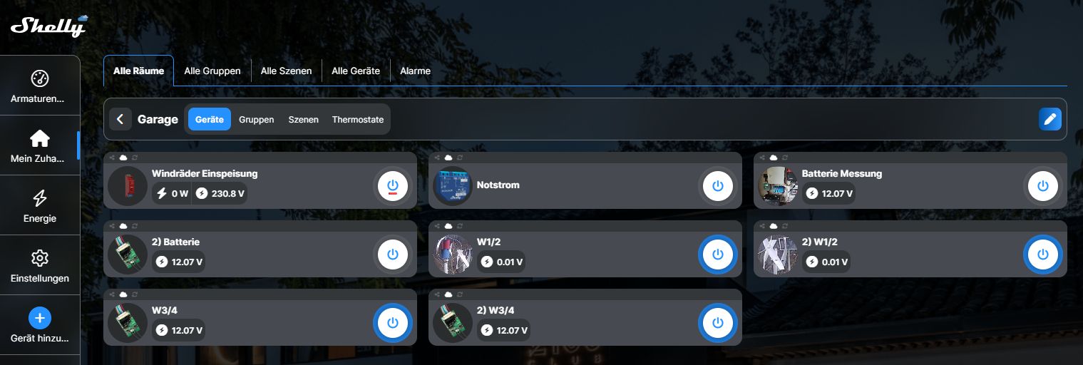

Die Shellys (Standby 0,3 Watt) werden über Batterie/DC-Bereich mit Strom versorgt, also ja die Spannung sinkt bei keinem Wind/keine Sonne (insgesamt 4 Shellys verbaut). Habe daher eine Notstromversorgung über eine Shelly geschalten (wenn Batteriespannung unter 11,6V, dann Notstrom ein und wenn über 11,97V, dann Notstrom aus).
Und ja die Shellys können programmiert werden, mit Logikabfragen, leider nur über die Spannung.
Also in dem Sinne:
wenn Shelly 1 über einer gewissen Spannung, dann schalte Kondensator X, Y, Z aus
wenn Shelly 1 unter einer gewissen Spannung, dann schalte Kondensator X, Y, Z ein.
Und ich kann natürlich jeden Kondensator über Fernabfrage ein- und ausschalten.
Ob ich damit zufrieden bin, kann ich noch nicht sagen, da ich noch in der Testphase bin.
Auf alle Fälle sinkt die Spannung mit der von Euch vorgeschlagenen Schaltung weniger, als mit den Chinaladereglern.
Allerdings drehen sich die Windturbinen auch nicht schneller damit, offensichtlich ist die 12V-Batterie der einschränkende Faktor.

4700 uF 100V bei ebay: https://www.ebay.de/itm/115833…R7b_3N2HYw
:-)der Blaue, kam - mit Versand etwa 15 Euro - bei weitem günstiger als das andere Gold Modell und ist schon unterwegs, das war der letzte im Angebot
da sind Anschlüsse mit Schraubklemme für die Poole dran, das lässt sich dann besser an und abbauen als mit Lötfahne und falls der Kondensator nicht abraucht bei unserem Versuch läßt er sich später leichter wiederverwenden.
wie schon gesagt mache ich das Experiment jetzt rein zum Spass nur für mit viel Wind gesegnete Spezialisten unter uns mit denn ---
meiner Überzeugung nach sind mögliche Einsatzgebiete wo so kleine "Gartenwindräder" Freude bereiten und die Windkraft unter das Fußvolk bringen können nur selten mit Windgeschwindigkeiten für mehr als 3 W bei 1/2 m2 Rotoren gesegnet.
