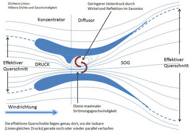

Lässt sich durch dieses Prinzip: (ich habe es hier aus dem Forum geklaut :oops: ) bilder/Savonius_im_Konzentrator_01.jpg
wirklich so viel gewinnen das man nur relativ klein bauen muss?

Der Konzentrator bringt durchaus eine Verbesserung des Wirkungsgrades, allerdings nicht so viel, wie einem von vielen Seiten weisgemacht werden will.

In wieweit lässt sich denn die Größe durch den Diffusor/Konzentrator verkleinern?
Ich denke maximal um 5%
