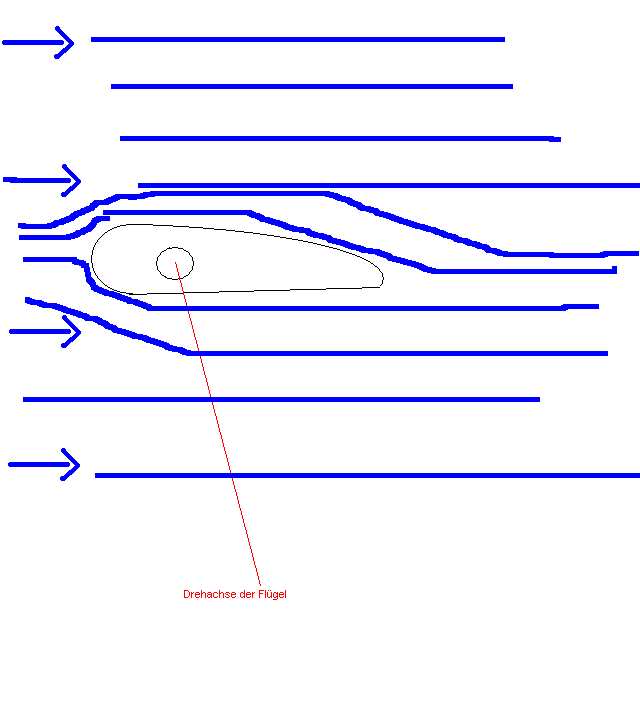

J.Dienstbach
Alter: 38
Beiträge: 57
Dabei seit: 11 / 2009
Re: Windanlage ab 5 kW ohne Fahne ?
Gepostet: 10.11.2009 - 19:00 Uhr  ·  #17
Also ich habe hier mal ein Bild gemacht (gemalt), wo der Querschnitt des Flügels ist. Bilder direkt von der Regelung habe ich keine, da es momentan in eienr Halle steht. Musste es aus Platzgründen(2,30m X 1,40m X 0,70m nur die Gondel) etwas verschieben.
Den drehpunkt habe ich angegeben, hoffe du kannst damit was anfangen. Ich hatte über die pitchregelung folgendes Gelesen:
Meist sind größere Windkonverter mit einer automatischen Rotorblattverstellung ausgerüstet. Bei schwachem Wind werden die Rotorblätter so eingestellt, dass sie in voller Breite gegen die Strömung stehen. Bei stärkerem Wind lässt sich der Einstellwinkel zunehmend reduzieren. Bei Sturm werden die Blätter parallel zur Windströmung gerichtet, bis sich der Rotor nicht mehr dreht.
zu lesen unter: Klick mich
Dateiname: Unbenannt.bmp
Dateigröße: 1.29 MB
Titel: Flügelquerschnitt
Heruntergeladen: 1998
Dateiname: Unbenannt1.bmp
Dateigröße: 1.29 MB
Titel: Querschnitt normale Stellung
Information: Hier in normaler Stellung
Heruntergeladen: 448
Beiträge: 4961
Gepostet: 10.11.2009 - 19:34 Uhr  ·  #18
Schau mal hier:
http://home.arcor.de/wewima-wi…elung.html
Da ist das gut erklärt, auch mit anschaulichen Grafiken.
Das Prinzip ist mir schon klar, ich bin auf der Suche nach verschiedenen Umsetzungen, habe da schon einige Varianten gesammelt... ;-)
J.Dienstbach
Alter: 38
Beiträge: 57
Gepostet: 10.11.2009 - 19:40 Uhr  ·  #19
Meine Arbeiten nicht mir der Fliehkraft, sondern rein elektrisch über Motoren. Auf dem Windrad sitzt ein Anemometer zur Flügelverstellung. je je höher die Geschwindigkeit ist, umso flacher werden die Flügel.
J.Dienstbach
Alter: 38
Beiträge: 57
Gepostet: 10.11.2009 - 19:46 Uhr  ·  #20
Hatte damals eine Idee und habe diese sofort umgesetzt. geplant war erst eine Helikopterstelleung als sicherung, aber da die WKA gute 250 kg auf die Waage bringt, habe ich das doch lieber gelassen. Ich glaube mit der Pitch fahre ich besser als mit der helikopter....
