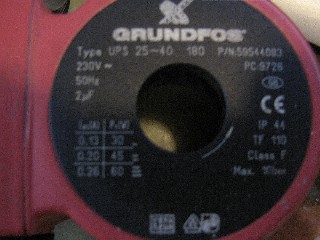

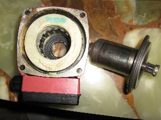

hatt jemand von Euch schon mal mit einer Wärmepumpe als Generator gearbeitet?
Heute habe ich eine solche von der Arbeit mit nach Hause genommen und denke es ist ein Permanentmotor als Pumpenmotor. Leider ist die Spule defekt und sie läuft nicht mit 220 Volt.
Schade, desshalb kann ich sie nicht testen. Hier die Daten: Grundfos Type UPS 25-40
sie hat drei Schaltstufen und wie erwähnt läuft sie mit 220 Volt. Ich habe Fotos gemacht und frage Euch, ist das ein Permanentmotor und taugt so ein Gerät etwas? Wenn ja besorge ich mir einen ganzen zum verbauen.
Gruß und danke von Michael

es handelt sich um eine Heizungs-Umwälzpumpe und nicht um eine "Wärmepumpe".
Zur Eignung einfach selbst eine Diode und eine Autobatterie anhängen. Mit einem Akkuschrauber antreiben und die Drehzahl - Strom - Ladekennlinie aufnehmen.
Habe aber die gleichen Bedenken wie Menelaos ....
Aber einfach mal ausprobieren ... Vielleicht ergibt sich doch ein Glücksgriff ...
Diese Umwälzpumpen haben ein sehr kleines Anlaufmoment. --> günstig

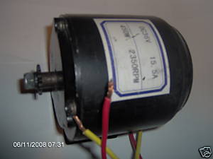

Danke Dir Bruno, was hältst Du von diesen Motor der im e-bay steht.
HI Leute!!!
Gegenstand der Auktion ist
ein 24V 250W MOTOR
für E-Scooter, ist fabrikneu, wird aber als gebraucht angeboten, wegen Garantieausfall .
Die Abmassung: ca. Breite 10cm und Durchmesse 10cm
2650 U/min und 13,5A Strombedarf bei Vollgas.
Gruß Michael

ist genau richtig, die Teile gibt es aber auch in der von Dir gesuchten 12 V Version und einige Leute hier, haben damit bereits Erfahrungen gesammelt. Ich habe da natürlich auch schon mit Versuche gemacht und so viel ich mich noch Erinnern kann, den E-Scooter Motor als erster hier im Forum erwähnt.
Das Motörchen funktioniert sehr gut als Generator und mit einer entsprechendenUebersetzung kann man da gut was rausholen. Denke, du solltest mal im Forum unter Generator alle Treads durchlesen, da steht mehr als genung Wissenswertes zu den E-Scooter Motoren. Evtl. bekommst Du da noch Tipps von Menelaos, der hat meines Wissens auch damit rum experimentiert und viel mehr Erfahrung damit als ich.

Das mit der Heizungspumpe wird vermutlich nichts werden, da Der Rotor vermutlich nicht magnetisch ist. Da du die Pumpe schon zerlegt gast, überprüfe das einfach mal.

heute habe ich mir noch mal eine Umwälzpumpe besorgt und die Spulen vermessen.
Satte 220 Ohm, also da geht nichts als Generator. Aber einen Versuch war es wert und ich werde weiter nach einen geigneten Motor suchen der ohne Getriebe geht.
