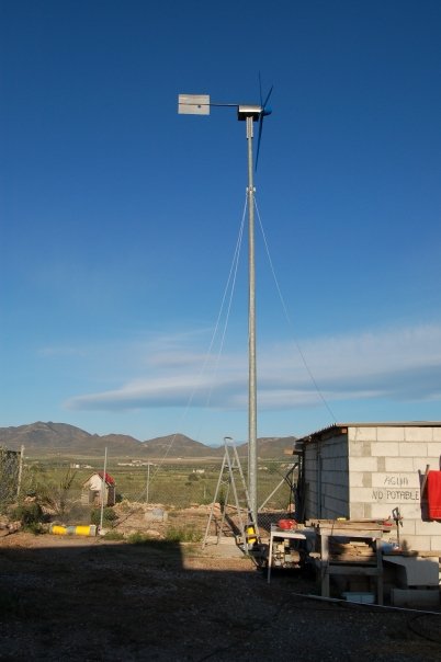

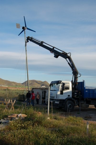

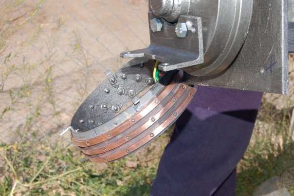

Ich gehe davon aus dass ihr eine Leistung von ca. 2K erreichen wollt? Generator mit Getriebe 1:16?
Da ist leider dass Problem. Ich habe in Spanien heujahr eine Anlage mit horizontalem Rotor aufgebaut und habe ähnliches Problem. Übersetzung 1:20. Die Bremswirkung der Getriebe ist einfach mörderisch. Wenn ich ein Generator ohne Getriebe einbaue funktioniert das ganze, ereiche ich aber nicht die Leistung von 4.5Kw die ich mir erhofe. Keine Ahnung wie ich hier ein Foto reinbringe, wurde ich gerne tun.
Rolando
Ergänzung: Deswegen will ich jetzt ein Scheibengenerator bauen, es ist so oder so die beste lössung.
Kondor_Bavaro
Herkunft: Deutsch / Chilener
Homepage: asetech.eu
Beiträge: 26
Fotos
Gepostet: 31.12.2009 - 15:42 Uhr  ·  #18
Doch noch gefunden wie es geht.
Die Anlage steht in Lorca, Spanien.
Rolando
Kollektor
Dateiname: 3004_1145372275543_1 … 17_n.jpg
Dateigröße: 52.04 KB
Titel: Kollektor
Information: Hergestellt aus einem Stück Wasserrohr
