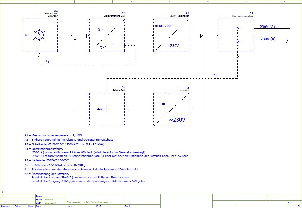

Dafür habe ich meione Gedanken in form eines Schemas dargestellt die ich hir vorstelle und jeder kann sein Senf dazu geben.
Was ich schon geleistet habe:

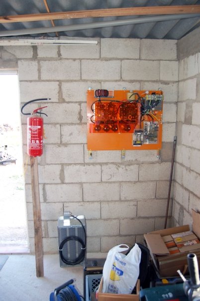

Ich habe aus 2 Frequenzumrichter die normalerweisse für Aufzuge verwendet werden schon ein Ehnliches projekt verwirklicht. Siehe unten. Der eine verwandelt die generierte Spannung in 230V und der andere ist das Ladeteil für mein Batteriebank. Die 60V ist das mindestens für solche Leistung.
Wie im Schema ersichtlich, der Generator liefert die Energie direkt zum Verbraucher und die Überschüsige Energie wird zum laden der Batterien verwendet. Die Batterien springen an, wenn vom Generator nicht genug Leistung geliefert wird.
Mein Problem ist das ich dass ganze auf nur 2KW begrenzen musste, manche Teile wurden zu heiss. Zudem ist das ganze sehr teuer. IGBT tarnsistoren in der großen Ordnung sin "sauteuer". Eine lössung were es mit höhere Frequenzen zu arbeiten und somit kleine Trafos einzusetzen, möglicherweisse auf ferrit basis.

Information: Arbeitet zur seit mit 2KW

Erstmal ein Fehler im Blockdiagram, die Rückkoplung der Batterien sollte vor A3 und nicht vor A2 geschehen.
Zu A1. Nachdem ich hier viel gelessen habe, gehe ich davon aus dass ein H-Rotor in der geplannte Größe mit ca. 60 umdrehungen in der Minute drehen wird.
Um 50 Hz 3 Phasen zu erreichen wird man 200 magneten (100 pro Seite ) und 150 Spulen brauchen. (Gewaltig).
Die vorherige Werte sind als Konstanten zu sehen. Die Variabeln sind: Anzahl der Windungen, Magnettiefe, Diameter des Stators. Die Frage ist, welche Ergebnise möchte man als Grundlage setzt. Will man unter allen Umständen eine Leistun von 4Kw erreichen oder sll es die maximale Leistung sein?
Die Stärke des Drahtes ist auch eine Konstante, muss erst ermittelt werden denn es ist von der vorherige Frage abhänging.

den Blockdiagram habe ich korrigiert.
Die Berrechnung der Spulen in Bezug auf die Magneten war auch falsch. Es sind 100 Magneten pro Seite und 75 Spulen. Damit erreicht man bei 60 Umdrehungen/min. 50 Hz.
Warrum 50 Hz? alle standard komponenten für Wechselstrom sind auf 50 Hz ausgelegt.
Es hat nur Vorteile, auch bei ganz kleine Anlagen, wenn die Verbraucher direkt vom Generator gespeist werden und die Batterien nur dan einspringen wenn nicht genug Wind da ist. Das aller größte Problem ist aber, ein Schaltregler zu entwicklen die den breiten Uin Spektrum von 60 bis 200V oder drüber verkraften kann. (Die 4KW nicht vergessen).
Die Arbeit mit 60V minimum ist unabdingbar bei große Leistung. Schon bei 4KW braucht man eine Leitungstärke von 2,5qmm (3 Phasig, bei 4KW max. Leistung).
Was man auch noch definieren musste ist wann die 4KW zu erreichen sind. Im Durchschnitt? Mindestens? Maximal? Mit 4KW als mindestleistung musste der Generator in der Lage sein 50 A zu liefern und die Leitungen wären 10qmm.

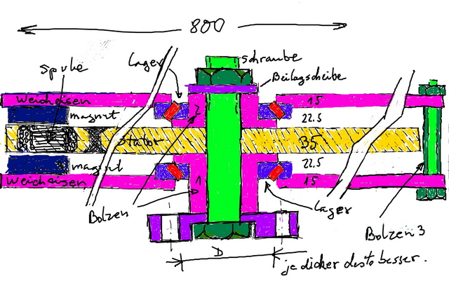

Ich habe vor mit Rückgekopelte Gleichspannung zu bremsen. Eine Technologie die erfolgreich in Phasenanschnitt Regelungen für Aufzüge verwendet wird.
Problemme bereitet mir die aufteilung der Spulen. 75 Spulen auf 800mm D ist schlicht und einfach utopisch. Ein größeres D ist ohne eine Kantenführung de Rotoren am Stator nicht möglich. Es bleibt wahrscheinlich nur die Überlappung der Spulen.

Hallo in die Runde!
Das mit dem aus dem WInd drehen dürfte bei einem H-Rotor recht schwer werden :-)
Eine machnische Bremse ist da sicher nicht verkehrt.
Rolando, was du dir da bezüglich des Generators überlegt hast finde ich absolut unmachbar. 75 Spulen und 100 Magnetpolpaare....das geht einfach nicht.
Man muss bedenken dass dann auch die Magnete nicht nur entsprechend schmal und kurz sondern auch dünn ausfallen. ENtsprechend klein muss dann der Luftspalt zwischen den Magnetscheiben sein. Um die entsprechende Anzahl an Spulen unterzubringen würde der Generator riesig im Durchmesser und zugleich seehr flach, zu flach um noch stabil zu sein.
Je nach SLZ und AUslegung denke ich dass hier 24 Polpaare (also 48 Magnete) und entsprechend 18 SPulen gut geeignet wären. Magnete würde ich dann 80x40x20mm nehmen.
Ich bestelle übrigens gerade socleh aus China, wenn Interesse besteht kann man sich gerne zusammentun.
Der Durchmesser des Generators lässt sich dann wohl auf knapp unter einen Meter Durchmesser begrenzen, wobei er etwa 3 cm hoch wäre.
Das Überlagern von Spulen kostet Platz und ist sehr aufwendig zu gestalten, das würde ich lassen...
Ich verstehe nich ganz warum so eine hohe Polzahl bzw. Frequenz erforderlich ist...wegen den Trafos die sonst teuer ausfallen?
Du solltest dir bewusst sein, dass ein Generator für recht kleine SLZ und in dieser Größenordnung so etwa 2000 bis 2500 Euro nur an Material kosten wird, bei deiner Auslegung sicherlich das doppelte.

1m im Durchmesser finde ich immer noch ganz schön heftig. Da muss man schon extrem genau arbeiten um keinen eiernden Generator zu haben. Vermutlich wird man die einzelnen Scheiben auch abdrehehn müssen und wer hat schon so eine riesige Drehbank.
"Aus dem Wind drehen" war für nen Vertikalachser tatsächlich seh ungenau ausgedrückt. Was machbar wäre ist eine Pitchregeleung oder Bremsklappen. Denkbar ist auch eine Stallregelung, die durch die Profilform realisiert wird.

Rolando, was du dir da bezüglich des Generators überlegt hast finde ich absolut unmachbar. 75 Spulen und 100 Magnetpolpaare....das geht einfach nicht.[color=#FF0000][/color]
Habe ich schon gemerkt. Schmerzhaft.
Ich bestelle übrigens gerade socleh aus China, wenn Interesse besteht kann man sich gerne zusammentun.[color=#FF0000][/color]
Ich komme darauf zurück. Wann hast du vor die Bestellung abzugeben?
Der Durchmesser des Generators lässt sich dann wohl auf knapp unter einen Meter Durchmesser begrenzen, wobei er etwa 3 cm hoch wäre.[color=#FF0000][/color]
Meinst du Stator?
Das ist mein Ziehl. Eine "beherschware" größe.
Meine Gedanken kreiseln immer weiter und kommen jedesmal wieder an den Anfangspunkt zurück. :'( Entweder erschlage ich meine Gedanken oder die erschlagen mich... :(
Ich gehe davon aus (und das habe ich bei einige H-Rotoren beobachtet) dass der H-Rotor sich siemlich gleichmäßig dreht. Ein standard Trafo geht mit abweichungen von etwa 20% der Nennfrequenz relativ gut um. Wenn der Rotor so ausgelegt ist dass er überwiegend leicht im Bremsbetrieb geht, ist die Regelung der Spannung relativ einfach. Trotsdem ist der Schaltreglar nötig, weil viele Verbraucher (Geräte) mit andere Frequenzen nicht zu recht kommen. Dann ist der Schaltregler auch einfacher und günstiger zu realisieren. Irgendwo werden die Kosten schon entstehen.
Desen bin ich mir bewusst. Um die Kosten etwas in Grenzen zu halten habe ich das Projekt als Entwicklungsprojekt in meine Buchhaltung eingetragen. Es kann sogar pasieren das eine Super Idee rauskommt die sich vermarkten lässt. Da soll jeder das bekommen was er verdient hatt :happy: . Wer mich kennt weiss dass ich Wort halte. Tatsache ist dass am Mittelmeer, alle Plantagen die nicht direkt an der Kuste liegen kein Strom haben. Auch das Wasser muss über viele viele Kilometer transportiert werden. Als ich in April der Generator für mein Vater aufgebaut habe, kamen einige der Nachbarn die "enorm große Interese" geseigt haben.

Nein... ich bin wirklich nicht verrückt, ... glaube ich :o
Ich habe ein bizchen mit CAD gespielt und selbst auf die Erkenntnis gekommen dass meine ursprungliche Idee ein Blödsinn war. Aber so lernt man (ich)

Gepostet: 30.01.2010 - 12:42 Uhr  ·  #20
So... nachdem ich mehrere Designs erarbeitet und wieder weggeschmissen habe, stelle ich meine Endidee vor. Ist einfach zu bauen und nach statische Berechnungen bis 1m D realisierbar.
Der Stator reduziert sich auf eine einfache Kunstharzscheibe.
Die Achse. Soll nach der Größe der Lager dimensioniert werden, daher hier keine Bemaßung. Ich nehme dafür keine Kugellager sondern Kegellager um die Kräfte sowohl Axial wie Radial aufzunehmen.
Ich bin auf Kritik gespannt, man kann es nur noch besser machen.
