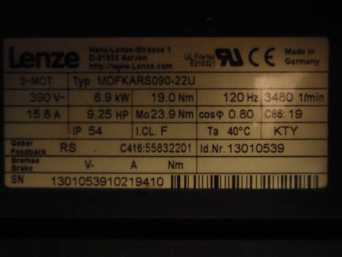

Hab da noch einen Motor wie wärs mit dem ?

@XXLRay
Kann jetzt nicht kilometerweit fahren, und den Motor ausmessen; :-/
An dem anderen Motor hab ich das ja versucht, siehe weiter oben: ( Dann wollte ich den Motor noch an der Drehbank ausmessen, habe da im Leerlauf bei 420 U/min 60V, bei 235 U/min 34 V, bei 170U/min 25 Volt , unter Last mit der Autolampe 55Watt ist aber nichts rausgekommen? Leuchtet diese Lampe eigentlich an Wechselstrom? Led´s leuchten an Wechselstrom;
Ist mein Verbraucher zu groß? Was könnte ich noch als Verbraucher verwenden? Autobatterie mit Wechselstrom reinfahren? brauch ich dann einen Gleichrichter zum Austesten dieses Motors? )

Gepostet: 16.06.2010 - 09:17 Uhr  ·  #20
Und nur vom Motorkennschild kann ich dir leider auch nicht garantieren, dass der als Generator zu gebrauchen ist.
Ja, Lampen leuchten an Wechselspannung. Um eine Batterie zu laden benötigst du Gleichspannung, sonst herrscht Explosionsgefahr. Wechselspannung muss zur Akkuladung also gleichgerichtet werden.
