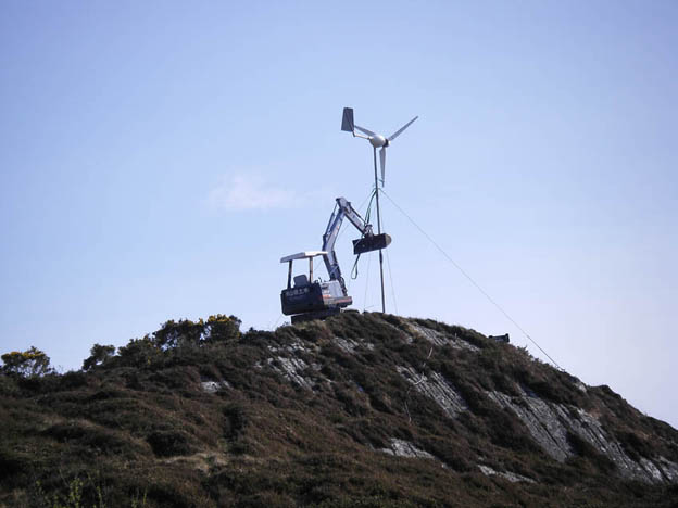

Was passiert wenn ich eine 24 volt Windturbine an eine 12 volt Batterie anschliesse ?
Läd sie dann bei Schwachwind eher ? als an einer 24 Volt Batterie ?
Mein System ist eine 24 Volt Inselanlage mit 4 kw Photovoltaik und einer Wasserturbine als Notstromgenerator
an einer 24 volt 1600 ah Batterie
Nun habe ich ein 1 kw Windturbine (max 1.6 kw) und die bringt recht wenig , habe auch Befürchtungen dass etwas nicht stimmt , da ich bei gutem Wind mind. 10 m/s nur ca 20 A Max erhalte
Ich hatte das selbe Model schon mal und da waren 40 A keine Seltenheit ( weggeflogen :'( ) aber an einem besseren Standort Hier ein Bild von der Alten
Laderegler und Dump load sind direkt (6 meter Kabel ) an der Turbine und dann 2 mal 70mm2 60 meter Leitung zur Batterie
An den 3 AC Phasen erhalte ich selten 20 Volt ( man denkt fast da ist irgendwo zu viel Wiederstand )
Desweitern heben die Solarzellen eigentlich fast immer (tagsüber ) die Batterie Spannung an , sodass ich denke dies ist dem Schwachwindverhalten nicht sehr híelfreich
Also muss ich was tun , ein teurer MPPT Regler vielleicht ? Da brauche ich aber einen der die Spannung erst anhebt oder?
Oder hatte mal gehört das eine 12 volt Batterie Ladung wäre unter Verlusten auch eine Alternative
Stimmt das ?
Danke Lars

Hallo Frank , ich hab es gerade gemacht , die 24 volt Turbine an eine 12 Volt Batterie angeschlossen , du hasst recht sie dreht dann langsamer , jedoch produziert sie immerhin nutzbare Ampere für die 12 volt Batterie und das über längere Zeiträume , an der 24 Volt Batterie macht sie nix bei dem gleichen Wind , also wäre hier zumindest der Wirkungsgrad schon mal besser :-)
Interessant wäre nun wie ein MPPT Regler damit umgeht ....
Ich brauch einen Standort der sicher ist und ich die Turbine schnell aus dem Wind drehen kann , Abbremsen und Stillegen , Höchstleitungen bei Sturm brauch ich nicht, eher eine kleine Unterstüzung zur Photovoltaik
