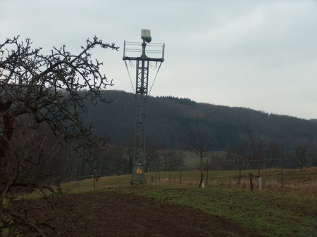

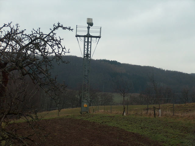

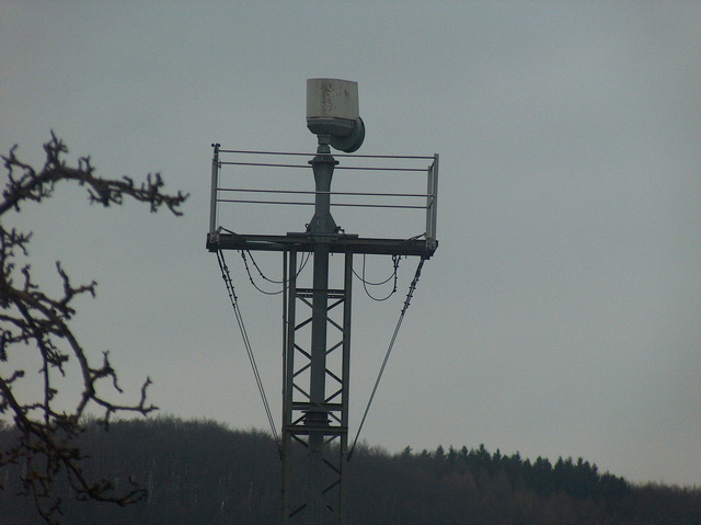

Ich habe eben mal bei Tageslicht zwei Bilder vom Fenster aus gemacht, um das ganze etwas anschaulicher zu machen.
[album][/album]
Ich hoffe, daß ich das Phänomen verständlich erklärt habe, ich habe damals lange grübeln müssen, um mir den Schaden zu erklären.
Grüße, Rudi
