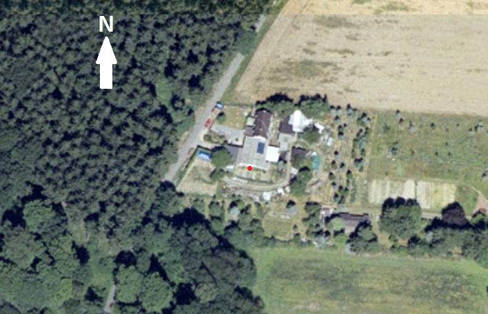

Ich zeig Euch mal nen Bild von der Lage.
der rote Punkt (wer ihn ohne Lupe findet ist gut :D ) zeigt den Standort der geplanten KWA an
die Hauptwindrichtung ist NO
das Dach des Schuppens ist nur 5m hoch, der Mast soll cirka 12m werden
das Haus ist 11m entfernt und hat 10 m Höhe

Gepostet: 02.05.2011 - 19:59 Uhr  ·  #9
Hallo Andrea,
Zum Wind:
Das Problem ist der Wald im Westen, Nordwesten und Südwesten.
So wie ich das sehe sollte das Windrad im Nord Osten stehen, dort wo der Wind herkommt und
möglichst weit weg vom Wald ist. Siehe auch Bild: pinker Kreis.
Am besten misst du mal den Wind an den verschiedenen Möglichkeiten und vergleichst die Daten mit den Daten einer naheliegenden Wetterstation.

Is Eure PV der schwarze Fleck nördlich von dem geplanten Windrad ? Ist dies eine Blechscheune ? Passt die Ausrichtung ?
