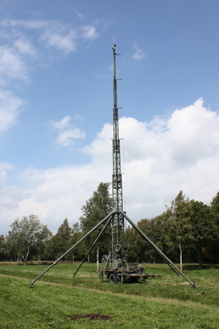

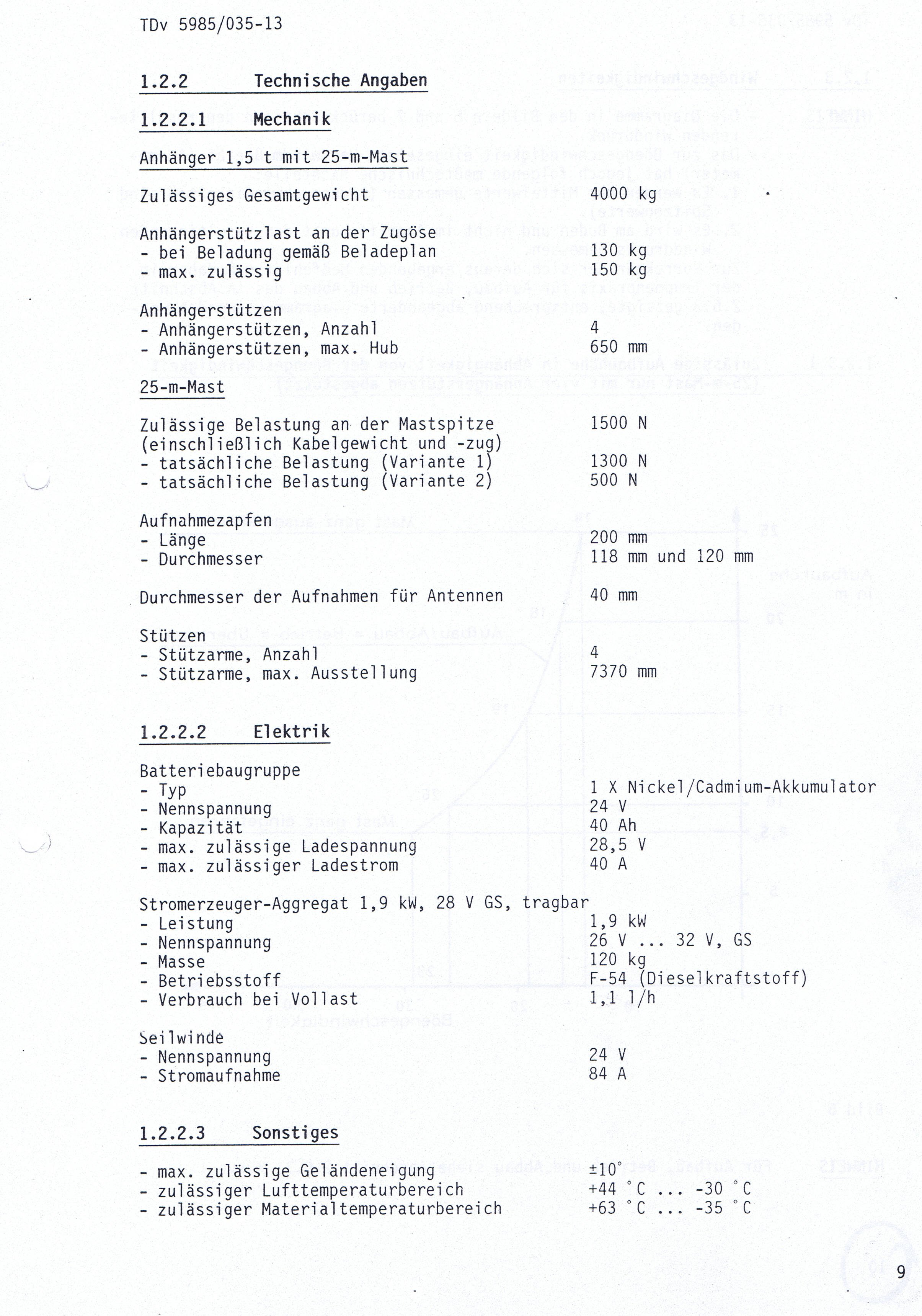

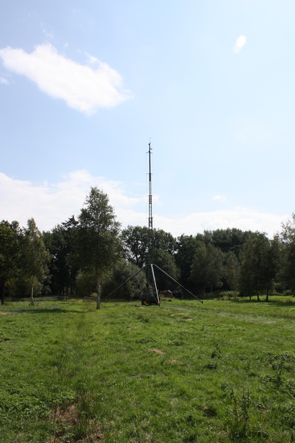

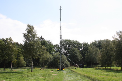

Ich bin 43 Jahre und komme aus der nähe von Bremen. Das Fieber einer KWKA hat mich voll erwischt. Da ich recht viel Fläche zur Verfügung habe und kein Windrad an mein Dach montieren kann (Reetdach) soll ein geeignetes WR nun auf die Weide, die allerdings ringsherum mit Bäumen eingezäunt ist.. Meine ersten Versuche mit einer Windmessanlage TFA Primus und zusammengezimmerten Dachlatten 7 m Höhe abgespannt brachte die erste Ernüchterung. Kaum Wind nur Luftverwirbelungen. Mein zweiter Versuch mit 1 ¼ Zoll Wasserrohren ging völlig in die Hose wollte wohl zu hoch hinaus. Rest bedarf keine Erläuterung. Wie schon geschrieben, kann ich einfach nicht mehr loslassen und schaute u.a. in der Bucht nach geeignete Masten. Habe mir dann einen ehemaligen Bundeswehrmast SMAG Ftm Rifu mit 25 m zugelegt und aufgebaut. Jetzt in 25m Höhen bläst der Wind schon etwas besser oder besser gesagt gut. Ich habe die Windgeschwindigkeiten mit Windfinder aus der Region verglichen und sie stimmen recht gut überein. Jetzt zu meiner Frage. Kann man eventuell in so einem Gittermast ein Black 600 oder sogar ein 1500 schrauben oder reißen die zu stark am Mast. Ich weiß eine Zauberkugel habt Ihr auch nicht, aber vielleicht hat der ein oder andere ja Erfahrungen mit solch ein Mast und weiß genau wie Windräder bei Starkwind an einem Mast zupfen. Ich werde noch versuchen das ein oder andere Bild einzustellen falls ich das hinbekommen. Mormalerweise bin ich nicht der große Schreiber, aber in diesem Fall hat es mich gepackt. Gruß aus Norddeutschland.
