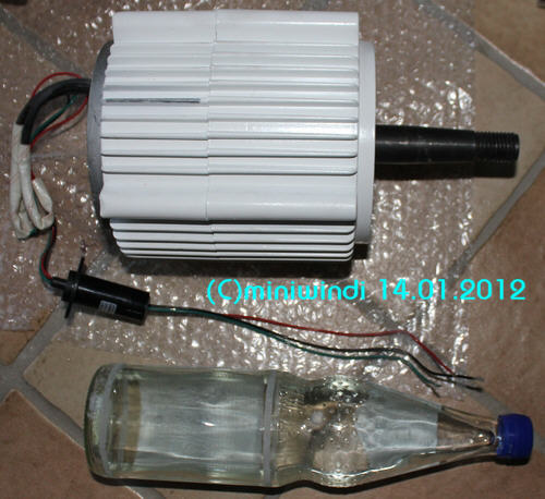

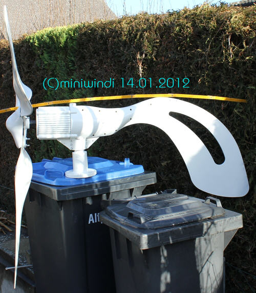

so die Anlage ist am Samstag eingetrudelt...
Angaben laut "Handbuch":
1.5-2m/s start-up wind speed
rated wind speed 9 m/s
security wind speed 35 m/s
rated rotating 450 U/min
Durchmesser ca. 1,52 m
Den Generator habe ich im Keller mal mit Bohrmaschine gedreht...
Leerlauf: ca. 16,9 V ca. 300 RPM
Last 100 Ohm Widerstand: ca. 15 V ca. 300 RPM

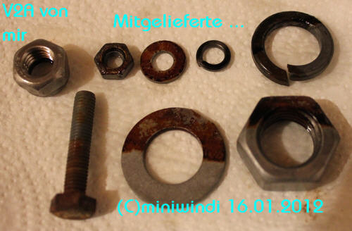

Bin eben mal einige Profileinstellungen durchgegangen ... Vielleicht funktioniert es ja jetzt ???
Bevor evt. Rostsuppe an der weißen Farbe herunterläuft, kam es mir in den Sinn, einen Rosttest zu machen.
Die mitgelieferten Schrauben, Muttern, Scheiben rechts. Links oben eine V2A Mutter von mir zum Vergleich.
Also -> V2A/V4A Material auf die Einkaufsliste ...

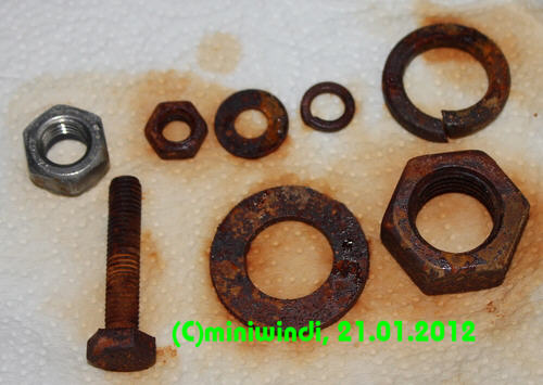

Gepostet: 21.01.2012 - 15:16 Uhr  ·  #15
Ich dachte mir, ich aktualisiere mal das Foto. Die lagen seit der letzten Aufnahme (siehe oben) nur trocken an der Luft.

Re: Grid Tie mit DC Eingang + 6 Dioden extern ODER GTI mit 3 Phasen AC
Gepostet: 22.01.2012 - 01:16 Uhr  ·  #16
Hasst Du die nicht in eine Säure gelegt?
Gepostet: 22.01.2012 - 05:02 Uhr  ·  #17
gehe oben auf "funktion" und dann "thema abonieren", dann bekommst du bei antworten bescheid...
MAX
miniwindi
Herkunft: Niedersachsen
Beiträge: 18
Dabei seit: 07 / 2008
Gepostet: 22.01.2012 - 06:38 Uhr  ·  #18
Kochrezept für den Rosttest: :o
Geh mal in die Küche, nimm eine Tasse, mach mal so 1-2 cm Wasser rein.
Dann einen Kaffeelöffel voll Salz.
Dazu ein Löffel voll Essig, und dann schau mal was Du noch so hast, ... Fettlöser um die Spüle sauber zu machen? Auch ein Schuß von ...
Schön umrühren, damit sich das Salz auflöst. ABER NICHT !!!! mit einem Metall-Löffel/Messer/... !!! ----->>>irgend ein Kunststoffteil.
In einen Teller legst Du die Teile zum Prüfen und dann schütte das (gerührte - aber nicht geschüttelte -) über die Teile.
Wichtig: Alle Teile müssen so zur Hälfte aus der Flüssigkeit herausragen.
Zwischendurch wenden (damits nicht anbrennt :P ) kann nicht schaden.
24 Std. später ist alles fertig. Herausnehmen - aber nicht abtrocknen - und einfach auf so Papierküchentüchern oder Toilettenpapier ein paar Tage liegen lassen.
Beiträge: 3558
Gepostet: 22.01.2012 - 15:27 Uhr  ·  #19
Hallo miniwindi,
Danke für die Infos.
Hört sich an wie ein Säure Test.
Habe mal gegoogelt: http://de.wikipedia.org/wiki/Rostfreier_Stahl
Offensichtlich ist säurefest gleichbedeutend mit rostfest.
Wieder was gelernt.
Zumal das 'Kochrezept' sehr einfach ist.
Bist du sicher dass die Lauge (Fettlöser) erforderlich ist?
Meinem Verständnis nach würde die Lauge die Säure teilweise neutralisieren.
Hast du es mal ohne Lauge probiert? Was wäre ohne Lauge zu erwarten?
Ahh, OK ich komme langsam drauf, das Eisen ist typischerweise geölt oder eingefettet,
das Schützt natürlich solange wie der Fettfilm nicht durch Sonne, Wind, Staub, zerstört ist.
