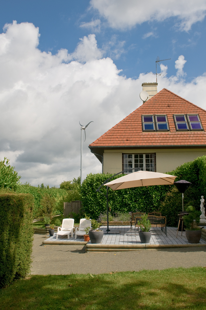

Danke für die Blumen Hans,
wie Du schon sagtest, unsere Vorfahren bauten windgeschützt. Meine nicht - was zumindest in Sachen Windenergie ein Vorteil ist.
Es lohnt sich auf jeden Fall, sich über das Mikroklima um das Haus herum Gedanken zu machen. Ich versuche das bei uns auch, wobei
manches vorgegeben war und jetzt nur noch schwer zu ändern wäre.
Die Hecke links vom Haus (immergrün weil Kirschlorbeer) war ursprünglich nur einen Meter hoch, um die Aussicht von der Terrasse aus zu
behalten. Aber dort ist Westen, und von dort kommt der meiste Wind. Was das Leben auf der Terrasse nicht angenehmer macht. Die Hecke wird
nun noch etwas wachsen, wobei die Aussicht aus den Fenstern erhalten bleibt. Die Windströmung wird dann bestmöglich über das Dach und
auf die Windmühle abgeleitet.
Die Hecke hinter dem Sonnenschirm schützt das Mauerwerk des Wohnzimmers vor dem Wind, und damit vor Auskühlung, bzw. vor Sonne und Erhitzung.
Die Hecke rechts vom Sonnenschirm hindert den Wind daran, das Haus zu umströmen. Auf der anderen Hausseite gibt es Vergleichbares.
Die Velux-Fenster oben zeigen nach Süden und "heizen" an sonnigen Tage den Raum dahinter fast schon allein, selbst im Winter.
Windenergie sollte in meinen Augen immer in das energetische Gesamtkonzept des Hauses integriert sein. Deshalb bin ich zum Beispiel
nicht im geringsten frustriert, weil meine Skystream 3.7 in diesem Winter deutlich weniger produziert hat, als sie das in einem "normalen"
Winter getan hätte. Wir haben auf der anderen Seite rund 1200 Liter Heizöl weniger verbraucht als sonst im Durchschnitt. Und das
Äquivalent dazu könnte die liebe Mühle nicht produzieren...
Apropos Heizöl: Wir tragen uns mit dem Gedanken, auf eine Heizung mit Holzscheiten umzurüsten. Wenn Ihr mir da Empfehlungen, Tipps oder Warnungen habt,
wäre ich dafür dankbar. Wenn es hier nicht hinpasst, könnte ich gegebebenfalls einen gesonderten Thread eröffnen. Oder sonst als perönliche Nachricht... Danke!
Schönen Frühling an alle!
