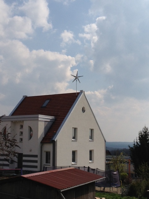

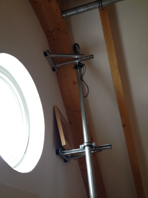

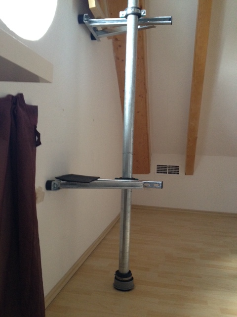

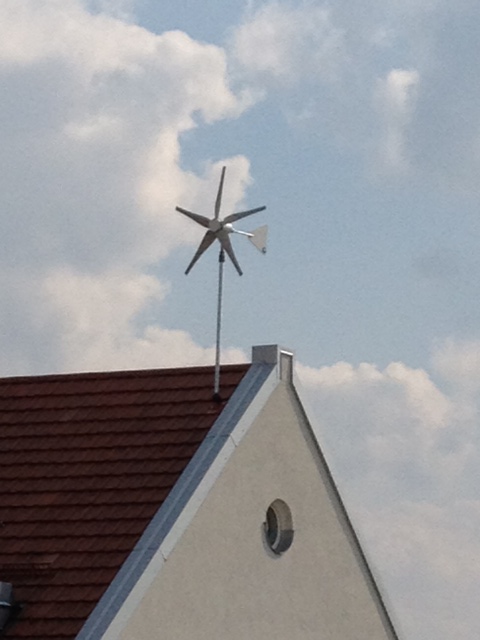

Hallo zusammen, habe noch ein Problem habe mein WKA(APW 1000 von Alphaprojekt) auf den Dach! Mit einen 2" Rohr (60,5) befestigt der Mast ist komplett Entkoppelt mit Gummi, trotzdem habe ich in den unteren Drehzahlen sehr große Geräusche ( BRUMMEN!!!!!) wenn die AKW auf Drehzahl ist im Einspeise bereich
ab 35 Volt aufwärts hört mann fast nichts mehr, zumindest stört es nicht. Frage? Liegt es an der Einstellung Generator mit WR, oder kann mit Dämmschaumstoff die Tiefenfrequenzen eindämmen. Wer schön wer mir helfen könnte. Ein Mast Montage im Garten ist nicht möglich da ich den platz nicht habe und ich unbedingt ein WKA haben wollte.
MfG
Peter

Aber selbst bei einem freigestellten Mast hast du Geräusche meiner art, da brauchst du einen Abstand zum Gebäude min. 15m das du nichts mehr hörst! Aber nochmal denkt ihr ich sollte den Mast oder den Generator Dämmen? Hab mal ein par Bilder meiner Anlge engehängt.
Mfg

Re: Erfahrung mit dieser WKA
Gepostet: 15.04.2012 - 17:51 Uhr  ·  #10
Ohne da jetzt Experte zu sein, glaube ich nicht, dass Hartgummi da das ideale Dämmmaterial ist. Ich würde einmal versuchen, vor allem unter dem Fuß und zwischen den Gummipropfen der Wandhalterung eine oder mehrere Lagen Filz zu platzieren. Sollte das etwas bringen, dann auch noch unter den Halteschellen. Außerdem kannst Du das Rohr im Innern ausschäumen.
Restlos wirst Du die Resonanzen allerdings wohl nicht wegbekommen.

Alter: 74
Gepostet: 15.04.2012 - 20:43 Uhr  ·  #12
Ich würde PU-Schaum nehmen. Sand scheuert auf die Dauer... Und Filz dürfte gerade bei tiefen Frequenzen ein probates Mittel sein. Ich glaube, der neuralgische Punkt ist der Fuß des Rohres auf dem Parkett. Ein anderer könnte die Verbindung mit dem Dachbalken sein, die ich auf dem Foto aber nicht so genau erkennen kann. Dort müsste gegebenenfalls am meisten entkoppelt werden. Denn die Resonanzen verteilen sich sonst über das gesamte Gebälk...
Ich würde an Deiner Stelle auch einmal, wenn es wieder richtig laut ist, einen Test mit "Handauflegen" machen. Dabei spürt man schon recht gut, wo die Schwingungen übertragen werden.
Gepostet: 19.04.2012 - 22:30 Uhr  ·  #13
Pu Schaum wird nicht gut sein da er sich setzt und mitn Alter pörös wird.
Das einzige was was bringt ist- Du hast zwar Gummielemente zur Wand aber die Schrauben gehen vom vibrienden Metall direkt in die Wand - eine Schallbrücke
Auch auf Mutternseite Gummielemente einbauen und darauf achten das Schraube in der Öhse keinen Kontakt zu Metall hat. Ev mit Sillikon nachhelfen...
Der Fuß ist ok, die Wand ist das Problem.
Ganz wegbringen wirst sie nie den die Stange selbst sendet trotzdem Schwingungen aus.
Würd das ganze mit dekorativer Säule verkleiden und den Innenraum wo die Stange ist mit Mineralwolle ausstopfen.
Sieht ansonsten perfekt von der ausführung aus.
