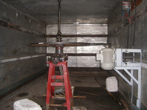

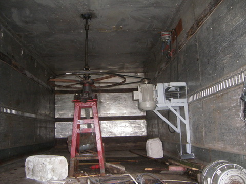

Nun hatte ich mal wieder 2-3tg. Zeit ,und habe nachdem Flop,mit dem zu robustem,und zu hoch übersetzten Staplergetriebe,ein Stativ daraus gebaut,mit selbstgeschweißter Keilriemenscheibe von einem Meter Durchmesser,der dann eine 10cm Keilriemenscheibe am Generator antreibt !
Dazu habe ich das Stapler Getriebe entkernt,und nur der Achsrichter hat eine super stabile Lagerfunktion für die Keilriemenscheibe,den Generator,den ich bei Ebay erstanden habe,soll 1kw und 230Volt bei 800Upm leisten,er läuft auch flott an,hat 150Euro gekostet,nur seltsam das er kein Typenschild hat aber ein Siemens Zeichen auf dem Anschlußkasten!
Hoffe mal das die Angaben stimmen,am Montag wird dann mein Neffe,der endlich mal Zeit hat, den Geni messen ,schön wär natürlich auch flotter Wind dabei,er hat mal Starkstromelektriker gelernt....
Nun komme ich bei mittlerem Wind auf 600Upm,mit Luft nach oben bei stürmischen Wind,Carl möge mir verzeihen,aber dein Schweißgeni,Außenläufer muß sich noch anstellen,aber auch den wollen wir nach Möglichkeit begutachten und Messen,vielleicht dann doch die Spulen zusammenschließen,noch mal einen schönen Gruß an dich Carl,dort im wunderschönen,aber auch verstecktem südöstlichen Unterharz!
Nach der Euphorie des schnellen Anlaufens des großen Rotors,gestaltet sich die Geni Frage schwierig,bzgl. auch der passenden Übersetzung von leichter Brise bis Starkwind,,,nun ,ich werd ich euch auf dem lfd. halten,wenn das Teil endlich mal stromt,ganz zu schweigen von der Knete die da nun drin steckt,aber Kopf in den Sand stecken ,geht nicht,nein es geht weiter!
Anbei 2 Bilder von der letzten Übertragungs Konstruktion..
Mfg. H.Sch.

Das wichtigste ist doch, dass Du das Ding in Gang kriegst. Solange Du keinen Eintritt für`s Zuschauen bei diesem Spektakel verlangst... Gruß, Carl
