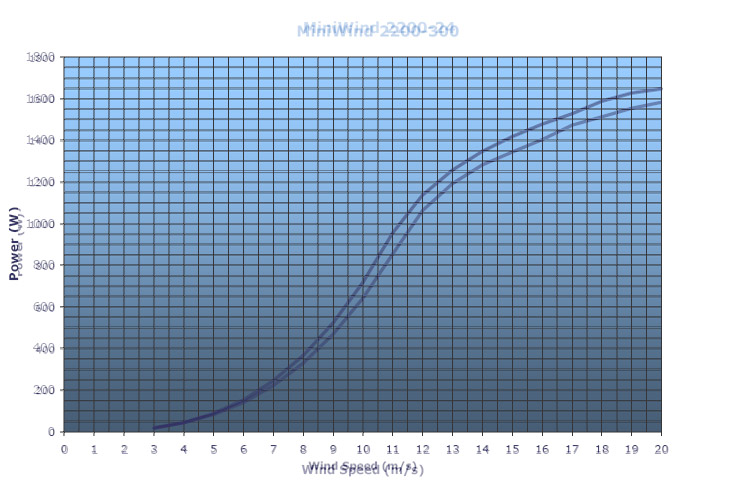

ok , bei der futureenergy Windturbine gibts verschiedene "Powercurves" , fuer verschiedene Volt modelle http://www.futurenergy.co.uk/
andere Turbine zb MiniWind aus Shottland hat auch andere "Curves" , je nach System volt http://www.renewablecomponents…ochure.pdf
Irgendwie machts ja auch Sinn nicht von 12 Volt DC auf 230 Volt AC umwandeln zu muessen ...........
oder seh ich dies verkehrt , bzw kleinkarriert ?

Anschluss Windrad an Wechselrichter
Dateiname: mini.jpg
Dateigröße: 151.72 KB
Heruntergeladen: 6145
