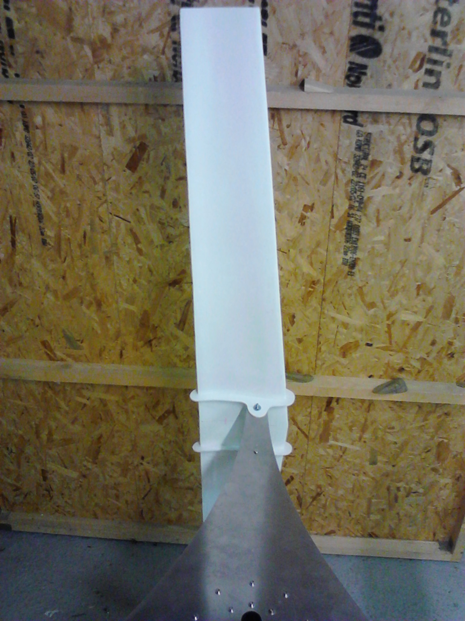

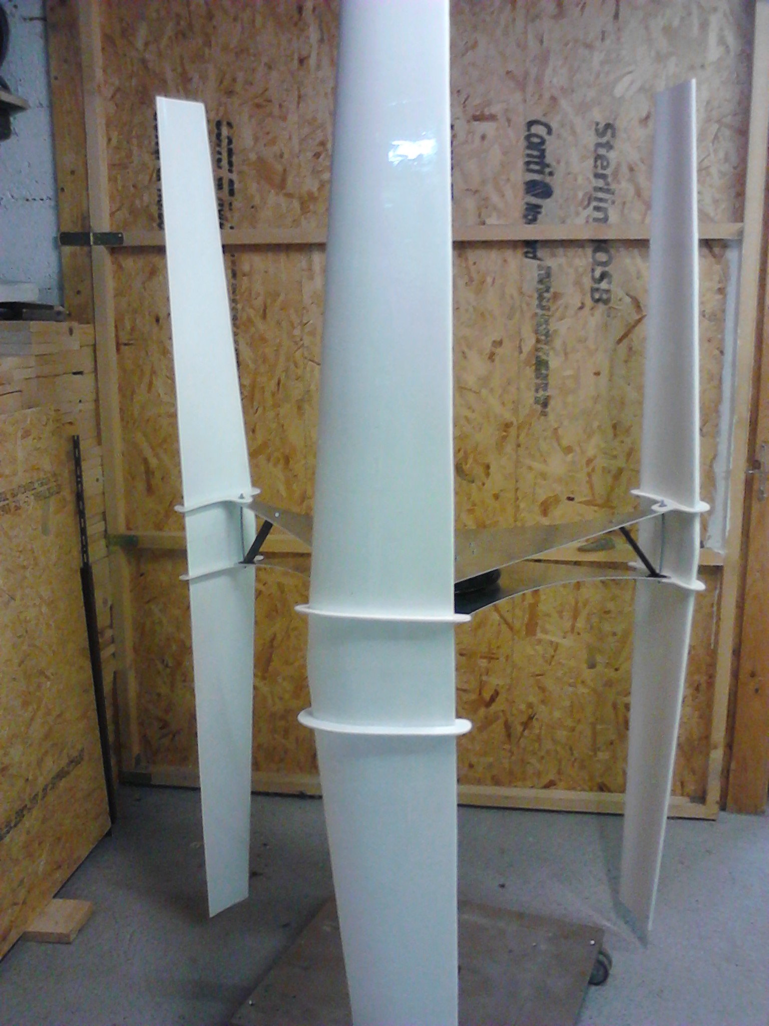

Hi,
ich hätte mal eine Frage zu H-Rotoren. Ich habe mir einen kleinen H-Rotor mit drei Flügeln gebaut, Durchmesser 1,25m, Flügelhöhe 1,9m(Fotos folgen). Als Profil nahm ich das S1210, ich dachte bei einer geringen Schnelllaufzahl eines H-Rotors und den starken Auftriebswerten wäre das genau das richtige. Gestern hatte ich meinen ersten Test gestartet, zum entsetzen :( läuft der Rotor auch bei 5m/s nicht, selbst wenn ich ihn erst von Hand anschupse, habe versch. Anstellwinkel auspropiert, aber vergeblich. Jetzt meine grundlegenden Fragen, wenn man sich so durchs Netz wühlt, findet man H-Rotoren bei denen die Druckseite der Flügel außen angeordnet sind und andere bei denen diese innen sind, ich habe sie innen angeordnet so wie die meisten H-Rotoren. Was sind denn die Vor-und Nachteile der beiden Varianten? Ich dachte bei der Auslegung Druckseite innen ist der Luftwiderstand geringer, Nachteil aber, das wirkende Blatt liegt im Lee der beiden vorderen Blätter(hoffentlich versteht man das).

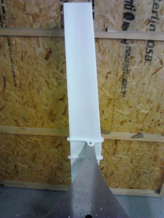

ich habe jetzt mal noch ein paar Fotos beigefügt. Dann ist es vielleicht besser nachvollziehbar.
Das Anlaufmoment des Generators beträgt 0,6Nm, läuft sehr leicht.

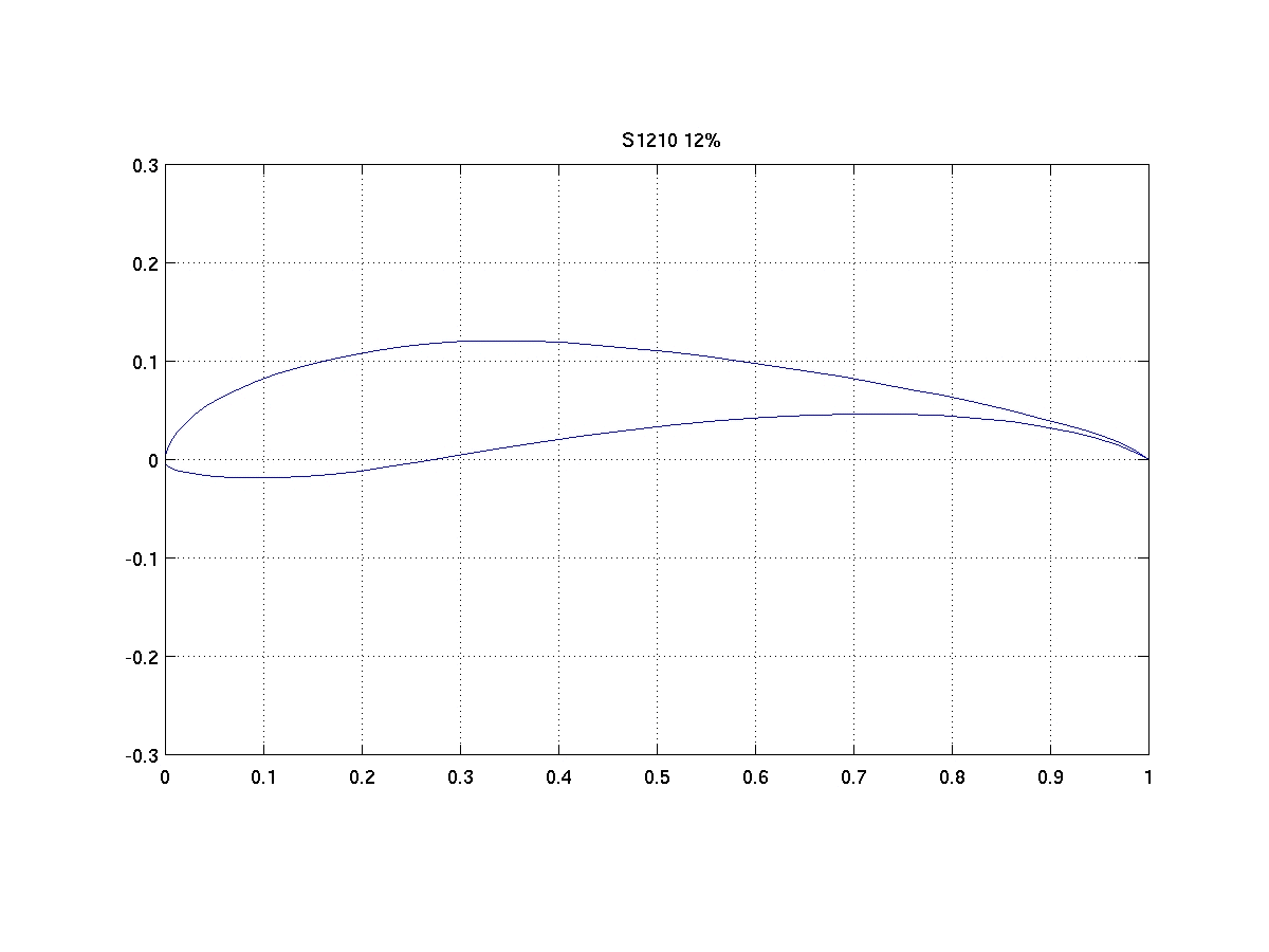

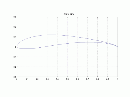

Profil S1210

Hallo Herbert,
erst mal viel Lob für gelungenes Design. Generator vermutlich Nabenantrieb vom e-bike, so n kleiner mit Planetengetriebe ?
Die "Fixierung" der Blattstellungen bezüglich Anstellwinkel wird später sicher noch verbessert, oder?
Um 90% der Flügelbelastung macht übrigens die Fliehkraft aus.
ist von der Theorie zumindest grundsätzlich nicht ganz richtig.
Profil auf der Kreisbahn verhält sich anders als im geraden Luftstrom. Es würde hier virtuell gebogen in Richtung weniger Wölbung. Dazu s. Anhang. Ist aus der Diplomarbeit (größeres Werk !) www.lr.tudelft.nl/.../2006_1_17.pdf
Nun hat das S 1210 so viel Wölbung, dass es selbst mit virtuell etwas weniger quasi trotzdem nicht "Rückenflug-tauglich" wird.
Versuche es mal mit umgedrehteten Einbau, mit Wölbung zur Drehachse. Bei NACA 4418 soll sich dabei ein konstruktiver Anstellwinkel von etwa - 4° zur Drehebene (Hinterkante 4 ° zur Drehachse, wohl auf Druckpunkt bezogen (0,25*Cordlänge)) bewährt haben. Winkel bezogen auf die Profilsehne.
Damit soll sogar der Selbstanlauf irgendwann leidlich gelingen.
Im Leehalbkreis dann natürlich kein positives Drehmoment, sondern nur Hoffen auf widerstansarmen Durchgang. Aus - 4°im Luv-Halbkreis wird + 4° Anstellwinkel in Lee. Nicht zu verwechseln mit dem Anströmwinkel, der ist teilweise viel höher. Leider!
Allerdings ist der Selbstanlauf vom ungesteuerten Darr. immer schwierig. Erwarte keine Wunder. Immerhin gehen alle Kraftwirkungen bezüglich Auftrieb dabei fast direkt durch die Drehachse.
Wenn Selbstanlauf erst bei 6 bis 8 m/s dann musst Du damit leben.
Kannst Du beim jetzigen Aufbau auch nochmal versuchen.
Gruß vom Windfried

dein H Rotor ist schön gebaut, aber er wird nur bei sehr hohen Windgeschwindigkeiten arbeiten.
Das Profil S1210 ist eher ein Klappenprofil um die Geschwindigkeit beim Landeanflug von Flugzeugen zu verringern, also bremsen.
